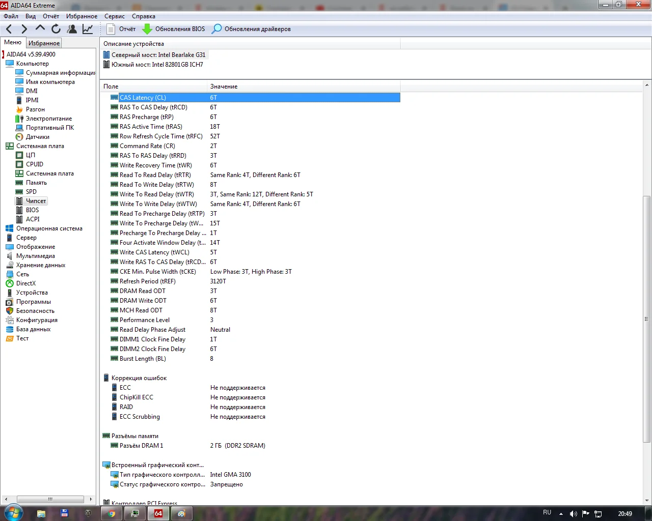

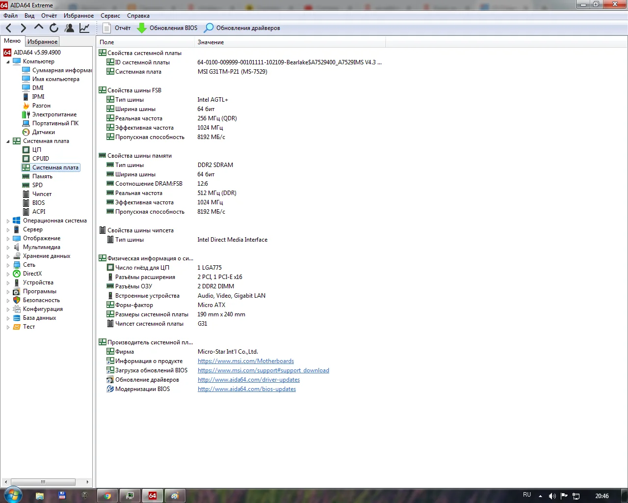

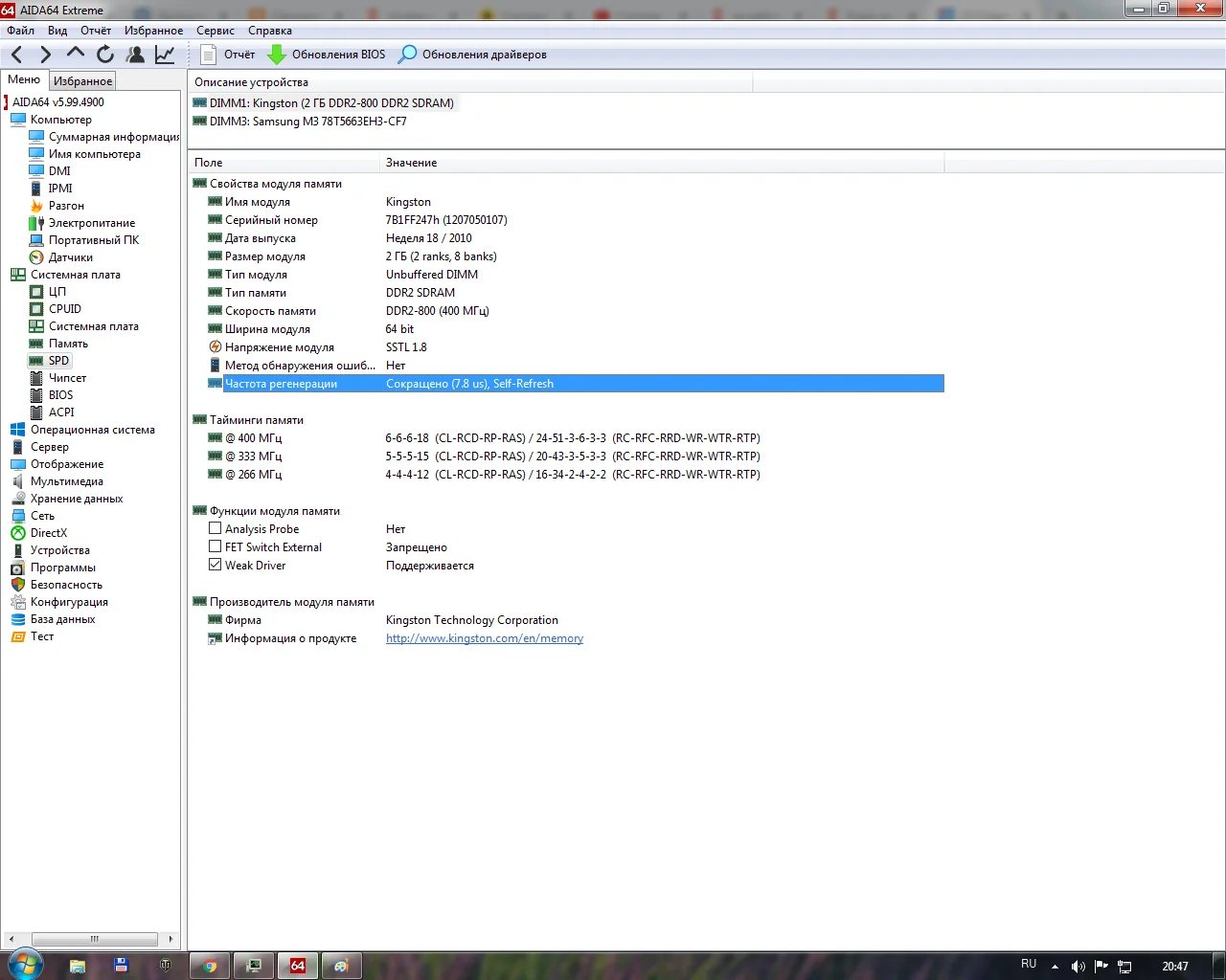

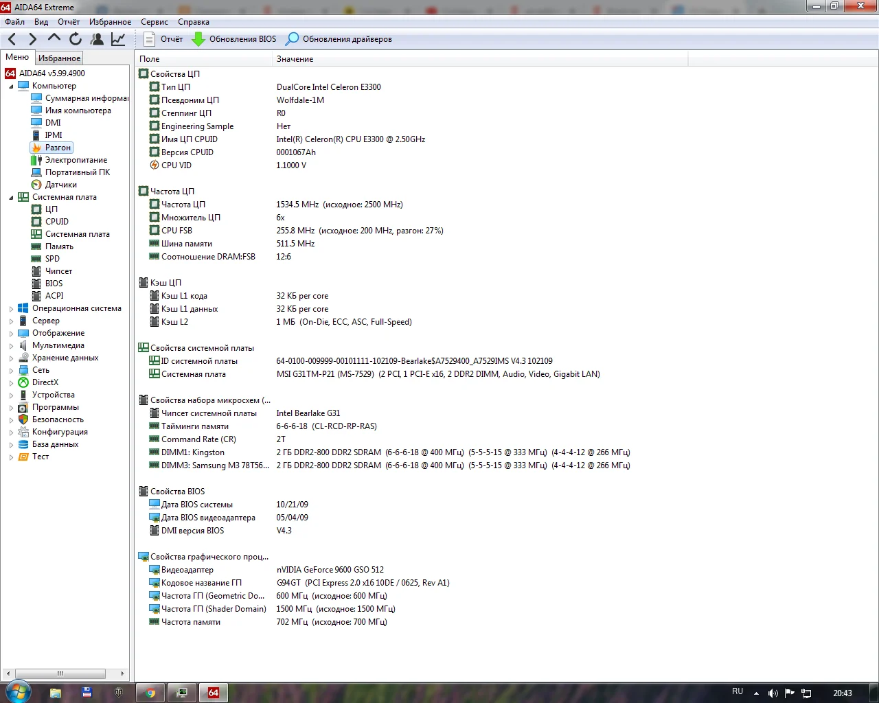

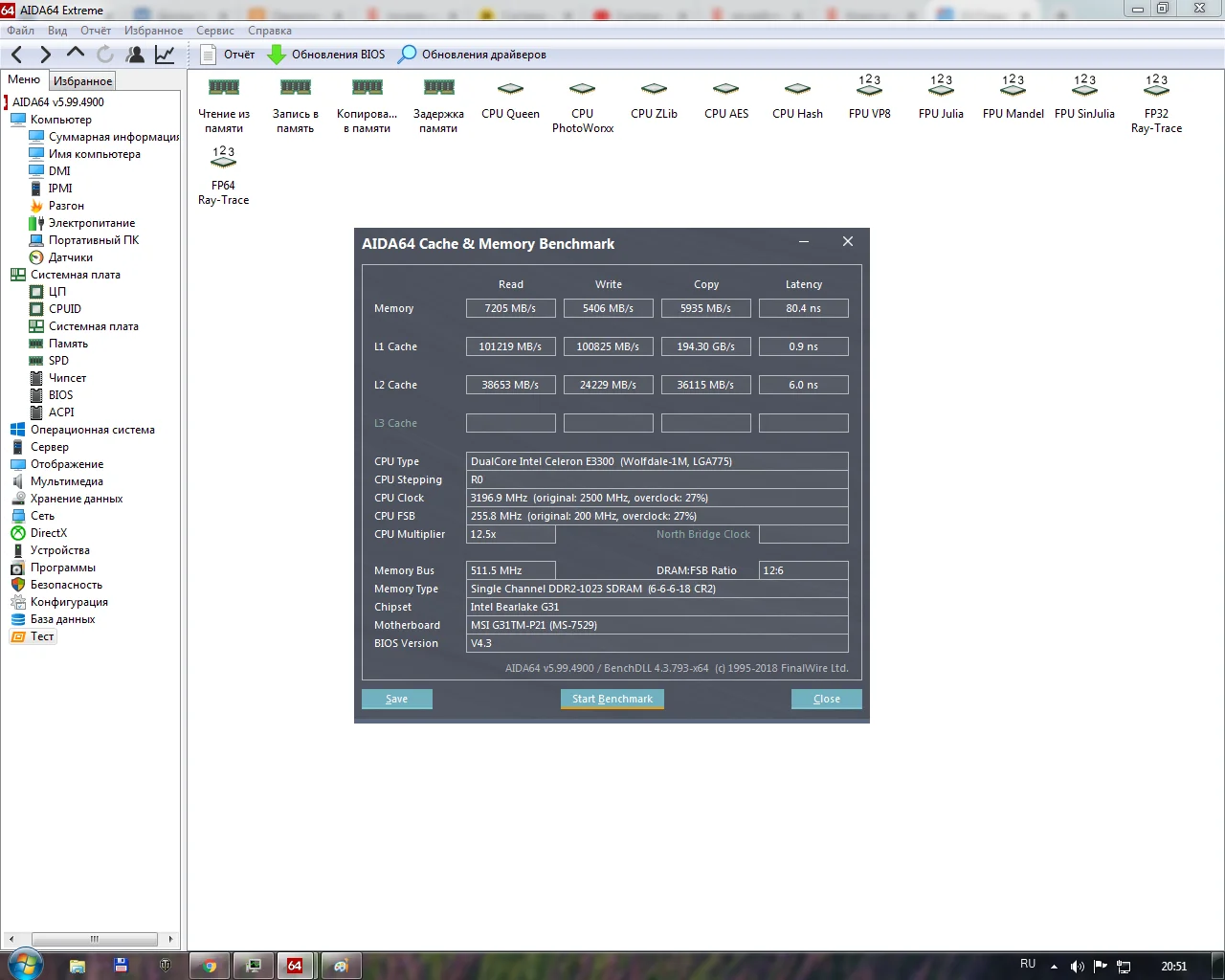

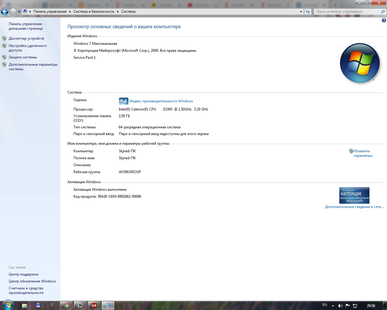

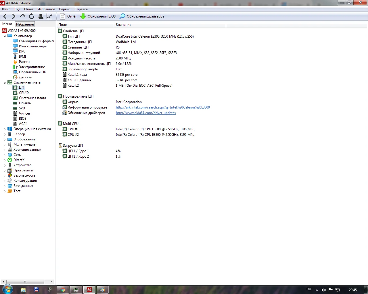

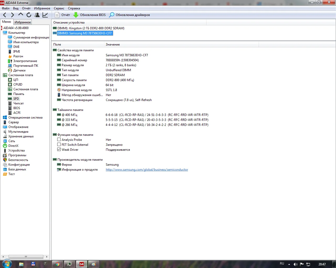

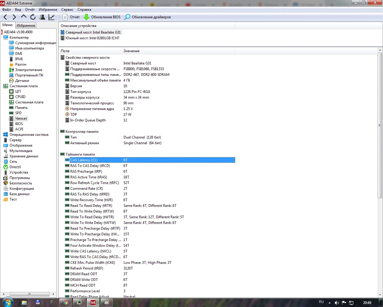

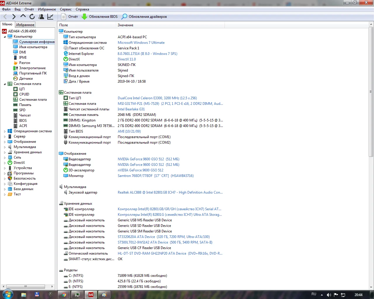

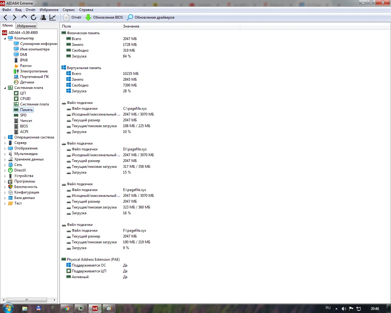

Всем привет,столкнулся с проблемой,в компе 2 слота оперативы оба работают,перестала одна планка работать,запускаеться только с одной планкой,она раб что в 1 слоте что во втором,когда добавляю 2 планку,комп не вкл,т.е винтиляторы все крутит,а сигнала от биоса нет.чистил ластиком,пробовал всеми комбинациями планки втыкать,биос сбрасывал.до этого больше года все без проблем было,недавно началось что комп вырубишь потом он не вкл,планки поменяешь местами и опять все ок,незнаю что еще попробовать,а да еще планки на другом компе проверял все норм,тут от делать нече решил попробовать одну хрень,в запущеный комп вставил проблемную планку(с которой он отказываеться работать) и в биосе он показывает обе планки,в аиде тоже обе видит,но работает только одна.проблема с самсунговской планкой

Тут даже не знаю, наверное самый простой вариант - MemTest , запущенный c LIveCD/usb. Надо удостовериться, что плнки исправны и совместимы менжду собой..
