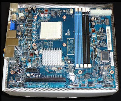

Как я понял ТС завязал с разгоном, может тогда мне поможете тем более и мать и проц у меня такиеже, только биос другой.
ЦП TripleCore AMD Athlon II X3 425, 2700 MHz (13.5 x 200)
Системная плата Acer WMCP78M
Bios AMI P01-A3
Через биос скорее всего тоже ничего разогнать не получится т.к. все настройки скрыты.

Для того, чтобы произвести разгон таким способом, нужно сначала точно узнать модель своего PLL. Для этого нужно тщательно осмотреть все чипы на своей материнской плате и найти маленький чип с маркировкой, начинающейся на буквы ICS, CV, CY, RTW, SLG или W.
Насколько маленьким может быть этот чип? Я посмотрел, но не нашел, наверное не очень внимательно смотрел.
Может на картинке материнки хотя бы примерно укажешь где этот чип может быть?
Нашел как называется материнка DA061/078L-AM3
Фотографию мамки покрупнее бы, а то ничего не разобрать... Размеры чипа таковы, что маркировка длиной в десяток символов читается без увеличительных приборов при зрении 1.
Нет, не могу разглядеть, извините.
Облазил я всю материнку, но то-ли я не внимательный то-ли.....
Переписал я маркировку со всех деталек которые смог рассмотреть (надеюсь среди них есть то что надо):

Если среди этих нет тогда я не знаю где смотреть, я и так уже искал с увеличительным стеклом с которым часовщики работают))))
Ну фиг знает! Может быть производителем на вашем чипе PLL маркировка потерта специально, чтоб не разгоняли. Не знаю.
Ну и ладно. При следующей покупке компьютера буду умнее.
