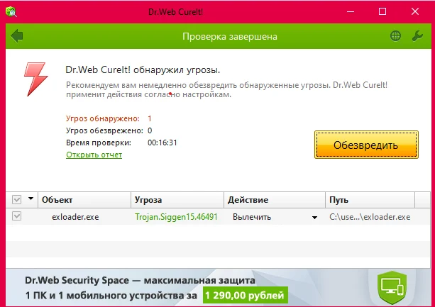

Так же не помешает сделать полную проверку ( инструкция в нете, ибо по умолчанию запускается ускоренная проверка) др веб курей ( бесплатная утилита) и проверку лучше в безопасном режиме винды проводить...

После полной проверки курейтом, ещё раз эту же процедуру.
