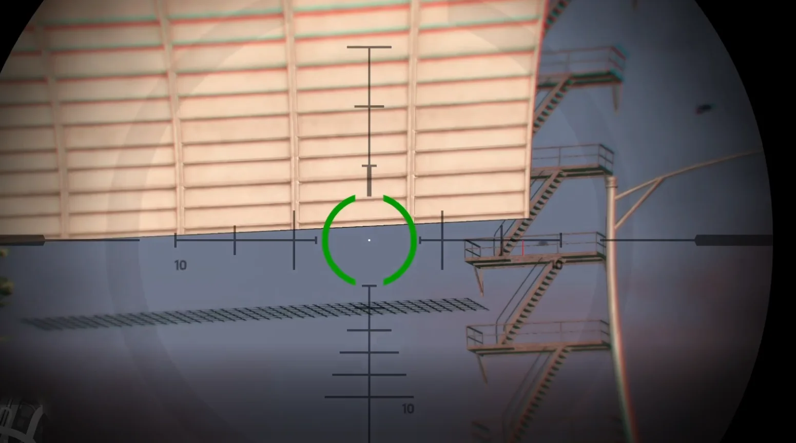

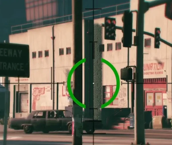

Начал сталкиваться с проблемой во многих играх - мерцают тени, листья деревьев и трава, в отдельных случаях такие же артефакты появляются на материалах, которые находятся рядом с источником света. Пытался гуглить, нашел только инфу о том, что это очень похоже на дизеринг, с чем я согласен. Но было бы все так просто, я бы и не парился.
Раньше такой проблемы не наблюдал, стал замечать подобные артефакты после обновления винды, но не придал значения, так как были единичные случаи. Теперь в большинстве игр такая беда.
Гонял видюху в фурмарке - артефактов 0, в комбустере - все отлично, memtest тоже ничего такого не выявил. В синтетике все чисто, даже не греется. Менял видеокарту на другую, пробовал на встройке - артефакты остаются. Драйвера откатывал до версии 2020 года, тоже не помогло. Винду сносил, ставил другую версию, восстанавливал системные файлы через sfc - результатов нет.
Читал где-то инфу что это мол так современные игры делают, что нужно временное сглаживание TAA и т.д, но проблема такая же и в старых играх, например во втором ведьмаке, который довольно древний. Частично помогает решить проблему апскейл разрешения, при 1.5х артефакты становятся менее заметны, при 2х увеличении практически исчезают, если еще в некоторых играх вручную можно увеличить дальность прорисовки - то проблема уходит, но это так себе решение, ведь от этого страдает очень сильно производительность. И все же раньше такой проблемы не было не в современных играх, не в старых.
В MSI Afterburner понижал и повышал частоты - ухудшения или улучшения не заметил. Артефакты сохраняются при любых настройках графики, но в некоторых играх при минимально возможных настройках они становятся менее заметными.
Уже даже не знаю что проверять, маловероятно что это какая-то аппаратная проблема, хотя все может быть.
Материнская плата: LGA 1155 ASUS H61M-K
Процессор: i5 3470
Оперативная память: x2 Kingston 8gb DDR3 1600 DIMM CL11 KVR16N11/8
Видеокарта: PALIT GTX 1050 stormx 2gb 128bit 1354 МГц
Накопители (HDD/SDD): Kingston SSD a400 240gb, Toshiba DT01ACA050 500gb
Блок питания: Enhance ATX-0260GA 600w
Артефакты на примере ГТА 5: https://disk.yandex.ru/i/jN39t6-Fmqs99A
