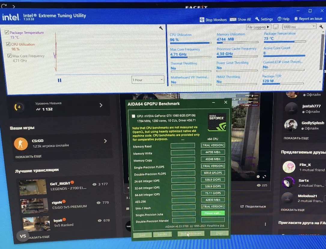

Здравствуйте, спасибо что вызвались помочь. Винда куплена прямо на оф сайте, сейчас обновил до 11. Интересный факт, что если тусовать оперативку, то переодичность вылетов уменьшается, либо оставлять одну, уменьшается примерно вдвое. По поводу теста в котором происходила перезагрузка, прикрепляю фото. Частота на фото указана большая, уже давно ограничил ее 3,8 гегагерцами. В конечном итоге (как мне казалось) дошёл до корня проблемы. Проводка в квартире старая (алюминиевая 2 мм диаметром и контакт в щитке был сильно передавлен винтом) Заменил ее на медную 2мм. Компьютер показал рекорд, примерно 8 часов без перезагрузки, но в конечном итоге вновь начал перезагружаться. Спустя 8 часов перезагружался примерно раз в 10 минут. Уже действительно все дороги ведут к процессору. Еще новую оперативку сдал, заменив на другую, но это результатов не дало. Хотя еще думаю, что может отсутствие заземления являться причиной перезагрузок… защита бп например срабатывает.

Смотреть адидой и мпу на ядрах а не крышке... Там чую будет выше гораздо...

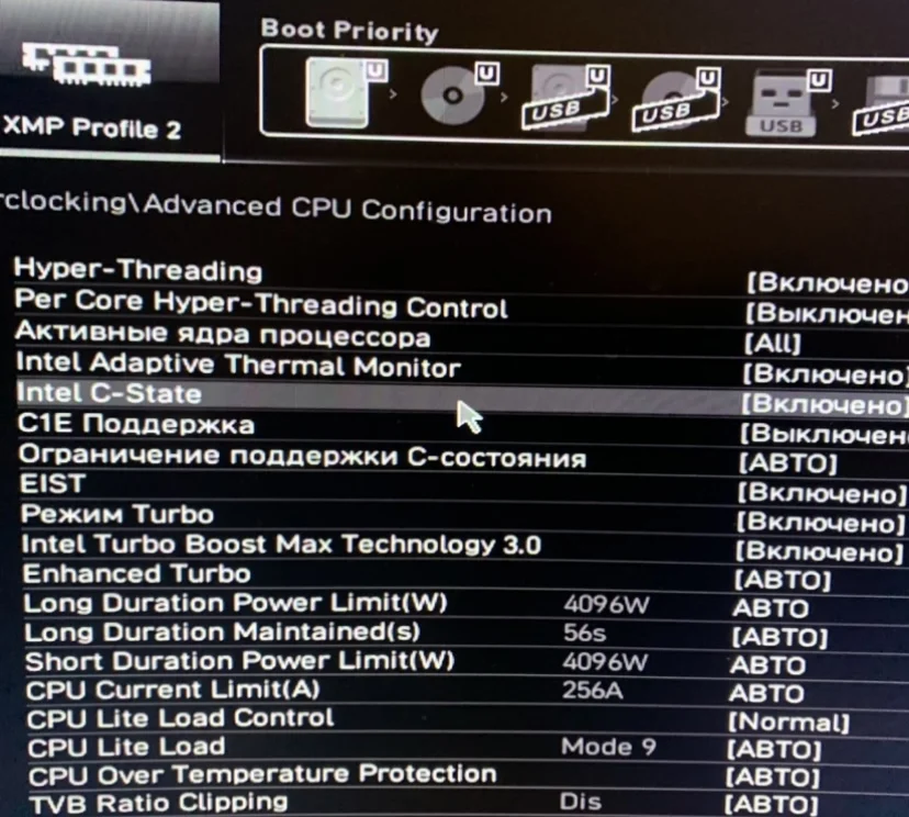

В итоге проблема была из-за включенного в биосе энергосбережения. Как отключил его, внезапные перезагрузки пропали.

Сюда забыл отписаться. В итоге проблема была не в энергосберегающей функции. Выставлял частоту 2Гц и камп не уходил в перезагрузку. Впоследствии подменял процессор, охлаждение и проблема не уходила. Заметил, что в жаркую погоду периодичность перезагрузок увеличивалась в 10-20 раз! Дальше по списку был блок питания. Спустя 8 месяцев мучений дошел до истины. Мой БП находится вентилятором вниз в нижней части корпуса ПК и после его выключении я отчетливо слышу звук того, как вентилятор крутится около минуты, выдувая остатки теплого воздуха наружу. Но я никак не мог подумать о том, что вентилятор в БП крутился
ИСКЛЮЧИТЕЛЬНО и ТОЛЬКО ПОСЛЕ выключения ПК!!! В дальнейшем я прибегнул к наблюдению, стресстестам, обычному вентилятору. Оказалось, что вентилятор БП дергался во время пуска и не шевелился все время работы ПК. А включался только после выключения ПК (там встроенная команда на это есть). На деле получился жуткий троллинг кулера моего БП, он лишь притворялся, что работает, а на деле нет. Отсюда все перезагрузки с учащающейся периодичностью особенно в жаркую погоду. Сейчас БП в сервисе. Радует, что защита от перегрева в нем работала исправно и обошлось без хлопков и пожаров. Надеюсь кому-то мои мучения послужат опытом и заставят быть более внимательным к любой мелочи. Всем жизни без лагов и фризов. Теперь тема закрыта!)
