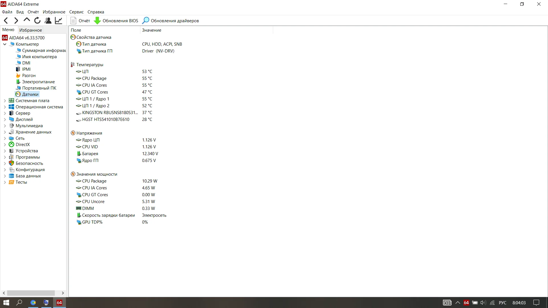

Температура 50-60*с, дрова ставил и от хаси и от нвидео,работает и бах-артефакты и синий экран video shedule internal error windows 10
Один из 5 "мастеров" мне сказал,что мой проц просто не тянет эту видюху , потому и вылетает . Реально уже утомило выкидывание денег на "профи-аналов" из сервисов .По тестам у вас все норм,ничего не припалено не поломано-но самка собаки почему оно вылетает!!!

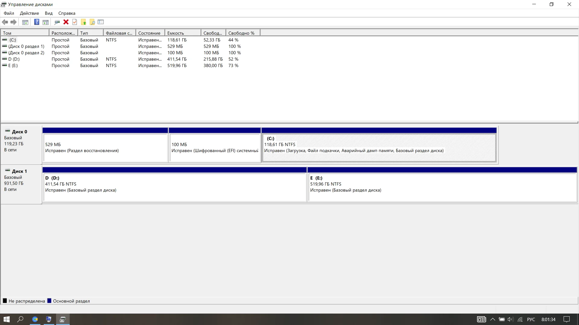

управление дисками скрином покажи
это не мастер...
ссылку на дрова от хаси покажи ?
ты где этот бук покупал ?
бук с виндой шол или сам поставил ?

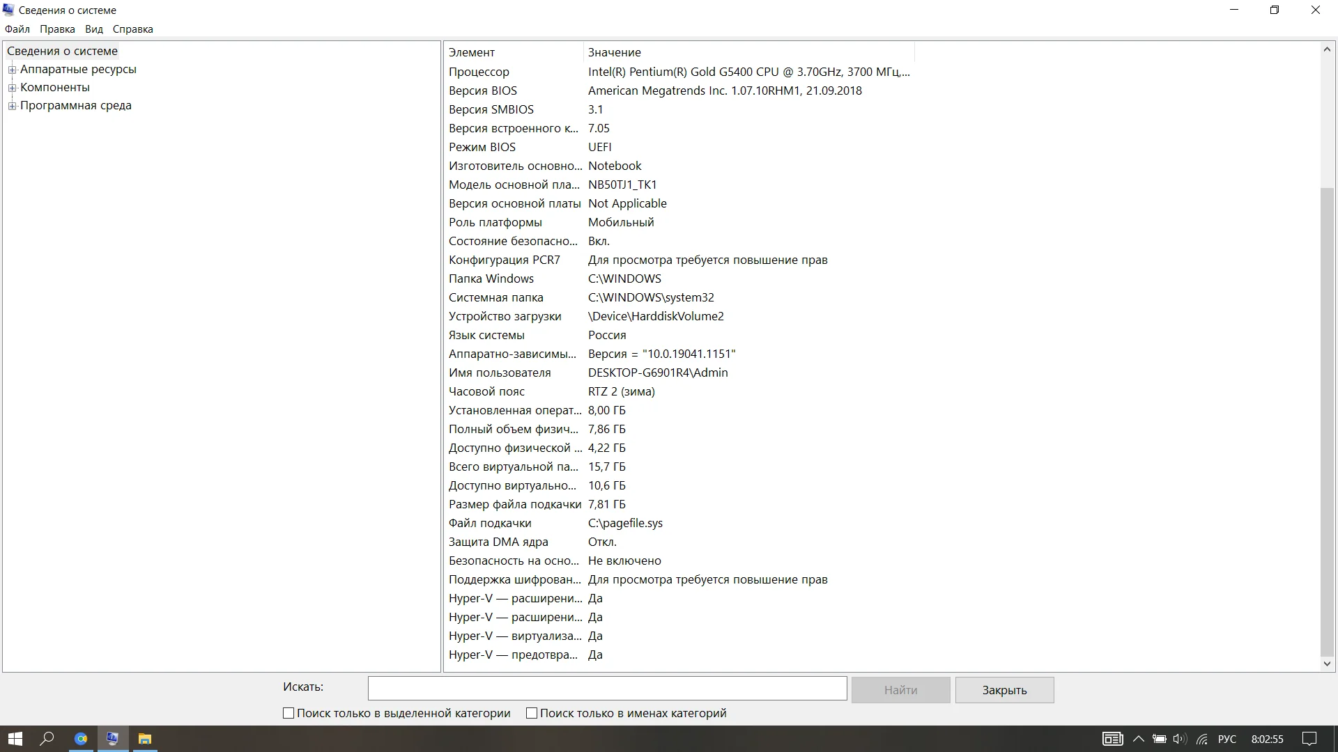

Бук брал на TMAIL ,осенью .фридос ,винду поставил 10про
Версия 10.0.19042 Сборка 19042
