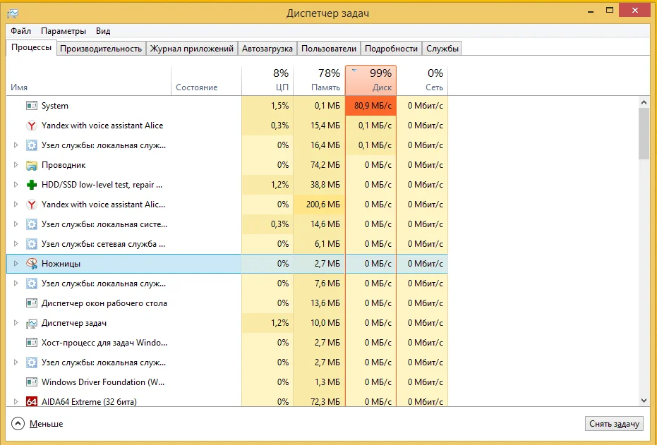

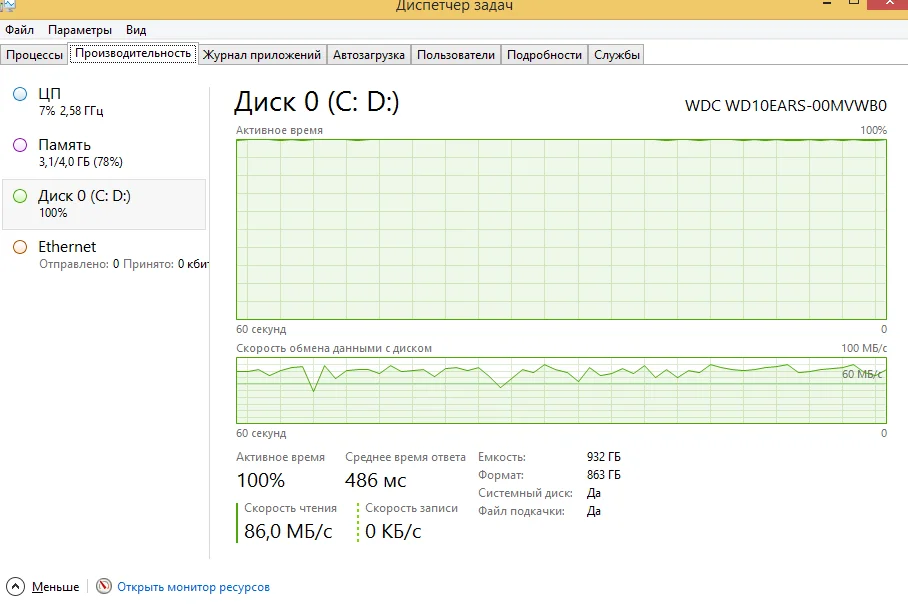

Не так давно появились проблемы с жёстким диском. Диск резко может загрузиться до 100% без какой-либо причины. Проверял уже на битые сектора, вирусы (всё нормально). Переустанавливал винду. Также попутно со ста процентной загрузкой появляется маленькая скорость записи и чтения. Ещё не так давно заметил что лампочка на передней панели системного блока стала мигать красной (вместо синего цвета), почитал и вроде как сказано что это происходит из-за какой либо неисправности с hdd. Производитель материнской платы ASRock H61M-S, жёсткий диск WDC WD10EARS-00MVWB0. Заранее спасибо за помощь!!

Smart харда нужен... CrystalDiskInfo в помощь
Загрузиться с чистой внешней системы и посмотреть на поведение диска. Проблема скорее всего у Вас программная. Нехватка физической памяти под ваши задачи.
