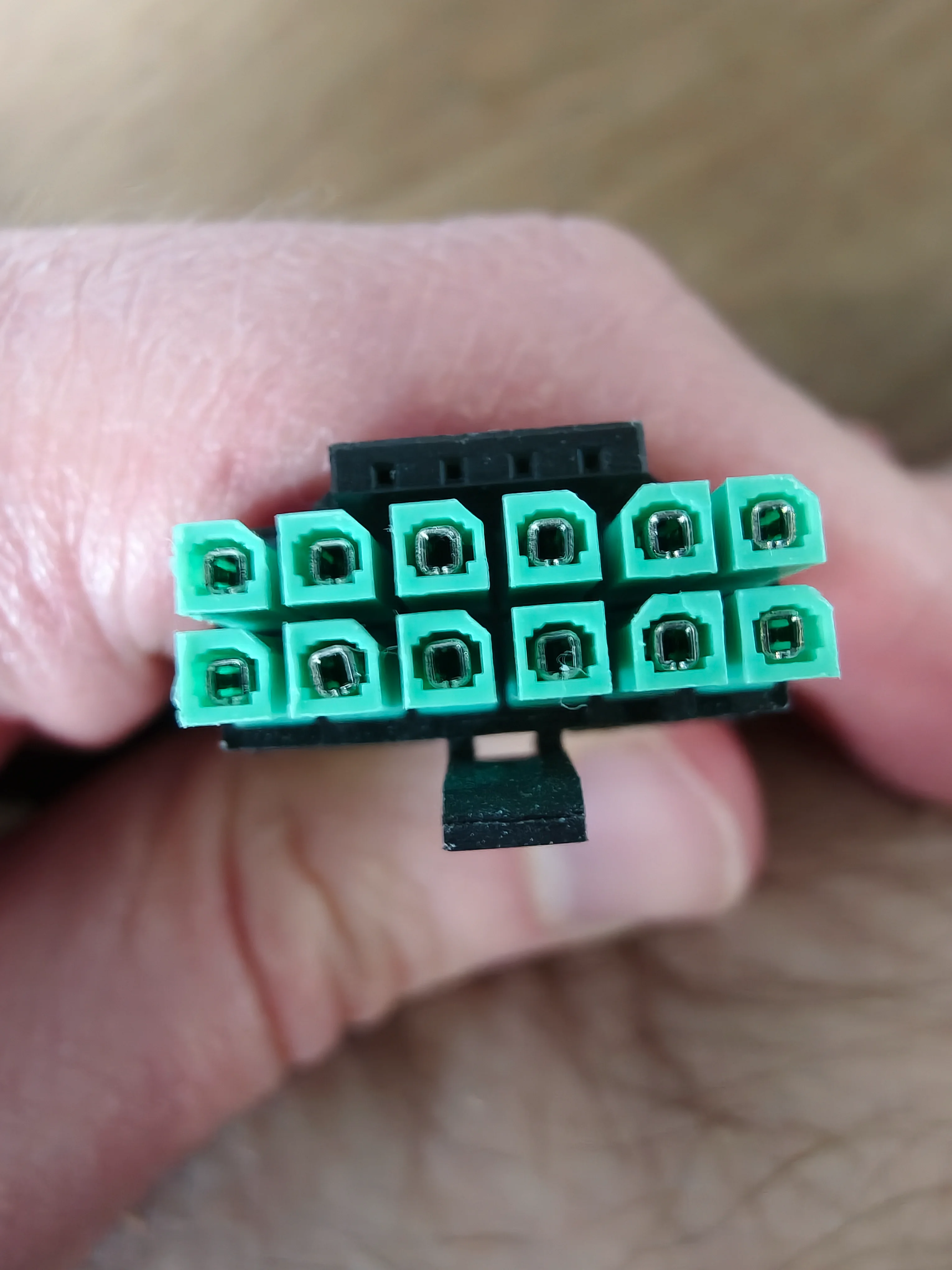

Год назад когда установил видеокарту, у меня внезапно появляется чёрный экран и вертушки на видеокарте начинают работать на 100 процентов , такое было в игре , но особо без нагрузки. Температуру проверял, она не высокая. Тогда я просто кабель сильнее вставил и вроде проблема ушла. Но вот сегодня опять она появилась, когда я просто смотрел ютуб. Но после того как я опять решил попробовать вставить плотнее провода, у меня на экране ничего не происходит, нет картинки. Но все компоненты компьютера работают .
Сейчас поменял видеокарту на 3060 ти и комп спокойно выдаёт картинку. В чем может быть проблема ?
Я грешу на разъём 12 v 2х6 который шёл в комплекте. Но я не разбираюсь в них, помогите понять причину проблемы . И если на проводе дефекты. Немного криво стоит пин
Спасибо!
Несущественно.
Видеокарта palit 5070 ti
Проверить на другой машине.
Берём Ваш:
в родной пакет (диэлектрический), или, при отсутствие оного - заворачиваем в фольгу (можно пищевую), и несём в ближайший сервис.
Договариваемся о цене диагностики (у меня всегда была бесплатна), и вперёд и с песнями.
Берём Ваш:
Спасибо
Скорее всего некорректная работа видеокарты по линии PCI, У видеокарты линия 5,0 у материнки 3,0 с поддержкой 4,0. Но это так же может быть причиной. Новые видеокарты очень привередливы к системе питания через материнскую плату. Отсюда и итог: 3060 PCI 4,0, поэтому и работа стабильна.
