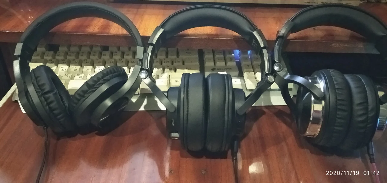

В ушах очень важно, как они сидят на голове, или через час захочется врезать ими в стену. Особое внимание джеку. 4 контактный в бук, или тф, а в комп уже тройник нужен.
Ущки одного производителя. Средние самые удобные, два кабеля 3.5 и 6.3 мм, они же и беспроводные. Микрофон встроен и работает в зависимости от кабеля.

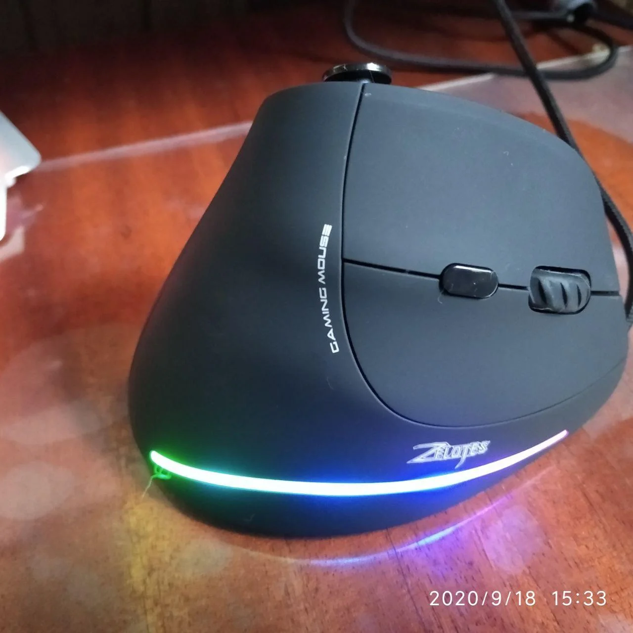

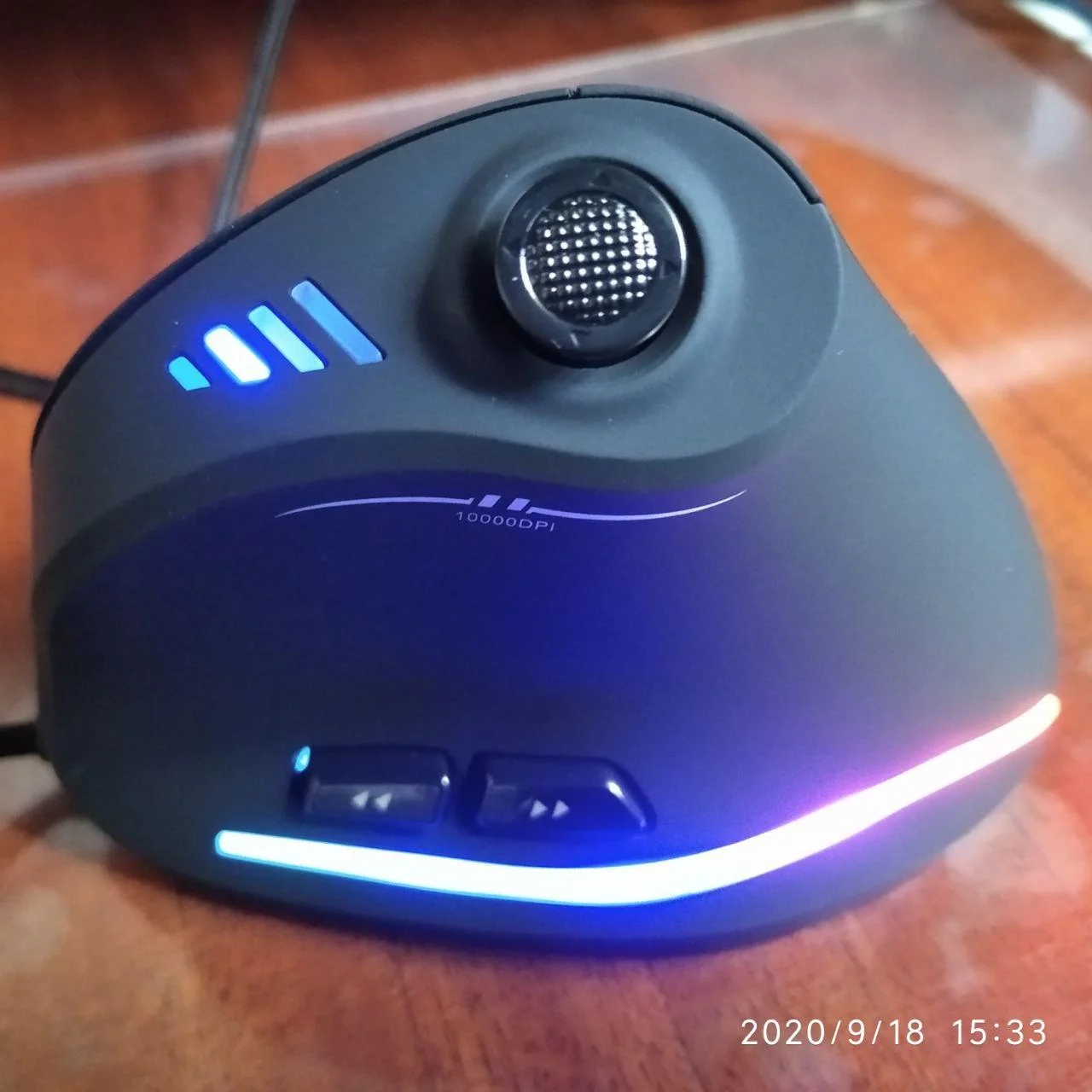

Мышки только вертикалки и удобно и программируются и на глаз приятны.
я не для понтов,кому мне понтаваться?Я сижу дома играю и программирую.Просто девайсы от зетов реально топовые у друзей смотрел понравились,плюс хар. топ

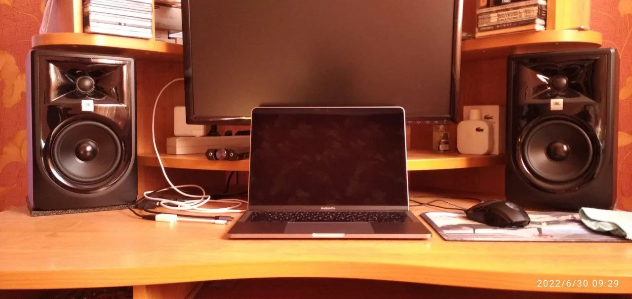

то и звуковую надо внешнюю ))
Их есть у нас )) Макбукпро, внешка и мониторы JBL.
