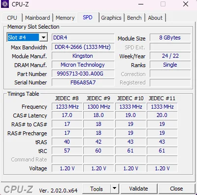

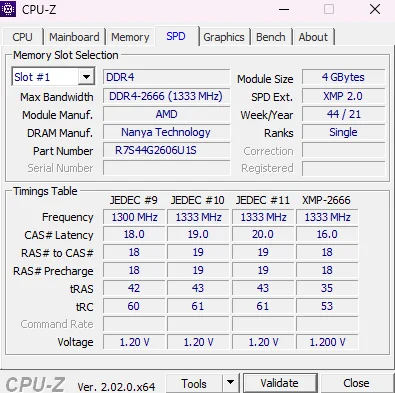

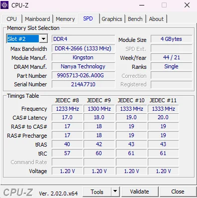

Вот вся память которая сейчас стоит и я её вообще не нашёл в том списке. И 4-ая плашка такая же как и на 1-ом скриншоте.
P.S. (нашёл только одну плашку кинстон в списке и она поддерживает (Memory socket suppor 4))
