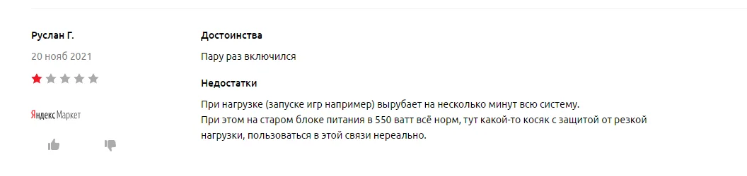

Кстати интересный факт, я не один такой
    17.9 KB · Просмотры: 46
Может тогда стоит отменить заказ и взять уже потом видяху и более дорогой блок питания?
да не, может исправились, почитай на овере или ихбт обзор и тесты.
