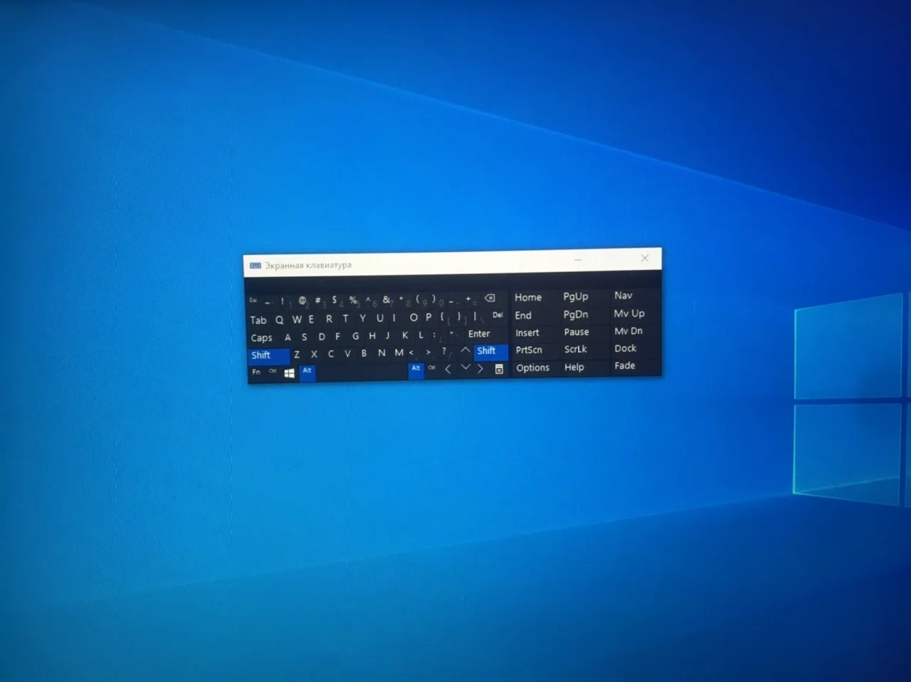

Всем привет.
В предверии нового года собрал ПК своими силами, две недели всё было хорошо, до вчерашнего дня.
В один момент перестала реагировать клавиатура. Путём нехитрых манипуляций понял что зажаты кнопки shift+alt. Иногда зажата только одна из них, а порой в игру вступает и Ctrl.
Порой это делает невозможным выполнение ряда повседневных задач.
Первым делом мой взор пал на клавиатуру. Я прошёл через всё :
Отключение клавиатуры, выключение залипания клавиш везде где только можно, удалял и обновлял драйвера. Отсоединял клавиатуру и запускал компьютер. При работе без клавиатуры после перезапуска проблема не исчезает. Я решил действовать радикально.
Перестанавливаю Windows! Создав флеш накопитель перезапускаю ПК. И что я вижу? В Bios с правого нижнего угла судорожно пытается вырваться небольшое окошко, а при первой установки такого не было, как будто какая то кнопка на клавиатуре зажата (
После переустановки ОС проблема появляется случайным образом с перерывами 5-15 минут.
Система чистая, с оф сайта. До этого была чистая с платным Касперским, мусора и сомнительных файлов не качал.
Возможно ли что это аппаратная поломка? Контакты там на материнской плате замыкаются или ещё что-то ? Руки вроде из правильного места растут, но с таким ни когда не сталкивался.
Именно аппаратная, если вы не врёте.
В БИОСе, с отключенной клавой вообще никакой софт не работает. Ни Windows, ни касперский. К специалисту скорее, и, возможно, что-то менять. В сети это гадать бесполезно. Только не ищите контакты на маме, всё несколько сложнее. Вся периферия давно USB шная и прямых контактов там нет. Можно попробовать обновить БИОС, но с такими выходками неизвестно чем закончится.
Можно, конечно, по кусочку вытаскивать и подменять всё, включая память, мышь и видео, но стоит ли рисковать.
Ну кто вам рассказывает, что комп это просто? Хрена там, 20 винтиков вкрутить и навалить систему, ага. Убейте его. Б.. каждый теперь великий гуру. И матом вслед.
Что угодно, неисправность, тупая несовместимость хз чнго с хз чем.
Малая вероятность лишней стойки под мамой, 5%. При сборке нового компа, или смене мамы бывает. Но это уже у совсем безголовых.
В шасси мест много, но в новых корпусах стойки в пакетике лежат. Частая неприятность - стойка посредине на задней стороне.
Ну и на потом, если не отпадёт охота

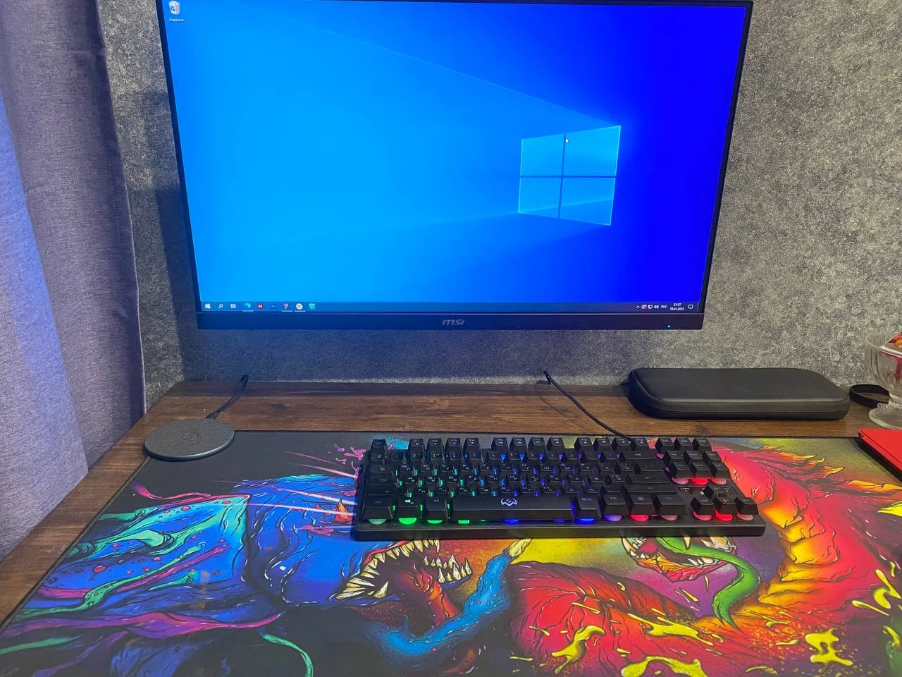

Проблема решена
Но нужно добавить предыстории для полного видения ситуации.
В день когда появилась проблема я как раз заканчивал реализацию своего проекта по приведения своего кабинета в приличный вид.
Менялась до этого вся проводка, укладываясь в гофре под гипсокартон на каркасе. Кабинет был готов уже как пол года, но до розеток руки не доходили. По причине стоимости HDMI розеток в розничных магазинах в частности ) Но не суть … До этого всё работало на черновых розетках.
Заканчивая монтаж новых «Чистовых» розеток я заметил что у меня не хватает так называемых «Ваговских клемм» на соединение проводки розеток за мониторы и системный блок (В проект заложено что мониторы крепятся на стену). Было решено совершить весьма халатный поступок, а именно соединить провода в стене на скрутку не изолируя их, а просто раздвинув их. Так и закрыл это дело розеткой «На пару дней» пока не заеду в строительный магазин.
Проблема появилась как раз после монтажа «Финишной электрики». В тот момент я не придал этому значения. Я предполагал что проблема может быть в перепаде напряжения, но подумал что может что-то замкнуло на плате.
Сегодня, когда я установил надежные соединения проблема просто исчезла…
Теперь пк работает как часы. Проф аппаратов и опыта у меня нету, так что к выводу что проблема в моёй криворукой скрутке проводов пришёл с помощью причинно следственных связей )
Кабинет делал своими силами для себя и не буду стыдится за халатное отношение к проводке. Пусть это будет мне уроком)
Надеюсь возможно кому-то поможет)
