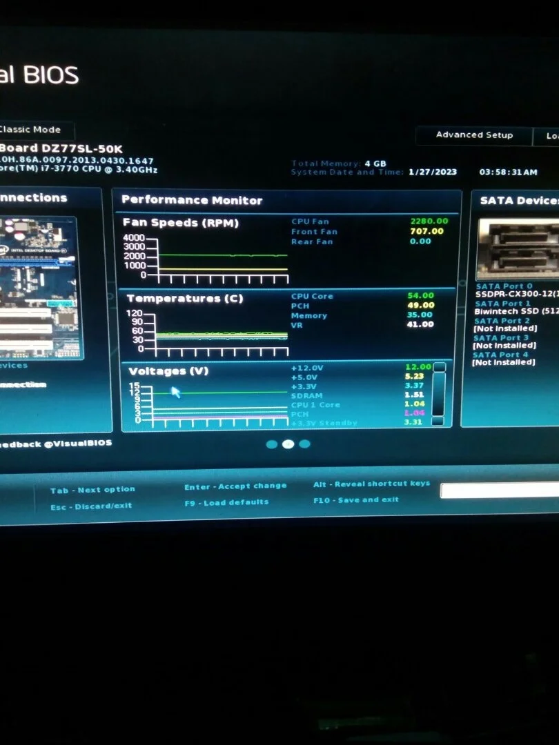

Добрый день
Мать-dz77sl-50k
Проц-Intel(R) Core(TM) i7-3770 CPU @ 3.40GHz 3.40 GHz
Видяха- 1050ti
Бп- на 600w
На матери 4 слота для озу,было установлено 4 планки 4гб(работали отлично),сегодня почистил компьютер и он стал включаться только когда вставлена одна плашка,если больше то просто начинаются крутится винты и через пару секунд все по новой
Включается когда планка установлена в 1 или 4 разъем
ВАЖНО до этого когда вынимал или переключал выключатель на бп были странные звуки и он дымился(так было раз 6),после все было хорошо,сегодня произошла такая же ситуация
Подскажите пожалуйста в чем дело)

Очень мутное описание. Что вынимал, модули памяти? Если при этом звуки из БП, то явно он не обесточен до конца. Выключатель в офф и нажать кнопку включения компа, вентиляторы дернутся - можно лезть внутрь. В противном случае можно убить и память и процессор. Если все модули по очереди работают, они исправны. Слоты убиваются в случае остаточного напряжения.
Часто при чистке пыль и грязь перемещается с поверхностей компа в разъемы, а затем забивается тем, что в эти разъемы вставляется. Если снимался процессор, то и в сокет попадает грязь. Снимать, выдувать.
С БП вообще невнятно, чему там дымить, или искрить кроме выключателя.
В любом случае разбирать и смотреть.
Любой вменяемый спец после дымка полез бы искать причину, сразу.

Как раз таки выключатель искрил и дымился

Снимал башню когда проверял ножки процессора ,ножки целы, без кулера также просто крутил винты и через 3 секунды все новой
До этого еще из 4 планок осталось работать одна в любом разъеме
А можно по-русски? Одна живая, а три дохлые? Я уже писал. Если оставалось питание на слотах ( БП чего издавал звуки), то выдергивание что-то убило. В слотах контакты выгорают, да и модужи тоже.
Но ты продолжай эксперименты. Учитывая то, что модули напрямую подключаются к процессору - Делаем выводы. Не в сети это лечится. Если вообще заменой не пахнет.
