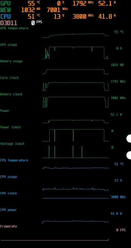

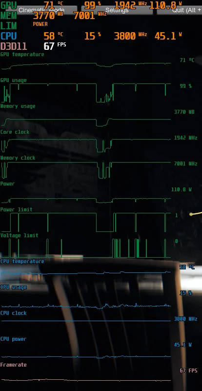

Вот пару скринов из тестов.
    32.2 KB · Просмотры: 68
    19.8 KB · Просмотры: 62
