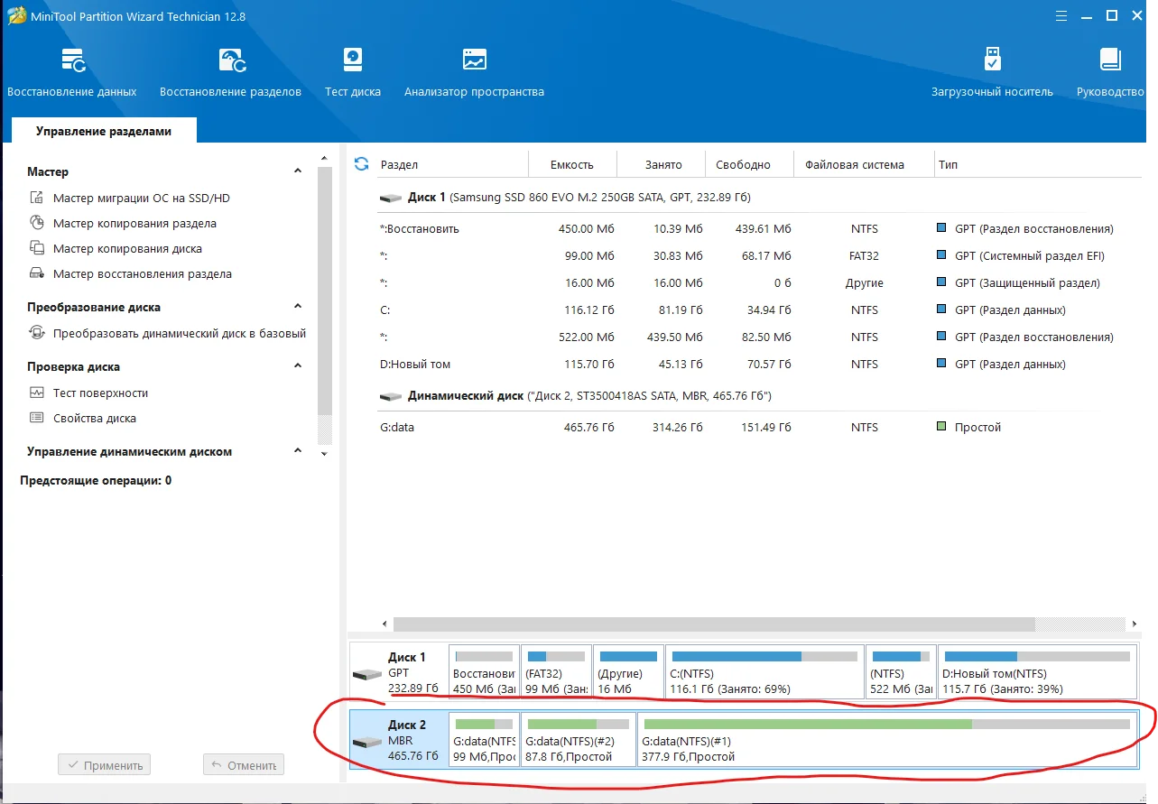

Такая проблема. У меня 2 диска: SSD и HDD. На HDD было 3 раздела, решил объединить их в один, да бы больше места было. Занимался этим через обычное управление дисками на винде 10. Отформатировал 2 раздела, потом расширил 3й на эти 2 раздела. В итоге такая херня:
1) У меня диск стал динамическим вместо базового
2) 3 раздела не стали одним. Точнее стали, но отображаются как 3 разных раздела.
Что мне делать, чтобы объединить из в 1 раздел и чтобы диск стал базовым?
Помогите пожалуйста.
Тоже самое я хочу сделать со 2 диском, однако пока не осмелюсь
    86.8 KB · Просмотры: 60
В чтобы этой **** не было, начинают с головы, а не с хвоста. Самое простое и разумное - удалить к хренам все разделы и создать нормальный, один. Данные, если нужны, скопировать.
