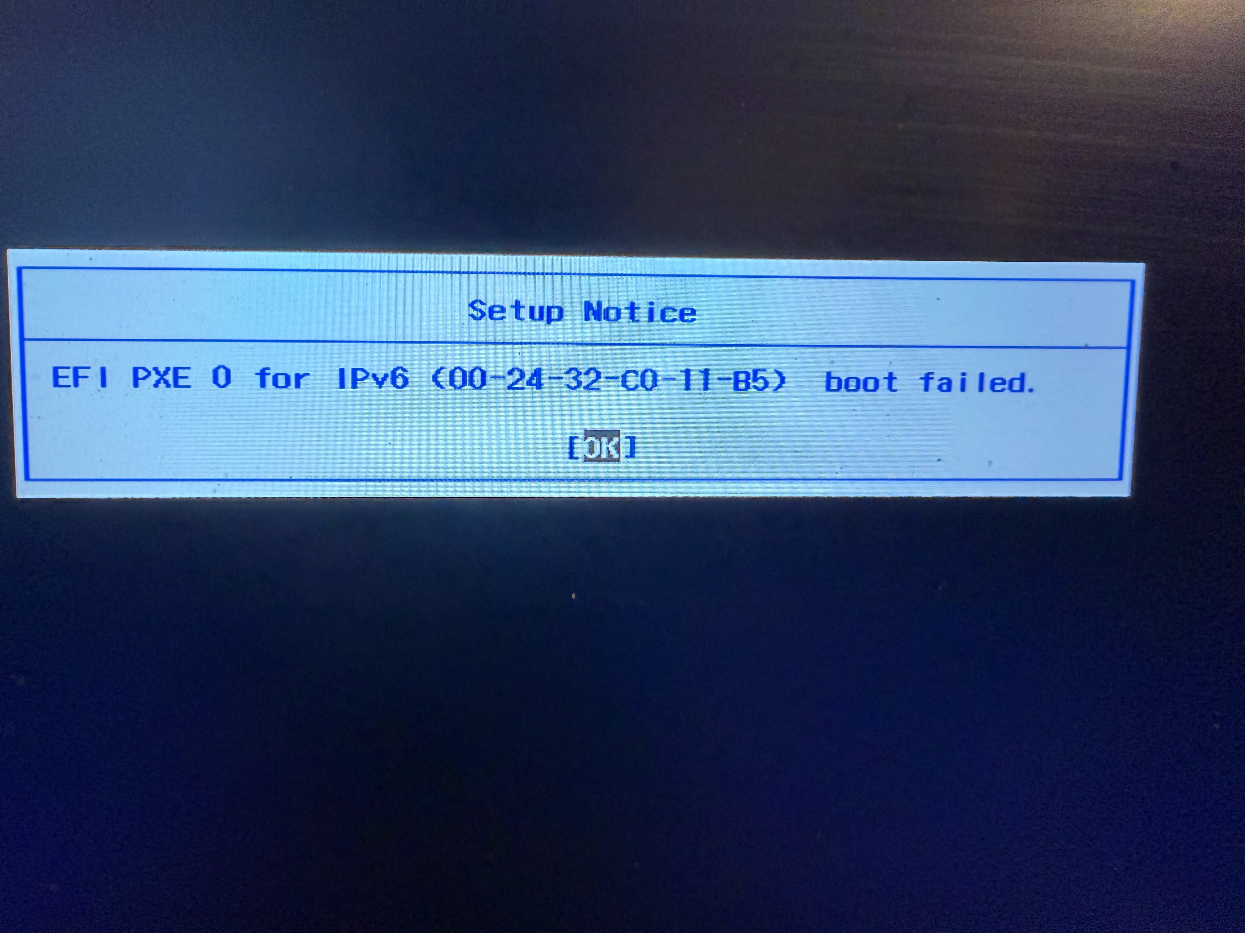

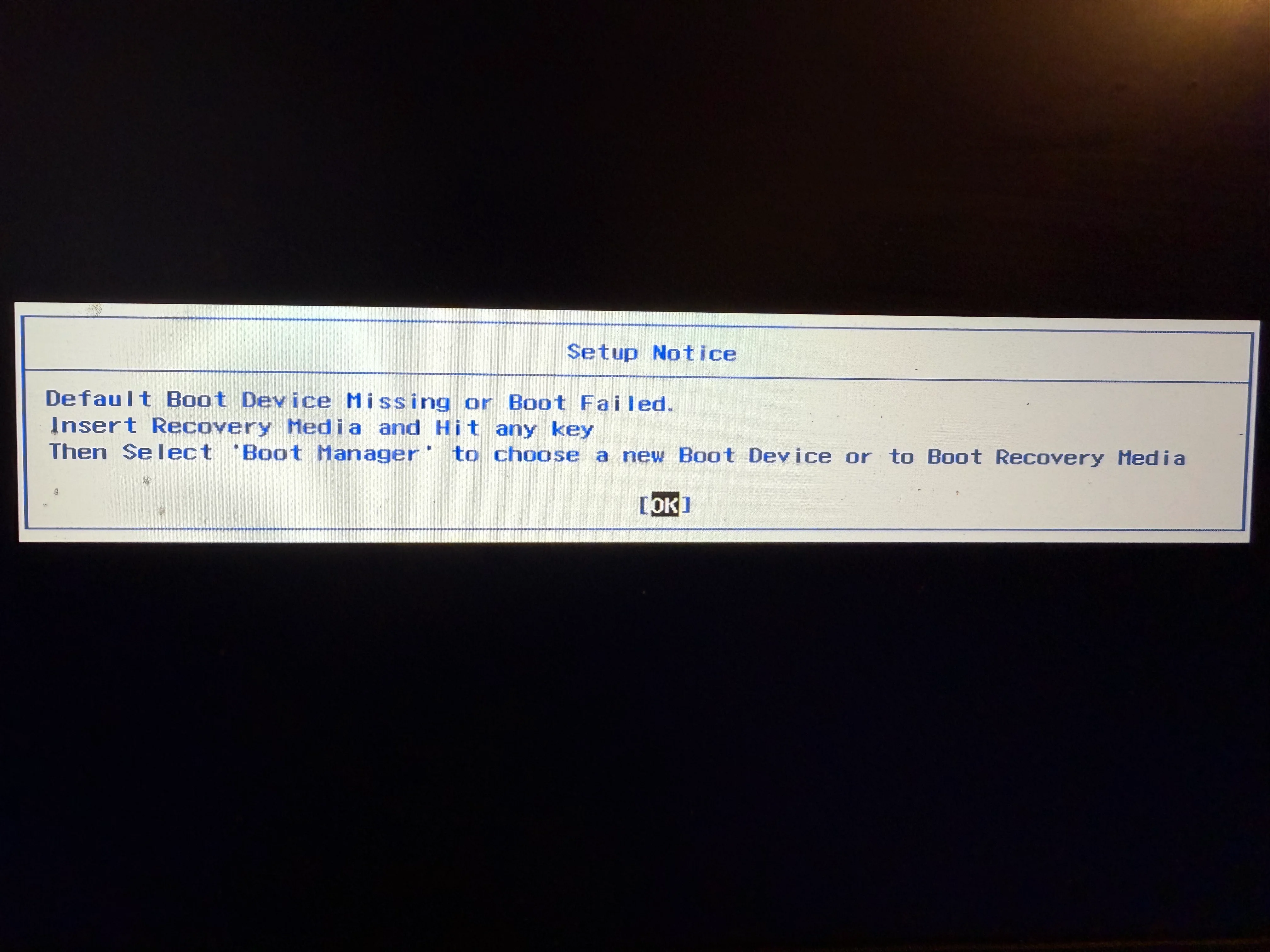

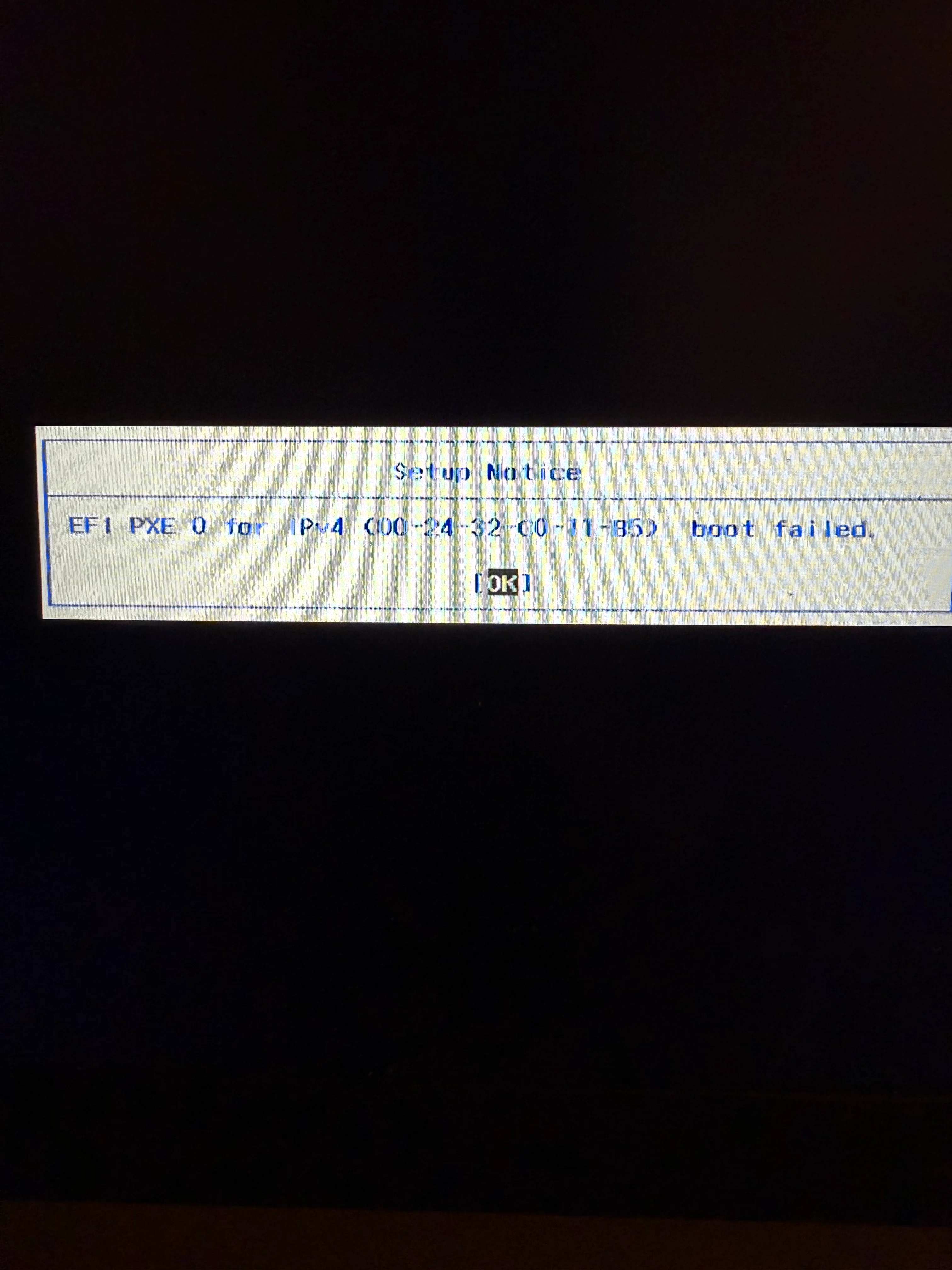

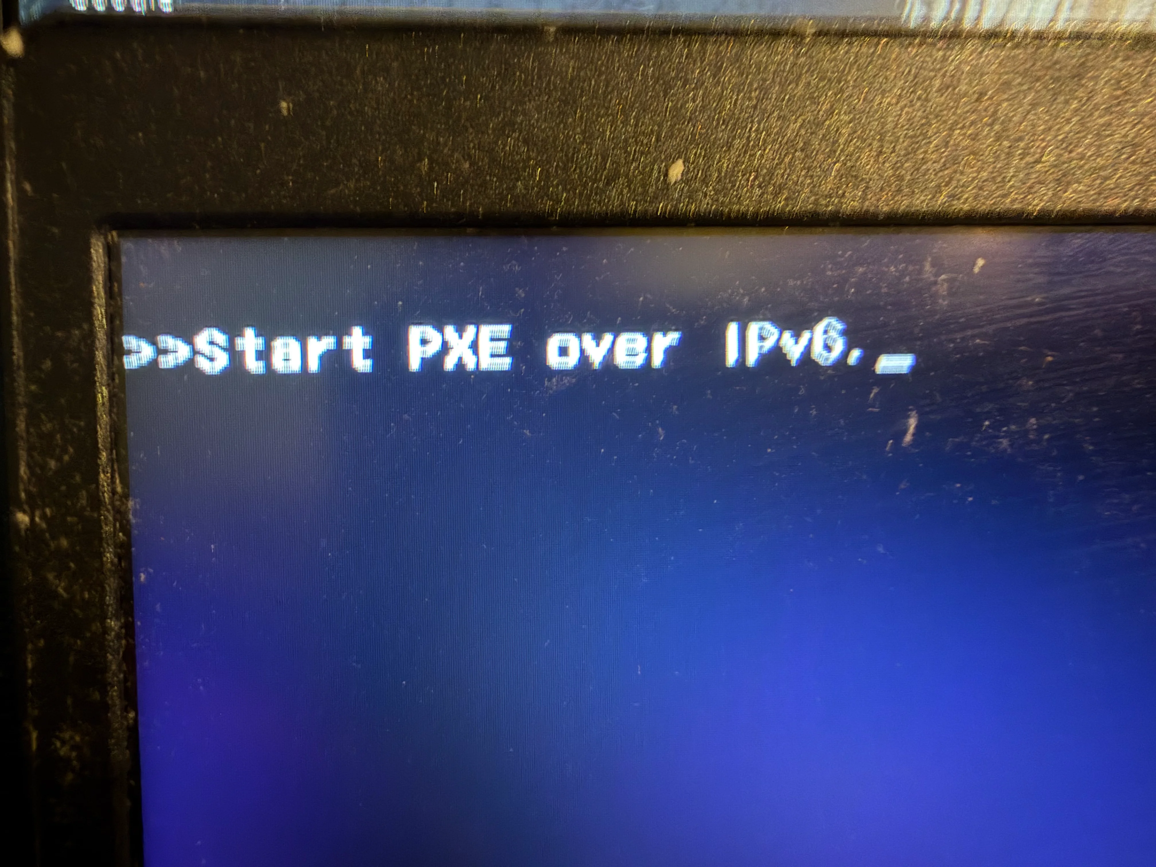

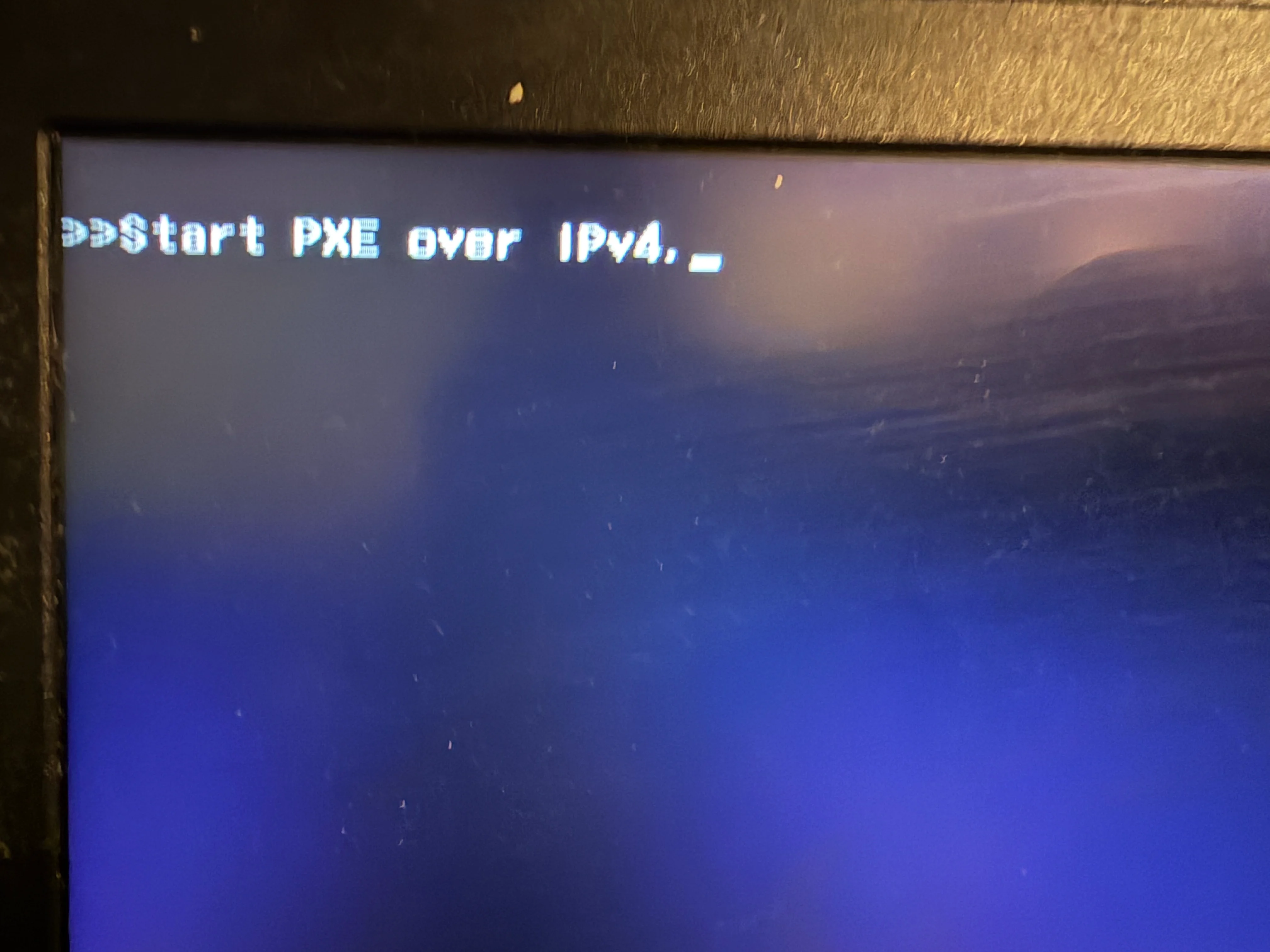

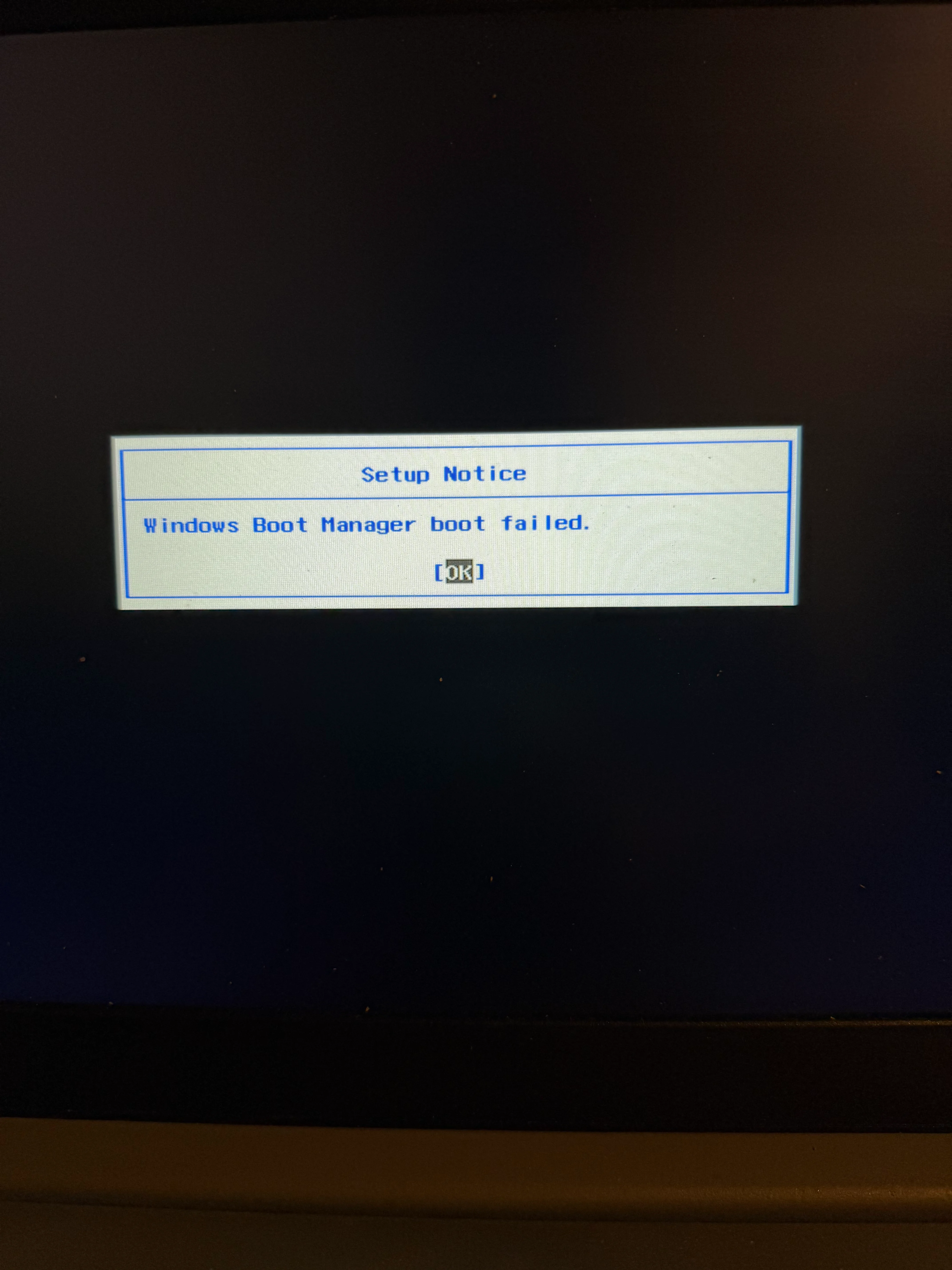

Добрый день!
Форумчане, помогите, пожалуйста!
Столкнулся впервые с такой ошибкой, скриншоты прикрепляю, стоит windows 10.
При включение появляется ошибка Windows boot manager boot failed
Нажимаем ок и он начинает обращаться к IPv4 и IPv6, но там тоже ошибки, все на скринах.
Пытался с помощью восстановительной флешки, ничего не помогло. Попробовал с помощью "live cd" Стрелец зайти, заходит, видит жесткий диск. Сначала был С не активен, через правую кнопку мыши я нажал исправить ошибки, он долго там исправлял и удалял файлы и С стал активен, дал в него зайти. В других двух локальных почему-то пропали часть файлов и отображаются последние изменения от 2023 года.
Заново перезашел без Стрельца, все равно та же ошибка. Хотел попробовать переустановить виндоус, но на моменте выбора локального диска, ничего не отображается, как будто их не видит.
Помогите, плиз!
    1.3 MB · Просмотры: 46
    352.9 KB · Просмотры: 38
    596.4 KB · Просмотры: 42
    787.8 KB · Просмотры: 41
    772.2 KB · Просмотры: 37
    608.6 KB · Просмотры: 42
вот и надо глянуть smart этого диска,
+ прогнать chkdisk
ну и если диск всё таки живой, то восстановить загрузчик.
но сперва смарт

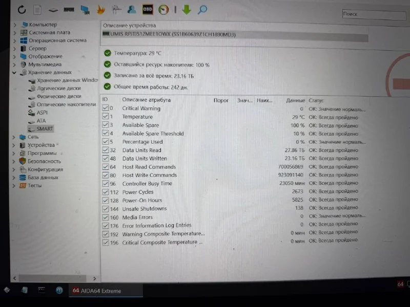

Скриншот во вложении.
    57.5 KB · Просмотры: 39
смарт норм,
теперь либо chkdisk , либо sfc /scannow а по результатам DISM
но можно с того же стрельца восстановить загрузку и там уже всё это проверить.
смарт норм,
а как со стрельца восстановить?
