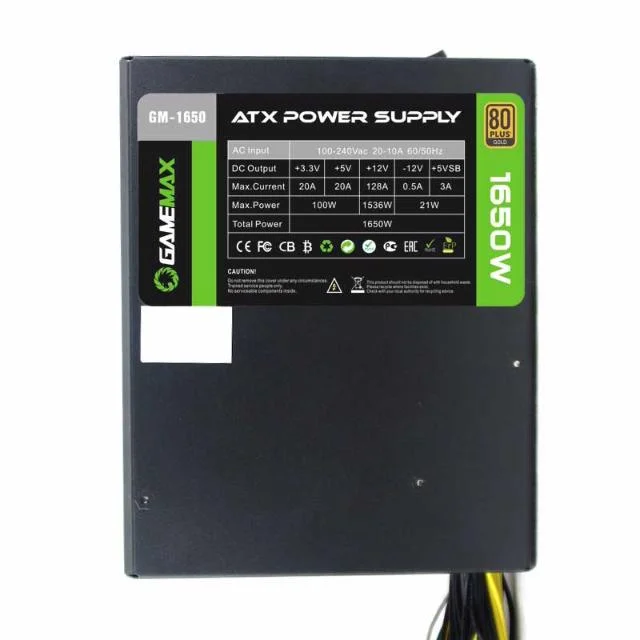

Здарова всем! Хотел посоветоваться,достался блок питания на 1650 ватт после майнинга,установил её на домашний ПК и от неё шум как от пылесоса, разобрал все нормально и чисто,как я понял у неё кулер с завода такой шумный. Хотел узнать можно ли установить на неё менее шумный кулер и не будут ли последствия?

Можно, только нахрен нужен такой БП в обычном компе. Чревато последствиями.
Минусы избыточной мощности
Насколько они критичны (существенно заметны при превышении от 1.5 и более раз) каждый уже решает сам, да и от конкретной ситуации зависит, но кроме нижеперечисленных, учитывайте еще то, что ради повышения мощности в одном бюджете обычно приходится снижать качество.
1. Снижение КПД на низких нагрузках (режим рабочего стола Windows, офисной нагрузки, интернет-серфинга и т.д.). И как следствие завышенные напряжения.
2. При включении БП с APFC происходит зарядка входного конденсатора. Это сопровождается кратковременным резким всплеском потребления тока из розетки (inrush current), порядка десятков ампер. У кого электросеть на это не рассчитана, может легко выбить пробки/автоматы. Чем мощнее БП, тем больше емкость входного конденсатора (одного или нескольких параллельно соединенных) и тем больше inrush current.
3. В более мощные БП часто приходится ставить более высокооборотные вентиляторы, чтобы хватало охлаждения на полной нагрузке (все-таки качественные БП рассчитывают на использование и при 100% паспортной нагрузки). Это сказывается на уровне шума и в простое.
4. На более мощных БП – более высокий порог срабатывания защиты от сверх большого тока (OCP), которая у более мощных БП срабатывает при бо́льшем токе. Соответственно если в VRM-ах случится КЗ, то менее мощный БП вырубится по защите от КЗ и спасет комплектующие, а более мощный может посчитать, что нагрузка по-прежнему штатная. Такие случаи довольно редко, но бывают.

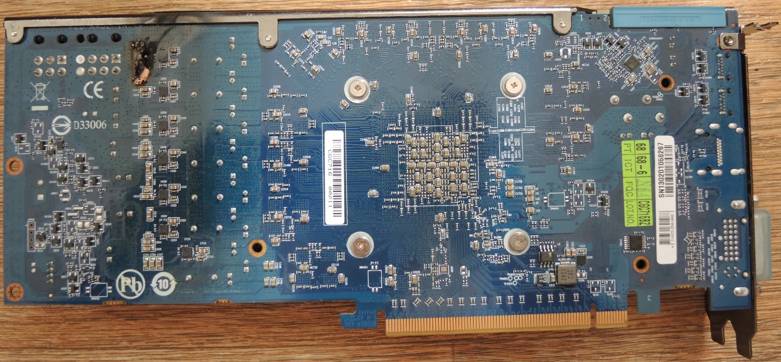

Пример не сработавшей защиты:
