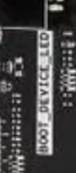

вот видео, почему то не хочет загружаться
Тут явно, не 1 длинный, 2 коротких...
По пискам я бы грешил на озу.
По видео, обратить внимание на красный диод под видеокартой, что написано возле него.
Ну и в самом начале, один сигнал, обычно после удачной инициализации.
Ты сними видеокарту, сбрось перемычкой биос, и пробуй запускать без видео. Что буде по сигналам и какие диоды будут гореть красным.

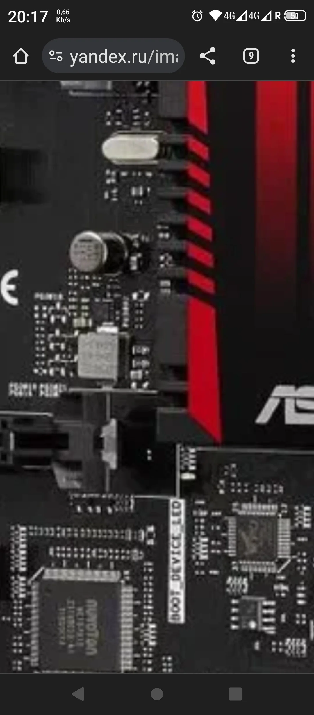

Горит boot device led
Отрубай все носители и юсб порты на морде...
Вообще отруби все лишнее, кроме кнопки включения.
    8.4 KB · Просмотры: 55
