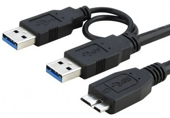

возможно не хватает питания, именно от вашего бука,
тут либо внешнее мудрить, либо пробовать кабель с доп разьемом
