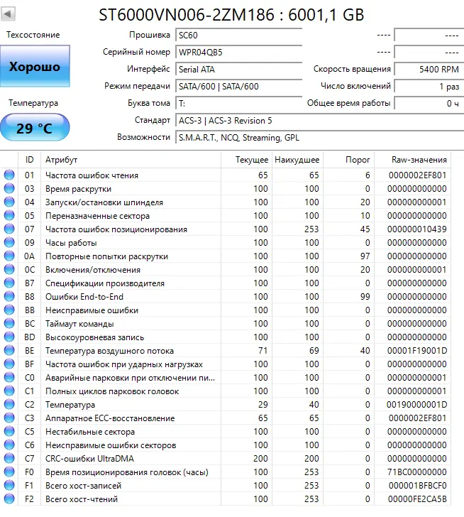

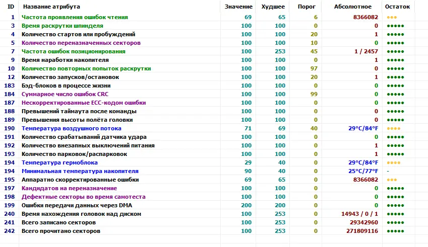

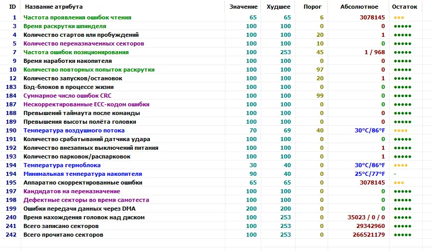

Да, я тоже склоняюсь к восстановленным диска. Вот примеры смарта викторией.
Это после теста 100 гигов поверхности. - 307....
2 скрин фото после ещё 20 гигов. -8000
1 показатель увеличился вот почему пишу
Я не смотрел смарт до тестов к сожалению моя ошибка
Вопрос один: показатели нормальные для нового диска с магазина ? Да нет
2 вопрос: больше похоже на новый диск или восстановленный ?
Мне мнение опытного человека, а его у меня нет
