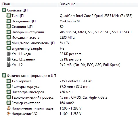

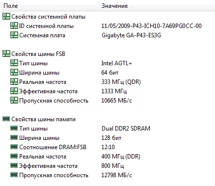

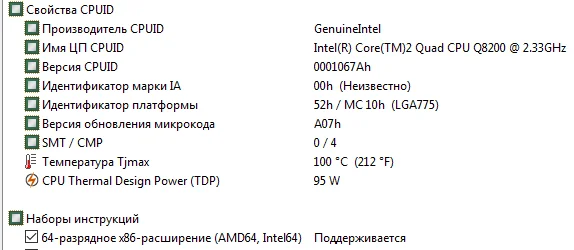

Уважаемые знатоки. Есть необходимость заменить 2 планки оперативки по 2 Гб каждая, на 2 планки по 4 Гб. каждая. Сам в этом не сильно разбираюсь. Подскажите пожалуйста, какие параметры планок выбрать под мою систему? Скриншоты из AIDA64 прилагаю.

Проблема... где Вы будете эту память искать - одному богу известно.
16-летняя материнка, память DDR2. Возможно у кого нибудь и завалялась. Хотя вряд ли.

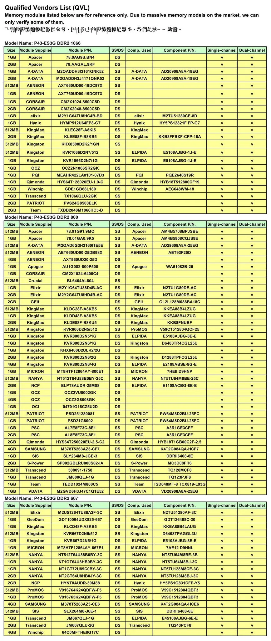

QVL лист (список рекомендованной и ПРОВЕРЕННОЙ Производителем материнской платы на совместимость ), надеюсь - разберётесь.

Спасибо за таблицу с информацией

это из списка протестированных
ценник конечно ...

Давече на Wildbirries гиперскидки были,(старьё распродавали). Кингстон 4 планки DDR2 по 2 Gb комплект. 2009г. выпуска,новые в упаковке за 1677 рублей. За пол часа всё распродали.С таблицей совпадают.Заказал,благо слоты позволяют, те же 8 Гб. получится.
