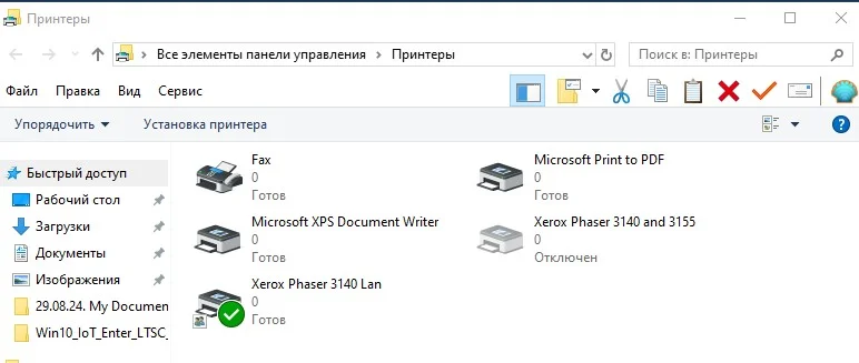

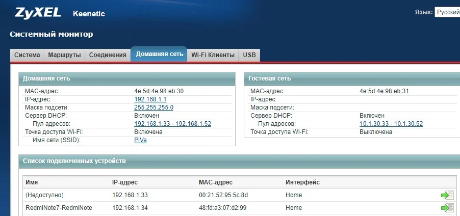

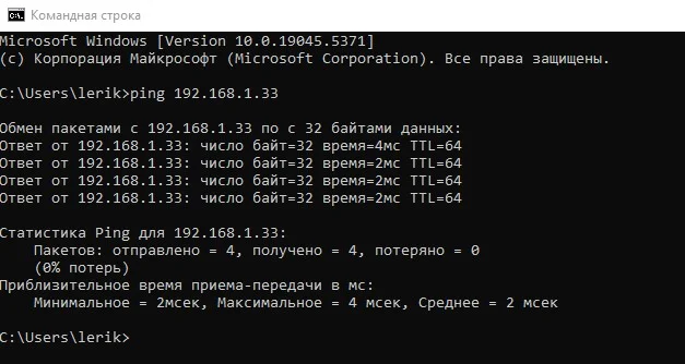

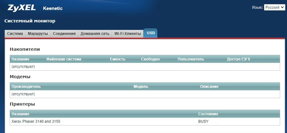

Здравствуйте уважаемые эксперты! Проблема в следующем: принтер Xerox Phaser 3140 перенёс в другую комнату, подключил к роутеру по USB. Сразу оговорюсь что принтер и кабель рабочие. На роутере принтер виден, пингуется, общий доступ дан, десяток разных советов нашёл и попробовал - не помогло - принтер выдаёт ошибку. Проблема появилась после переустановки Windows 10 Pro, на прежней системе (до переустановки виндовс) принтер работал по сети без проблем. Дело в каких-то настройках, подскажите если кто сталкивался с похожей проблемой. Спасибо.

Ранее принтер тоже был подключен к роутеру? Скорее всего был напрямую подключен к компьютеру. Это GDI принтер (упрощённый, без расчётного модуля печати), соответственно его можно подключить для сетевой печати к принт-серверу, либо снова к компу.
