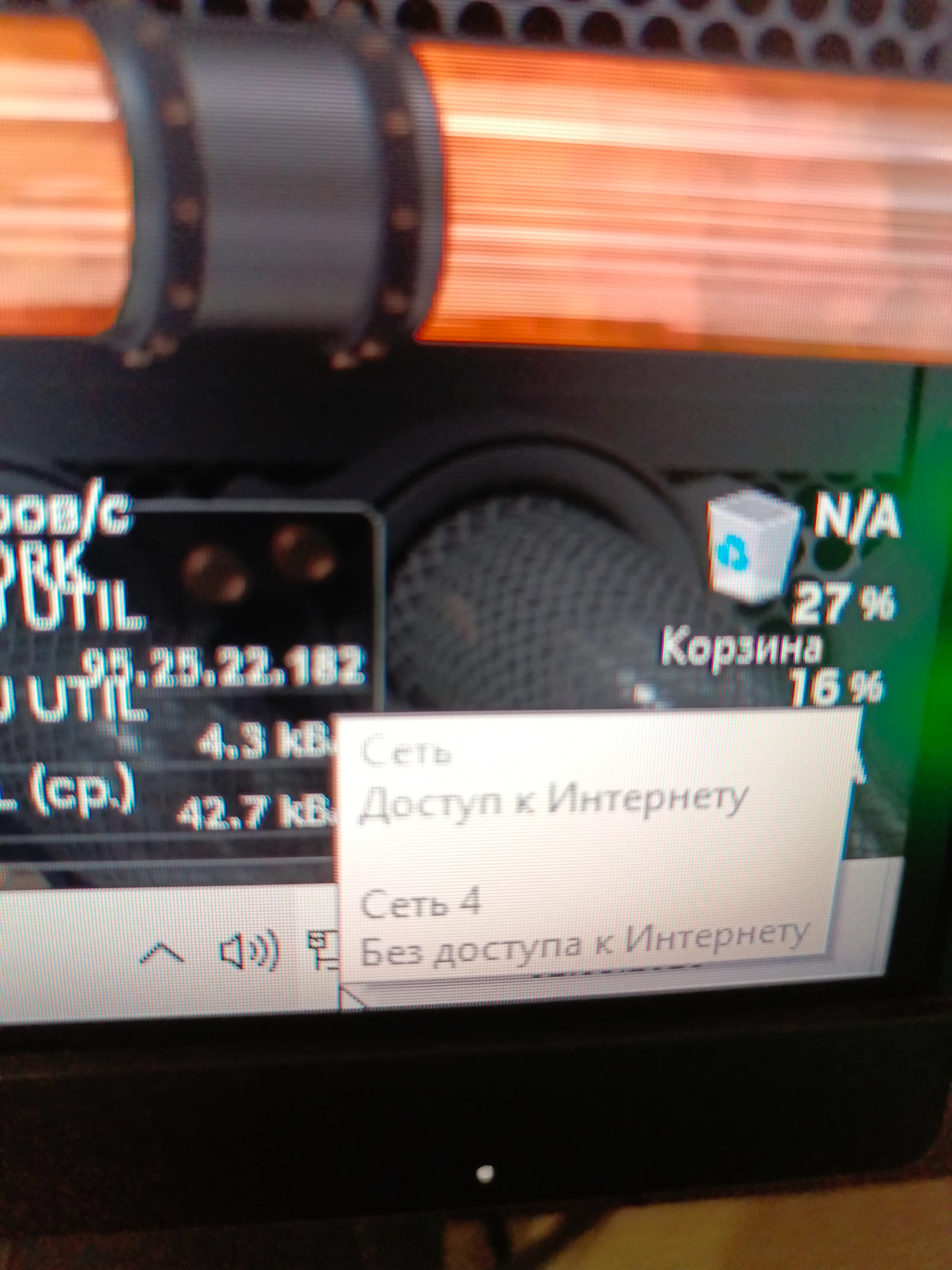

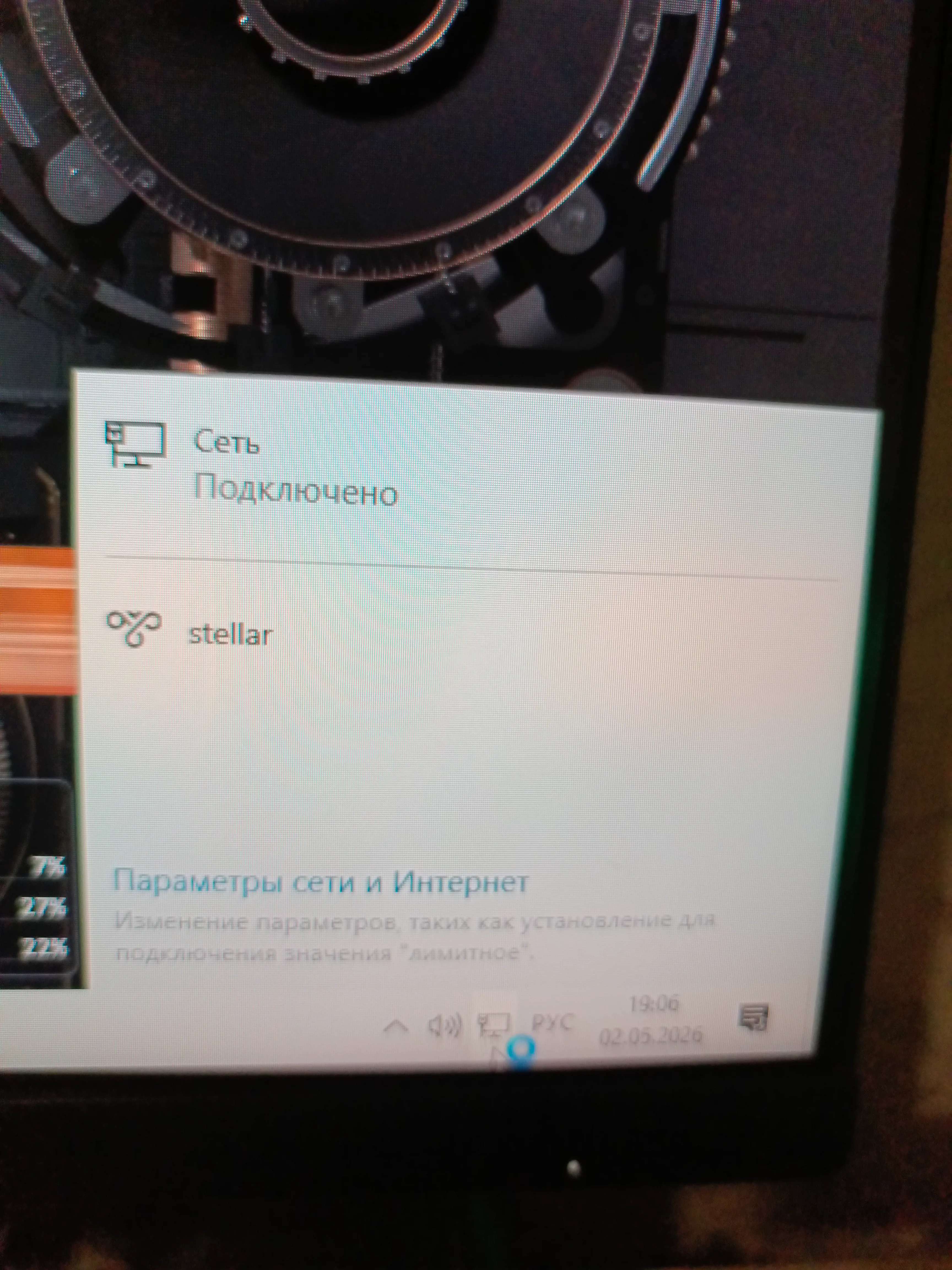

Кстати, когда жму на значок подключения к интернету (внизу справа на панели задач) выпадает окошко с текущим подключением и какая-то загогулина с мои названием сети. Я подозреваю, что это локалка на компе и к ней можно бы коннектиться.
На роутере может быть включена изоляция клиентов, или гостевая сеть(Wi-Fi), тогда ноут не увидит локальную сеть, а только прдключение к инету. Сразу не вспомнил про это.
