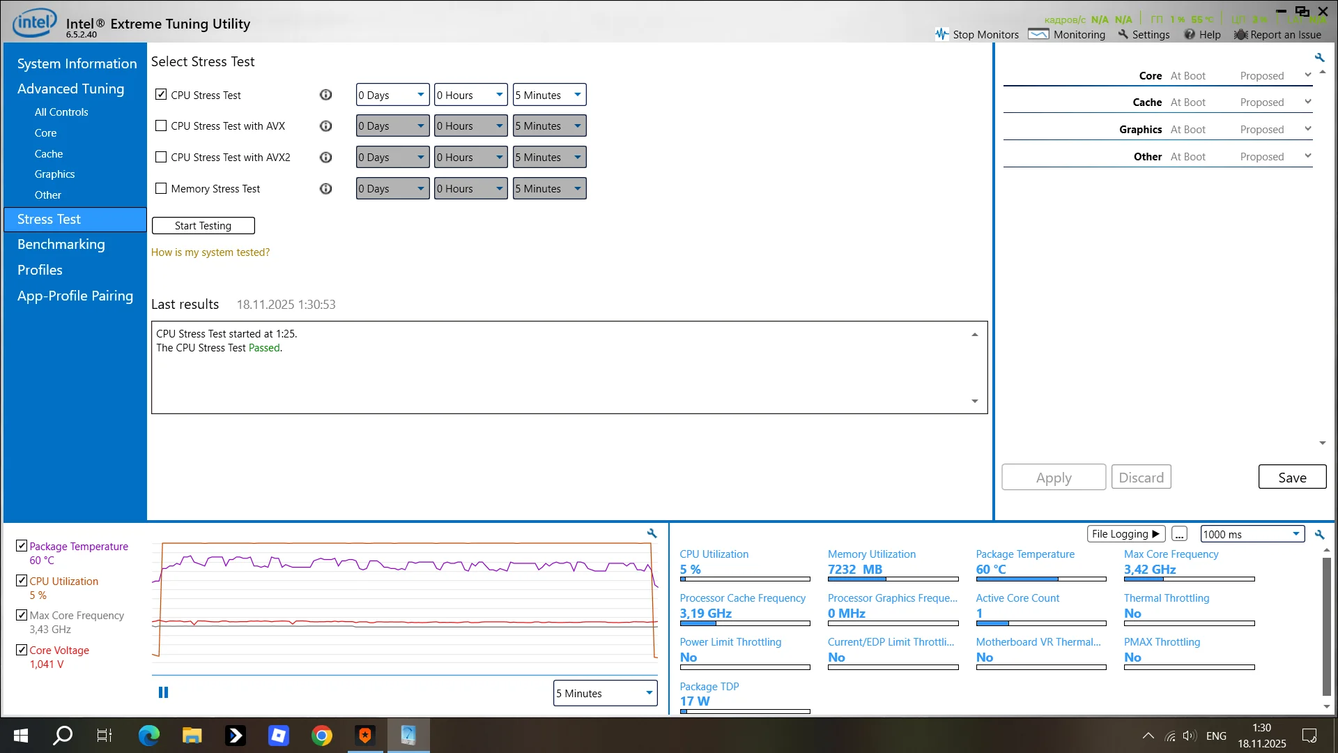

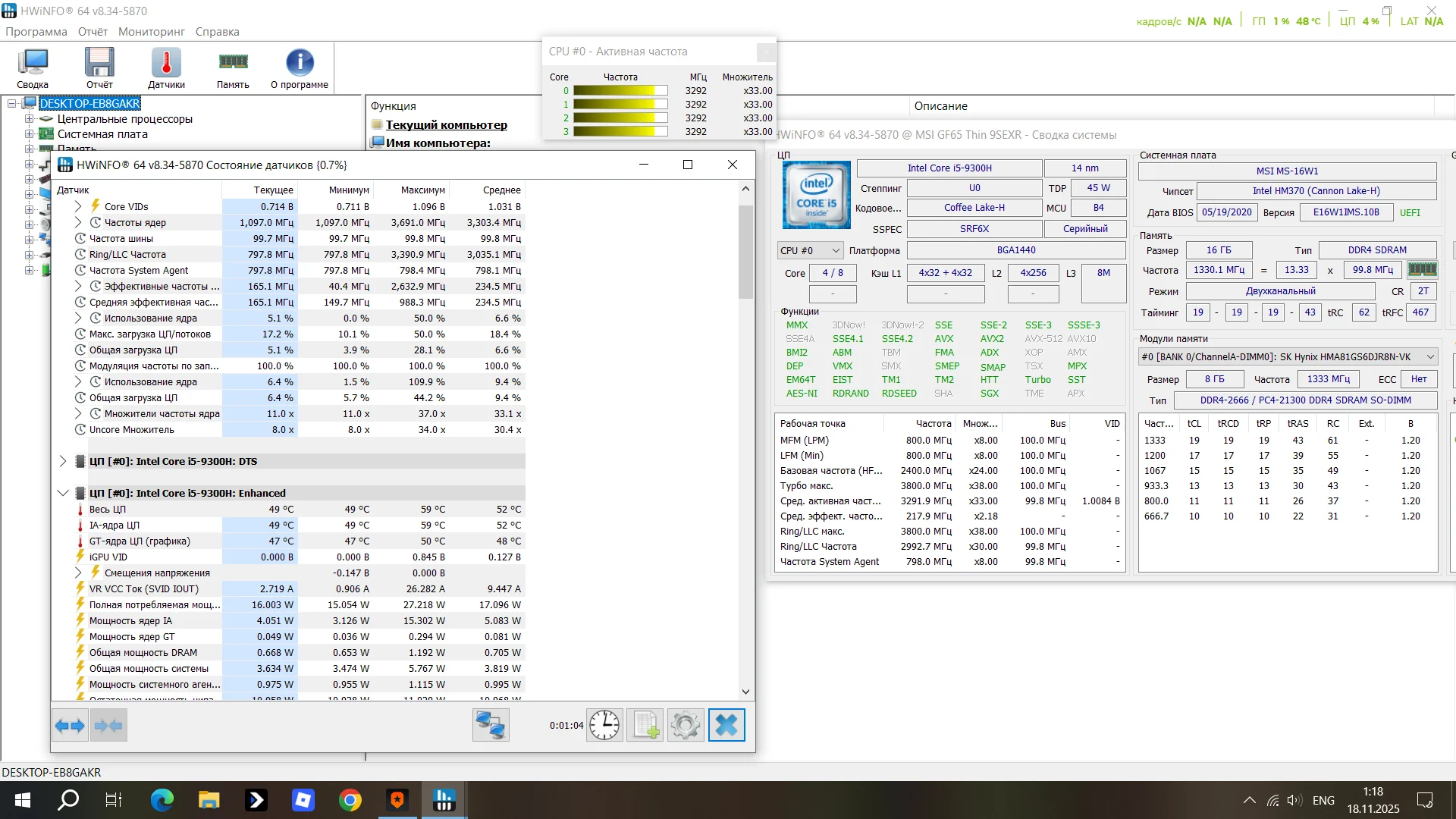

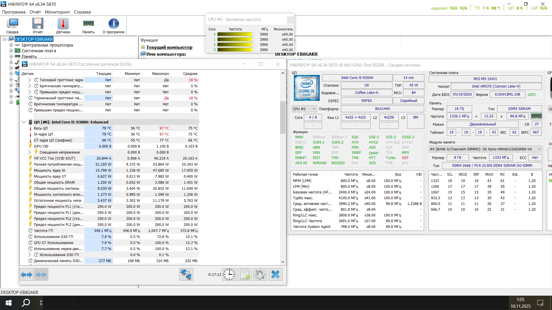

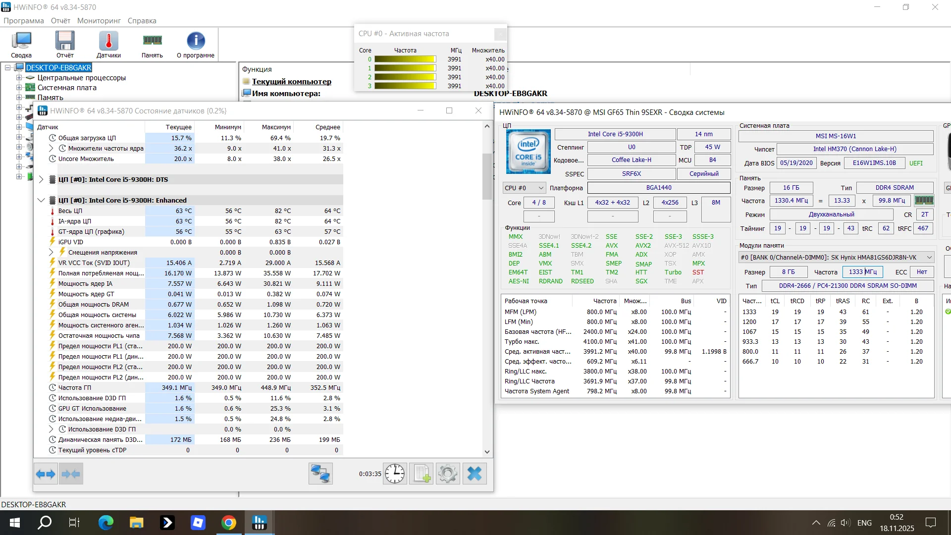

1,3 скрин - в простое, 2,4 - под нагрузкой по 10 минут
1,2 сток, 2.4 - SST 128, -0,150V, ядра с 1 по 4 значения 38, 37, 36, 35 соотв. PWL 40
кстати, процессор и там и там используется на 50-60%
еще в hwinfo частота и множители постоянно прыгают с 1200 до тех показателей, которые на скринах
стресс тест после всех изменений

Всё сделал нормально, по скринам уже хорошо.
  • В стоке у тебя 4 ГГц и до 97° с термальным троттлингом - это и была проблема.
  • После настроек (SST 128, -0.150V, PL1 40, 38/37/36/35) под нагрузкой 3,1–3,6 ГГц, максимум ~79° и троттлинга нет - такой режим можно смело оставлять.
  • Прыжки частоты 1,2 ↔ 3,5 ГГц и множителя - это нормальная работа SpeedShift/энергосбережения, не баг.
  • Если захочется ещё тише/холоднее - можешь чуть уменьшить PL1 до ~35 Вт или поднять SST (EPP) до 160–200, но уже сейчас конфиг адекватный.
