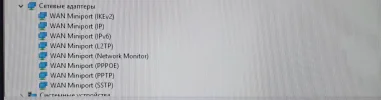

Неотображаеться интернет в сетевых адаптерах помогите решить проблему
Судя по скрину, Windows видит только виртуальный сетевой адаптер (от VPN/виртуалки), а «нормальная» сетевая карта вообще не работает/не видна. Поэтому и «интернет не отображается».
Проверяем, видит ли Windows физический адаптер

Если твой адаптер есть, но на нём серый значок со стрелкой вниз - это он выключен.
ПКМ по нему → «Задействовать устройство».
Если на нём жёлтый треугольник - проблема с драйвером.
ПКМ → «Удалить устройство» (галочку «Удалить драйвер» можно не ставить) → перезагрузка.
Если там только что-то вроде TAP, Hyper-V, VirtualBox, VPN и т.п., а названия реальной карты (Realtek, Intel, Qualcomm, Broadcom…) нет - драйвер просто не установлен или адаптер выключен в BIOS.

Здравствуйте, спасибо за ответ я не могу установить драйвера без интернета( морочуюсь уже 2 дня с этой проблемой

Понял, ситуация такая:
и интернет не работает, и сам телефон как устройство тоже без драйвера - поэтому ни модем, ни «флешка через телефон» не заводятся.
Чудес тут, увы, нет: хотя бы один раз драйвер всё равно нужно откуда-то принести оффлайн. Давай разложу по реальным вариантам, чтобы ты не мучился дальше впустую.
1. Найти любой компьютер с интернетом ИЛИ купить дешёвый OTG-переходник для телефона + флешку.
2. С того устройства скачать оффлайн: LAN-драйвер для Gigabyte B650 EAGLE ICE под твою Windows.
Вот этот драйвер должен подойти: Driver Lan
3. Перенести его на проблемный ПК (флешкой).
4. Установить, перезагрузиться.
5. Уже с рабочего интернета добить остальное (чипсет, звук, видео, телефон и т.д.).

Здравствуйте,скажите в каком порядке всё делать я просто новичок.
1.Чипсет
2.Видео
3.Остальные драйвера в любом порядке - Lan, звук, периферия и т.д
