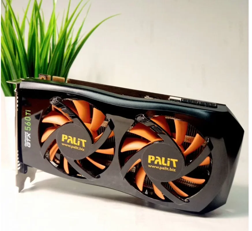

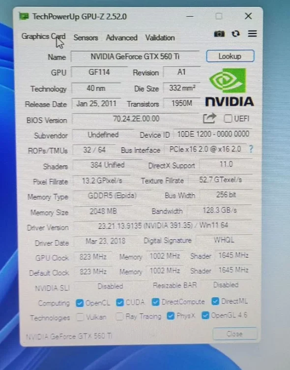

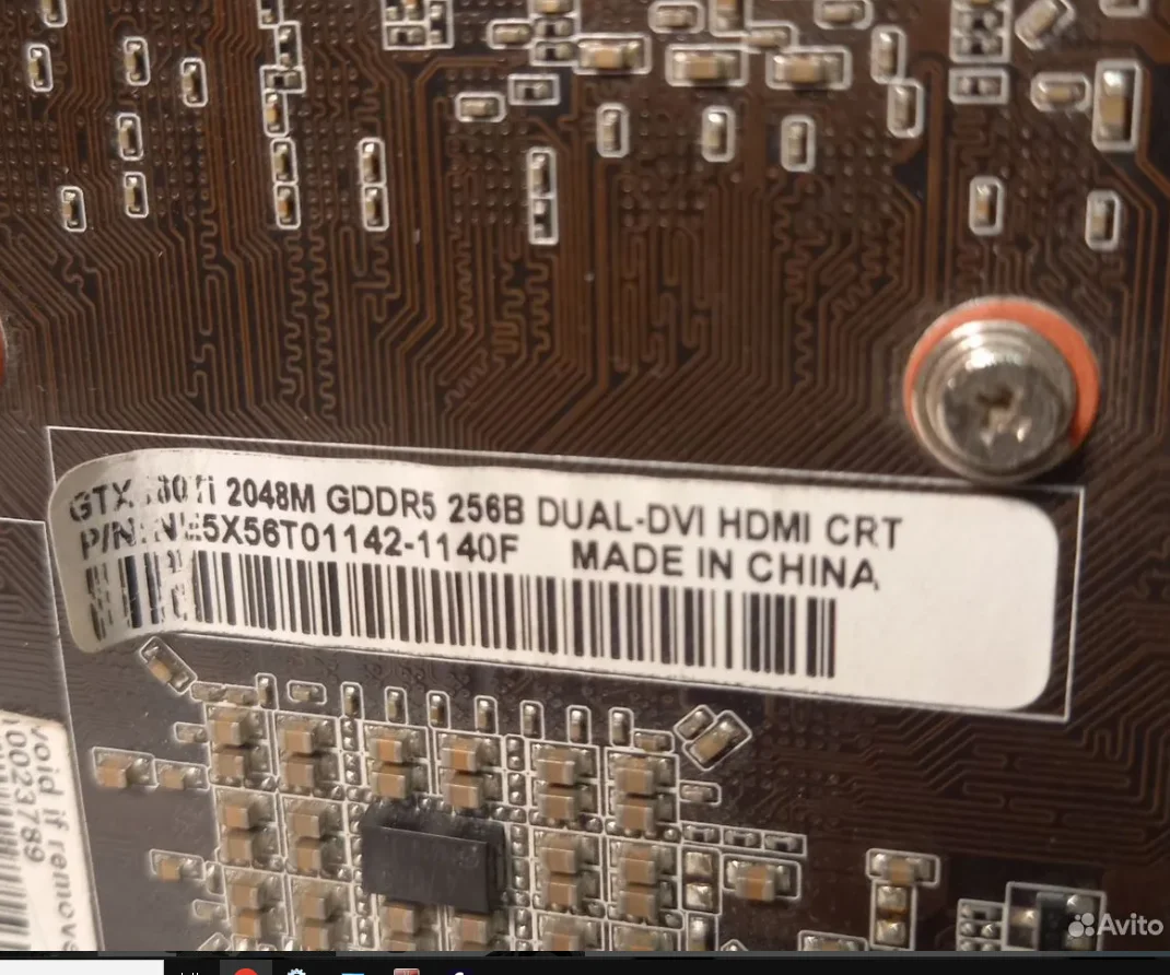

Вопрос такой, если посмотреть в gpu z этой карты вроде все нормально кроме пунка Subvendor- undefined
Да карта старая как сам мир.
Может ли Palit не указвать вендора ?

Коротко: да, такое возможно. В твоём случае это, скорее всего, просто BIOS с обнулённым ID, а не проблема с картой.
  • В GPU-Z поле Subvendor берётся из пары Subsystem Vendor ID / Subsystem Device ID в BIOS.
  • На скрине видно Device ID 10DE 1200 - 0000 0000.
    10DE 1200 - это NVIDIA, GTX 560 Ti.
    0000 0000 - подвид/вендор не прописан вообще, поэтому GPU-Z и пишет Undefined.
  • В норме у Palit там был бы свой ID (типа 1569 xxxx), и GPU-Z показал бы Palit.
Почему так могло получиться:
  1. Кто-то когда-то шил на неё референсный или модифицированный BIOS, где subsystem-ID просто обнулили.
  2. Либо это изначально какая-то OEM-партия (под системников), где им было всё равно на Subvendor, и они оставили нули.
На работу карты это не влияет: драйверу достаточно 10DE 1200.
Если характеристики в GPU-Z совпадают с реальной GTX 560 Ti (384 шейдера, 256-бит, 2048 МБ, частоты нормальные) и в играх всё ок - можно не париться.
