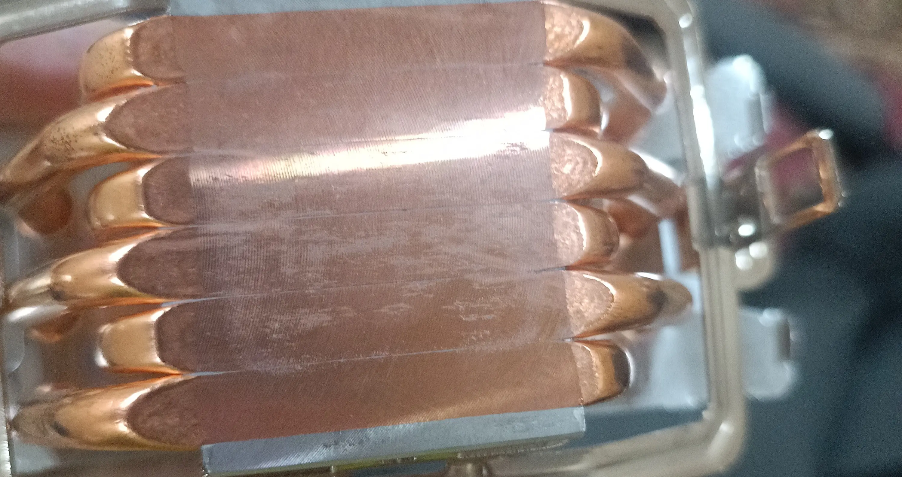

Что это такое на башенном кулере ?
Алтвбыгвтв
30 Ноя 2025
Ребристое когда ногтем проводишь. Год назад покупал у сборщика, залез менять термопасту и обнаружил это. Феном грел оно вообще не убирается
    426 KB · Просмотры: 88
Это не плёнка и не грязь - это заводская обработка подошвы кулера.
На фото видно прямые диагональные «риски» по всей медной площадке. Это следы фрезеровки/шлифовки, когда производитель ровняет тепловые трубки и вставки в одну плоскость. Из-за этих микрорёбер ногтем и чувствуется «ребристость». Никаким феном это не убрать, потому что это уже сам металл так проточен.
Так делают большинство башен с прямым контактом теплотрубок - идеально зеркальную поверхность почти никто не полирует, да это и не нужно: термопаста как раз заполняет эти микрориски.
Что можно сделать/проверить:
  1. Если очень переживаете, попробуйте в одном уголке каплю спирта/ацетона и слегка потереть ватной палочкой. Плёнка/лак бы побелели и начали отходить - у вас, судя по фото, такого нет.
  2. Главное - чтобы поверхность была чистой, без кусочков старой пасты и мусора. Протёрли спиртом, нанесли новую термопасту, нормально прижали кулер - и всё.
К перегреву такие риски сами по себе не приводят. Если проц жарится до 90–98 °C, причина почти наверняка в другом: прижим кулера, количество пасты, напряжение на процессоре, обороты вертушек, airflow в корпусе и т.п., но не в этой «ребристости».
