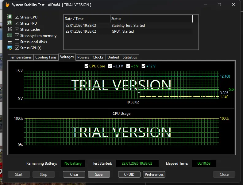

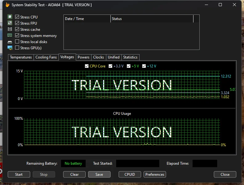

первое - нагруз, второе - без нагрузки просто посидел.
    45.5 KB · Просмотры: 71
    55.3 KB · Просмотры: 76
Чем нагружали кроме аиды? По скринам просадки почти нет. Может Берсеркер и прав - какое напряжение на входе..? Попробуйте нагрузить одновременно "Тест Аида+FurMark". Скрин сюда. Без фанатизма - увидите высокие температуры или просадки напряжения - останавливайте тесты.

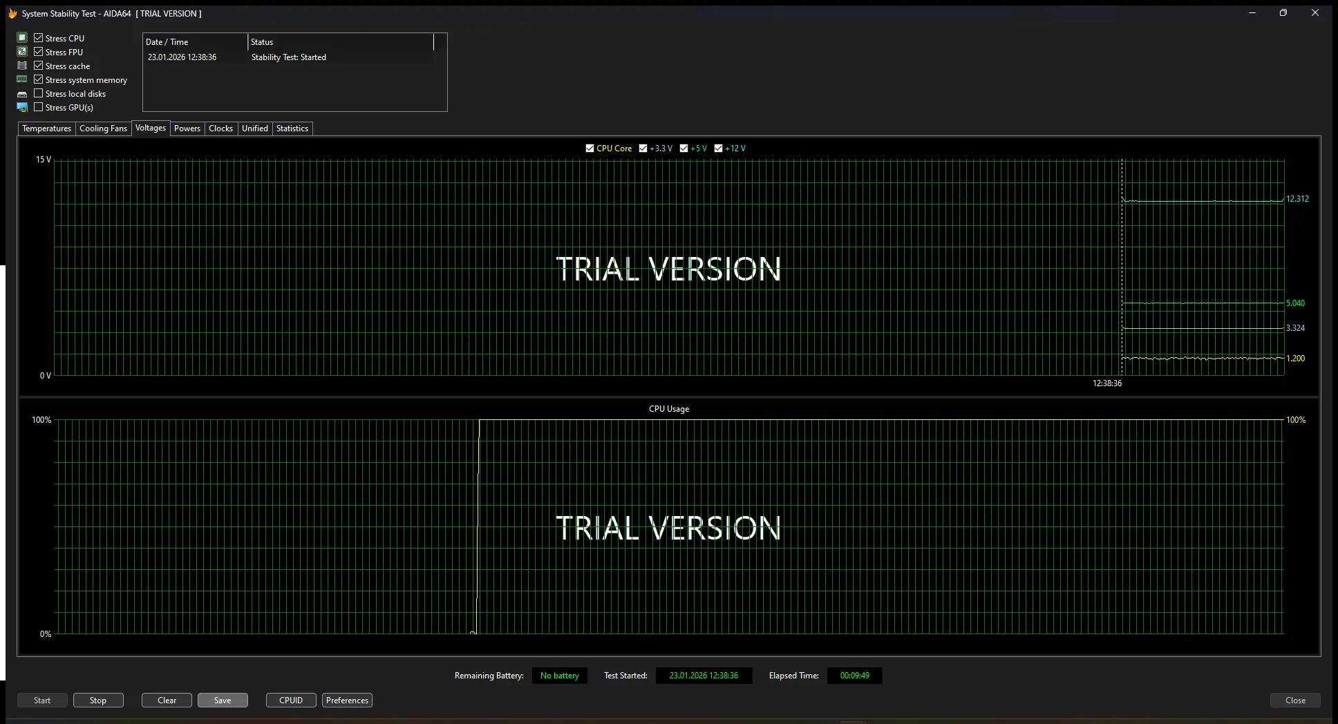

GPU через аиду грузить не стал, фурмарк работал 9 минут. Под конец слышал щелчок - не такой, как обычно, может мне вообще показалось, был очень тихий. Сейчас у меня HDD через диспетчер устройств отключен, пока без него Пк гоняю, может все же он шумел
    80.8 KB · Просмотры: 64
Может быть, может быть.
На скринах напряжения все в норме.
