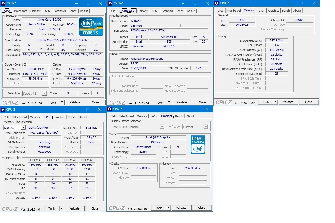

Да тут дело не в материнке. i5-2400 — это древний Sandy Bridge, там хоть золотую плату поставь, быстрее открываться ничего не станет. Автокад любит частоту на одно ядро, а тут ее просто нет по современным меркам.
Я бы на твоем месте сделал так:
  1. Глянь в диспетчере, что у тебя долбится в 100% при открытии. Если диск — то SSD мастхэв.
  2. Посмотри, в каких слотах память. Если одна плашка на 16 — это плохо, надо две по 8 или еще одну на 16, чтоб в два канала работало.
  3. Ну и саму платформу пора на покой.
В общем, не трать деньги на мать отдельно. Либо SSD + вторая плашка памяти (это дешево), либо уже копи на условный i3-12100/i5-12400 с новой матерью. Остальное — мертвому припарка».

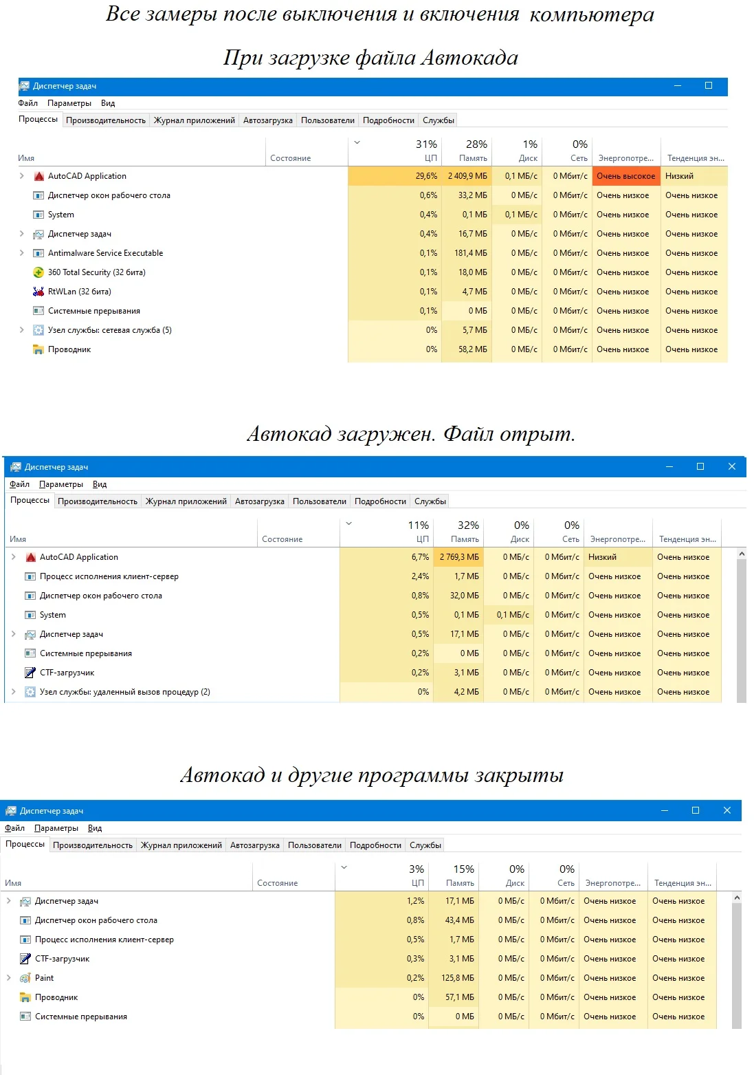

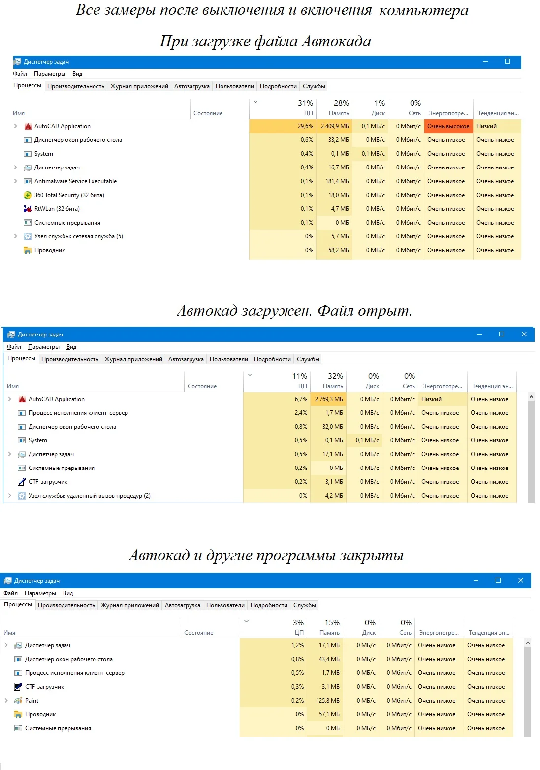

Замерил скорость при загрузке Автокада.
Спасибо большое за ответ. Хоть что то стало понятно. Старый я уже для этого быстроизменяющегося мира)))

Система на SSD стоит. Жесткий диск для файлов.
По цифрам диск почти не участвует, память тоже не в упор. Значит, “магия материнкой” не спасёт — упираешься в проц/одно ядро, из-за этого и кажется, что загрузка “всего 30%”, хотя одно ядро в потолок.
Что реально даст эффект:
  • Перенеси DWG + TEMP/Autosave AutoCAD на SSD. HDD оставь под архив, ему пора на покой.
  • Убери двойную “охрану”: оставь что-то одно. Если оставляешь — сделай исключения на папку проектов/DWG, иначе антивирь любит тормозить выборочно.
  • В диспетчере задач включи “логические процессоры” и глянь при открытии: если одно ядро долбит 100% — ускорит только более бодрый CPU (по сути, платформа целиком).
  • Сделай двухканал по RAM (2 одинаковые планки). Чуда не будет, но общая отзывчивость приятнее.
  • Проверь, чтобы не было автосинхронизаций/облаков на папке проекта (OneDrive и подобное) — иногда они гадят сильнее, чем антивирь.
Один вопрос: файлы DWG сейчас лежат на SSD или на HDD?
