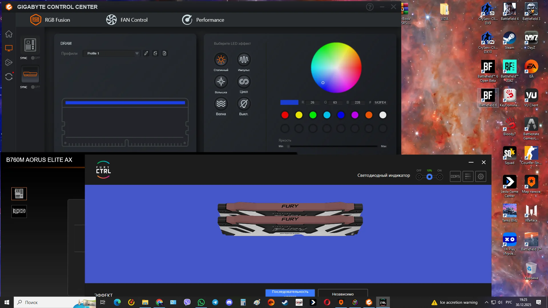

вообщем проблема такая,хотел настроить ргб подсветку на оперативке но не одна прога ее не видит не гига центр
не сигнал ргб. хотел узнать какие чипы стоят не айда 64 не cpu z не даёт данные ,айда вообще пустая а cpu чисто навание оперативки и все
материнка гигабайт b650m d2h
оперативка кингстон регегейт 6000 cl 32 ( оперативка работает хорошо тайминги ужались до 30 ) просто хочу настроить подсветку

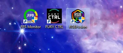

но не одна прога ее
это смотря какие использовать и как настроить.
только есть одно но, если флешь spd на озу, не залочена, рискуете остаться с кирпичами , вместо озу.
