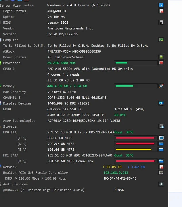

Хорошо бы узнать какой комп. Если видеокарта внешняя - одна из проблем, если встройка - другая.
Со встройкой проще - это хана. С внешней может быть проблема и с блоком питания, и с памятью..
Вы хоть обзовите железо, которое мы пытаемся понять. Нам бы Вангу, тогда было бы проще..
    49.7 KB · Просмотры: 139
GTx 550ti достаточно резвая видеокарта для своего времени, однако имеет определенный минус - она разогнана с завода, поэтому работает на критичных характеристиках, соответственно очень чувствительна к питанию и нагреву...
