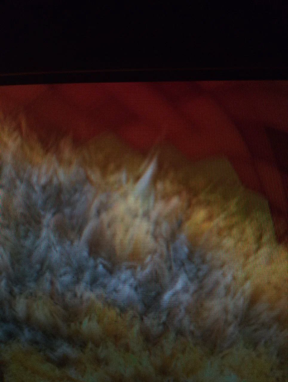

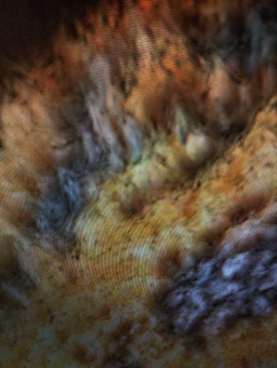

Парни я понятия не имею в чем дело, пробовал менять кабель hdim, менять герцовку и разрешение всё равно не помогает.
Замечал не только в фурмарке а и в играх, это очень похоже на рябь, но она не в таких больших количествах.
Че делать ?
Температуры стабильны видяхе не больше полугода, не вскрывалась, не разгонялась, дрова свежие и т. д.
Монитор s24d332h.
Оперативка 8x2 кингстон 2666 mgz
Проц i7-8700k
Мать MSI Z370 PC PRO
Видюха RTX 4060
Черные “искры” или пиксели под нагрузкой чаще всего не про кабель и герцовку, а про ошибки рендера. Типичный сценарий это память видеокарты или драйверный глюк, реже монитор или порт. Температуры “норм” тут вообще не гарантия, артефакты могут лезть и на холодной карте.
Сначала сделай обычный скриншот в момент, когда видно пиксели, и открой его на телефоне или на другом ПК. Потом снеси драйвер через DDU в безопасном режиме и поставь другой вариант, не обязательно самый свежий. Потом отключи все оверлеи и “улучшалки” типа GeForce overlay, Discord overlay, RTSS, фильтры, шейдерные моды. Потом в MSI Afterburner сдвинь память вниз на минус 500 МГц и проверь в FurMark и в игре, если артефакты пропали или стало сильно меньше, почти наверняка это проблема по видеокарте и проще по гарантии. Потом прогоняй OCCT VRAM test и 3D test минут на 20, параллельно смотри WHEA в просмотре событий. Потом попробуй другой вход на карте и другой монитор или телек, и обязательно проверь питание, чтобы был нормальный отдельный PCIe кабель от БП, без соплей и переходников, и просто переткни карту в слот. И какой блок питания, модель и как именно подключено питание к RTX 4060?
Это с телефона, может так виднее. Мне кажется дело не в системе видеокарты а в мониторе либо же в порте видюхи. Просто я не раз гонял видюху на ОССТ и 3д тесте и ошибок не замечал, проверять другие порты у меня не на чем к сожалению
