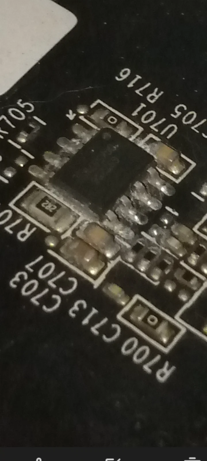

Но напрягла одна вещь, что за белая фигня на плате видеокарты? Она спиртом не стирается ( я стирала этиловым 70 процентным. Да, идея не очень, другого спирта не было).
Остатки флюса паяльной пасты.
