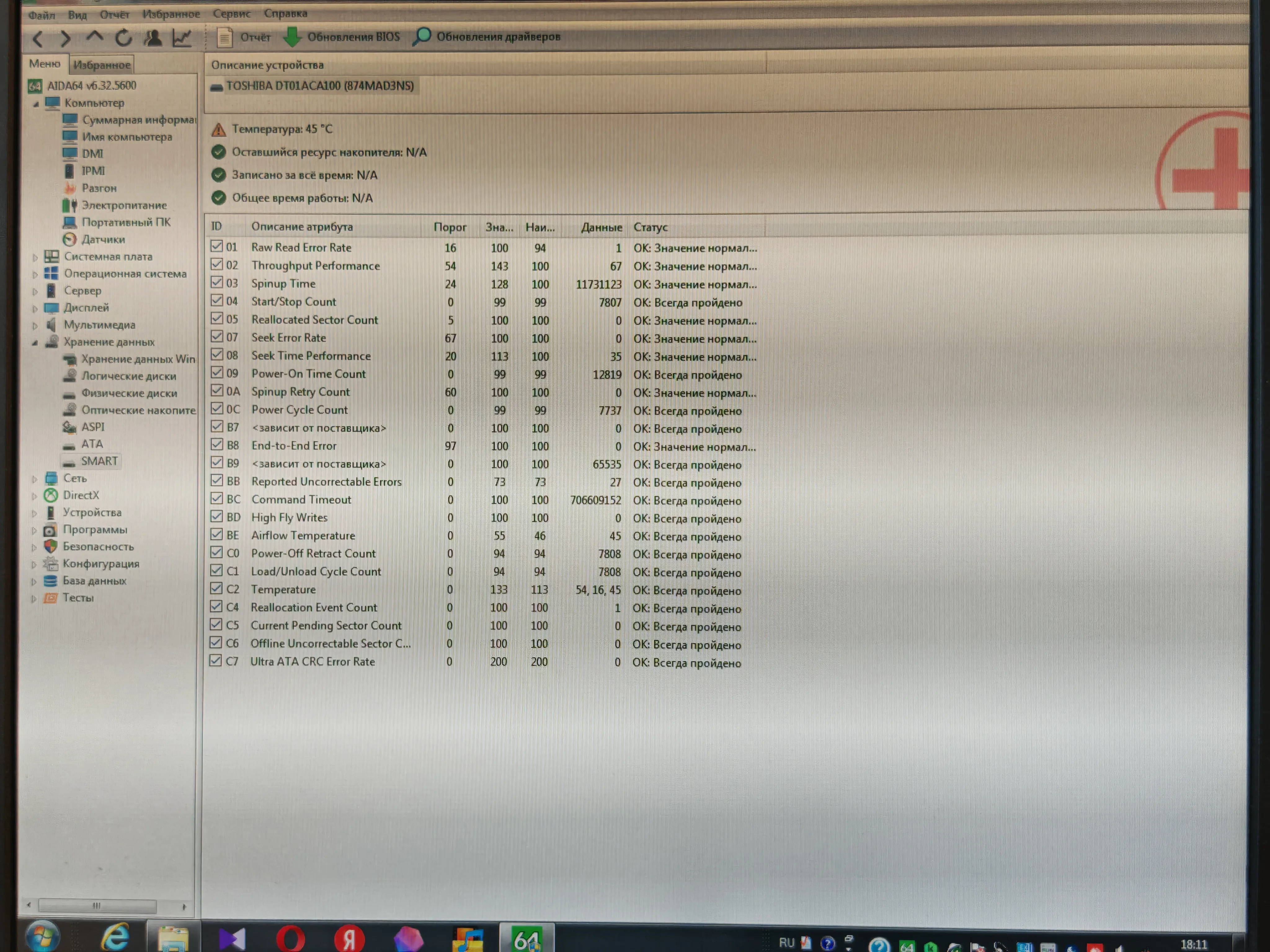

Всем доброго времени суток. Есть небольшая проблема с компьютером. Посмотрите пожалуйста показатели который показывает Aida 64. Все ли в порядке ? Меня беспокоит то что температура жесткого диска иногда достигает 48 градусов. Система windows 7 professional 64 bit.модель компьютера скину чуть позже.
Напрасно.

Всё в пределах нормы, а если учесть, что работает он в очень плохо продуваемом корпусе - вообще прекрасно.

Небольшие вопросы. Berserker вы пишите вот какие моменты.Всё в пределах нормы, а если учесть, что работает он в очень плохо продуваемом корпусе - вообще прекрасно.а как вы определили что он работает в очень плохо продуваемом корпусе? Значит то что программа Aida 64 показывает температуру жесткого диске 45 градусов с восклицательным знаком это в пределах нормы? Просто когда температура достигает 46-47 градусов то обороты вентилятора усиливаются и я думаю не вредит ли это жесткому диску? Судя по показателям Aida 64 как вы оцениваете здоровье жесткого диска? Сколько ещё прослужит примерно? И еще один момент. Вы также пишите вот про какой момент,Срок службы уже выработал.Уже есть проблемы с БП (это стандартная неисправность у них), скорее всего нужно поменять электролитические конденсаторы в выходных фильтрах.По какому признаку вы это определили? Пк придётся выкинуть? новый пк пока не готов купить.
Что показывает программа известно только разработчикам сего продукта. Ещё со времён Everest (так она называлась раньше) при выходе новой версии они писали: "результатам, полученным другими версиями программы доверять нельзя" .
Конечно 48 градусов выглядит высоковато, но нужно учесть, что это не простой диск, а с частотой вращения 7200. А эти диски никогда не были холодными. Плюс, разработчик ПК (прекрасно зная о проблемах с охлаждением), решил перестраховаться, и поставил диск с высокой тепловой нагрузкой (рабочая t - 60С).
Судя по вашему скрину - ещё долго. Но тут нужно постучать по дереву...

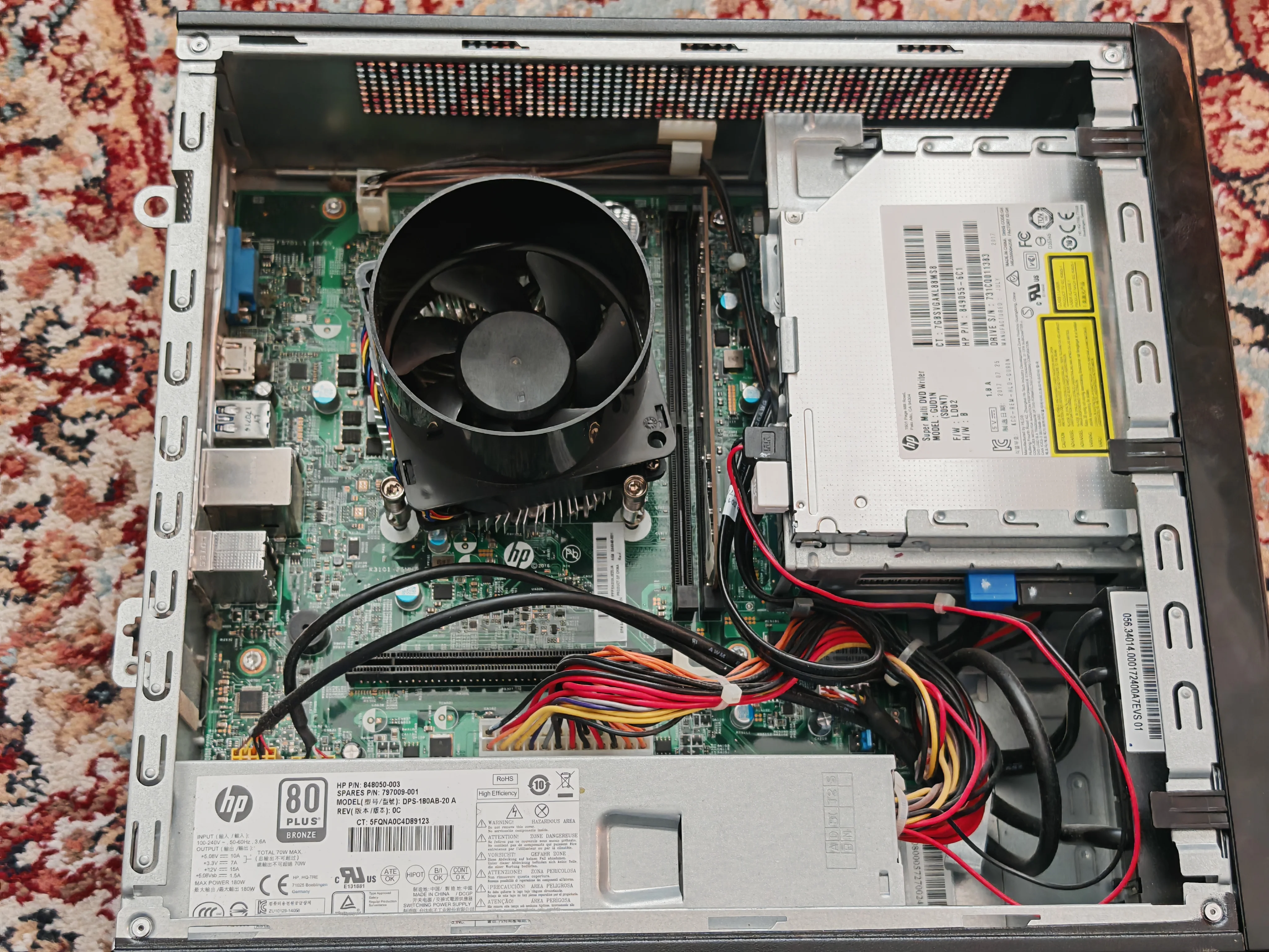

Буду следить за температурой пк. В принципе он для домашнего использования вполне еще годный я так думаю? В игры не играю совсем , работаю только с вордом и видео. При беглом осмотре вздутых конденсаторов не заметил. Только вот думаю как снимать вентилятор если нужно будет почистить от пыли? Вот фото компьютера внутри.
    1.1 MB · Просмотры: 52
На материнке их и не должно быть. Тут стоят качественные компоненты. И температуры гораздо ниже, чем в БП.
Ничего снимать не нужно, у Вас всё хорошо внутри.
Я говорил об электролитических конденсаторах БП.
И в корпусе тоже.© Конечно годен.

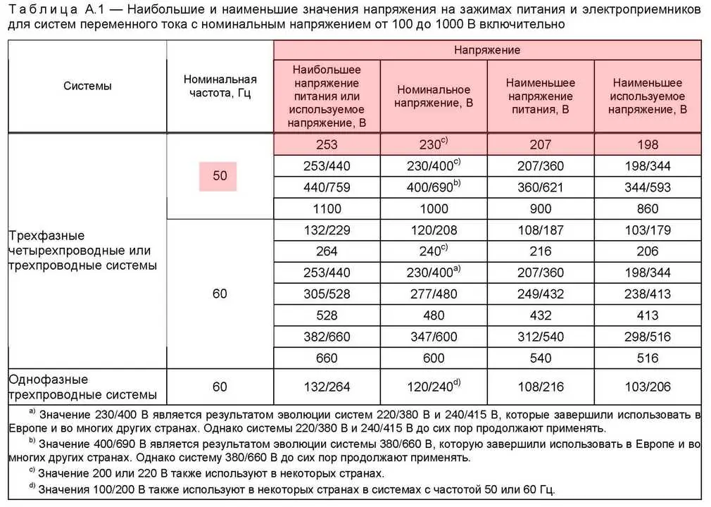

Как обычно 220 вольт. Электроэнергия пропадала пару раз. Электрики проводили работы в многоквартирном доме. Кроме компьютера и системного блока больше ничего не подключали.
Нереально. Сколько раз мерил - почти никогда в сети не было 220 В.
Даже в новом российском ГОСТе - "ГОСТ 29322-2014 — межгосударственный стандарт «Напряжения стандартные»." есть интересная табличка:
т.е. в сети (в соответствие с ГОСТом) может быть от 198 до 253В. Вот как то так.
Естественно никто не знает, что они делали. Но почему то после их вмешательства появился щелчок в БП.
Мне кажется (тут говорят креститься нужно))) - у Вас слегка повышено напряжение. В районе 230, 235В.
И, видимо, это случилось после посещения вашего дома электриками. Но могу и ошибаться.
Я до сих пор не понимаю, почему сеть названа 220в. Стандарт межфазного напряжения - 230. А вот то, что выдают местные подстанции никаким стандартом не выровнять.. Было и 180 и 250...
На фото чисто, поэтому вентиль трогать не стоит. А вообще он несложно закреплен саморезами или винтами - но это на случай, когда грязь видно. Конечно за десять лет термопаста под радиатором подсохла, но если Аида не жалуется, то с такими знаниями лучше не трогать.
