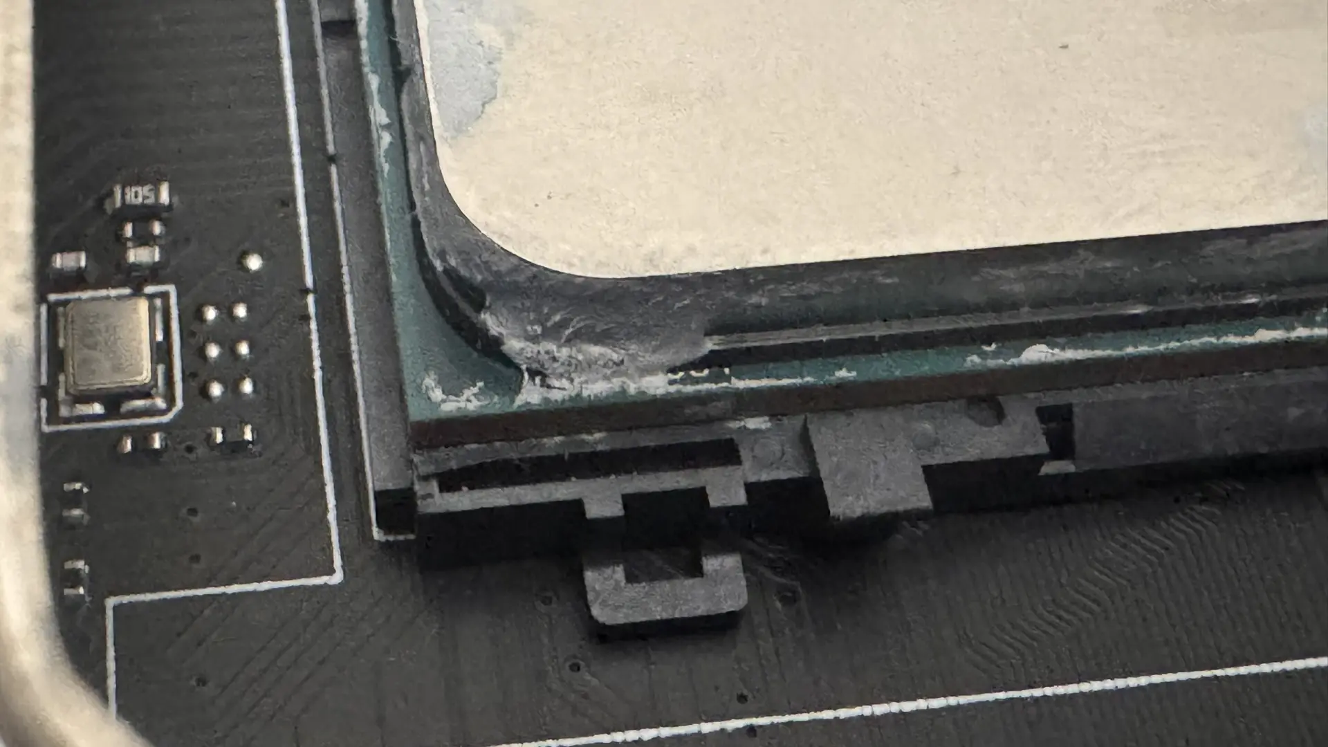

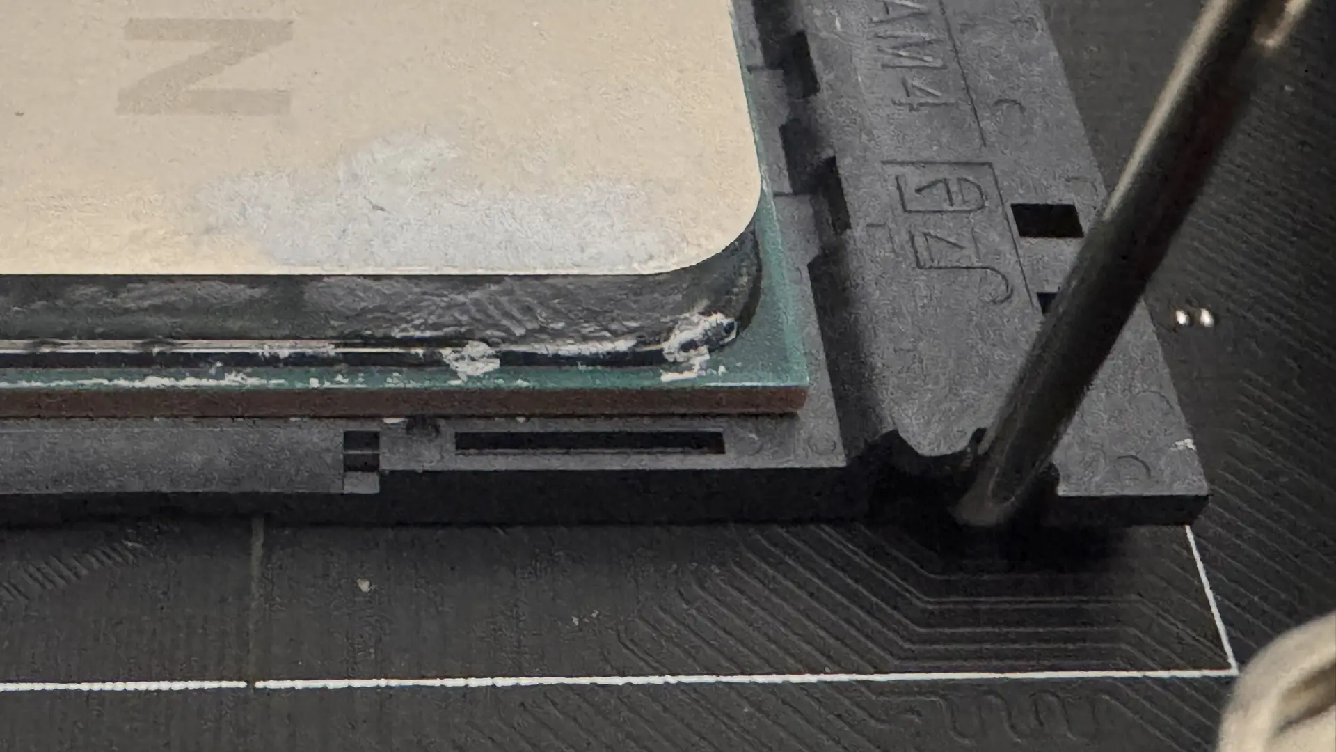

Друзья, помогите пожалуйста, я погнул ножки когда отрывал проц от прикипевшей башни, и погнул ножки, не сильно. Я их выровнял уже шприцом и лезвием. Процессор садится в сокет матери. НО спрва (где рычажок) Есть прям небольшой зазорчик, примерно 1/5 милиметра, спросил у ДЖПТ говорит это плдохо, может вы что посоветуете товарищи?
Аккуратно убрать с процессора все остатки пасты. Нанести новую только на крышку. Поставить штатную систему охлаждения.
Всё должно нормально прижаться.
