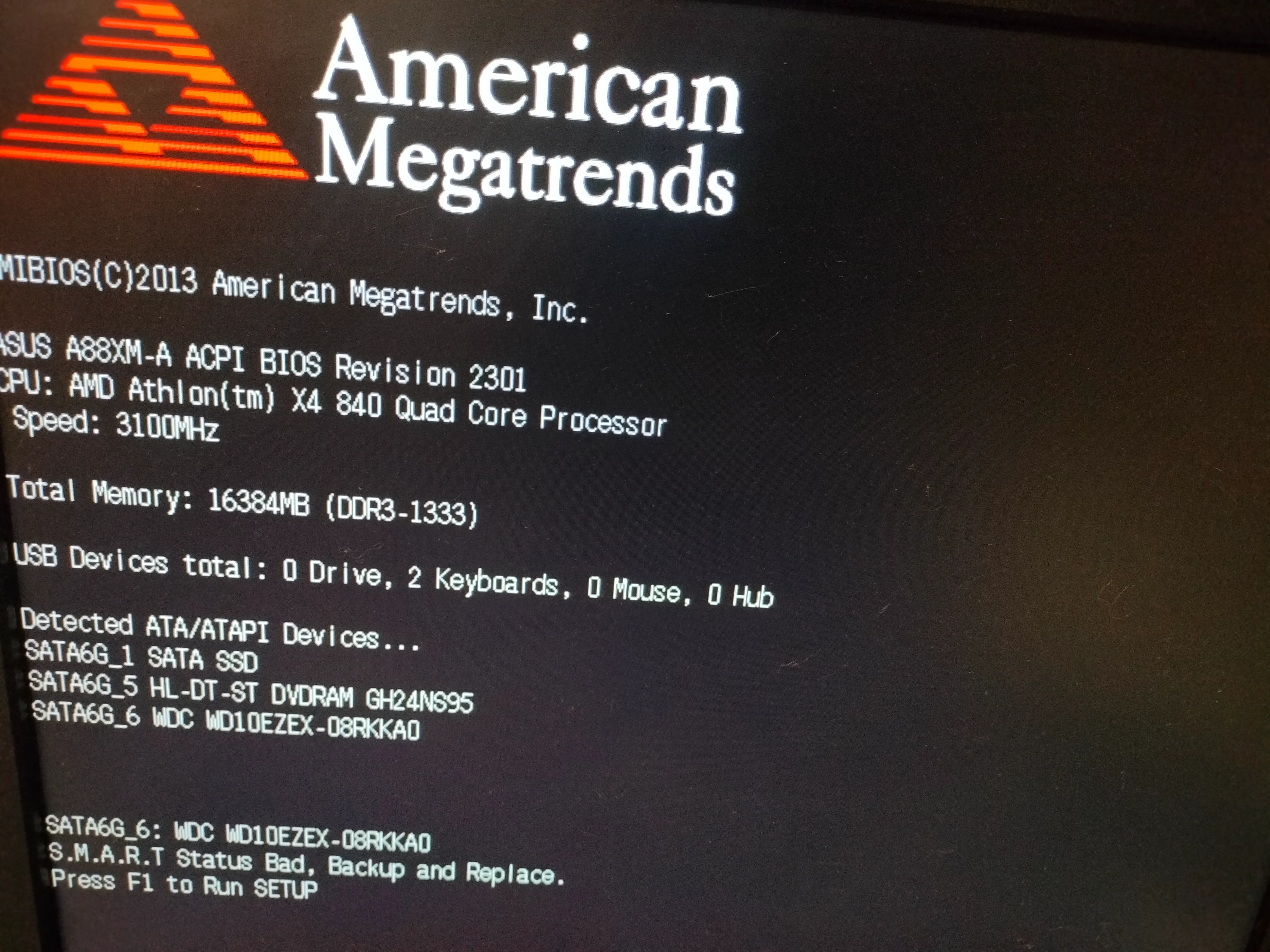

Я хотел скачать линукс на свой ПК, посмотрел, не заходит в Биос появляется просто черный экран до того форматировал диск(объеденил 2 в 1) и менял монитор(не знаю важно это или нет). Пробовал зайти через систему в Биос так же не вышло, сейчас почистил компьютер и видеокарту, какое то время очень шумно работал блок питания и выключали свет фото ошибки прикрепил выше

F1 пробовали нажать? Обычно чёрным экраном называют просто чёрный экран без изображения. А в биос из-под винды не получилось зайти скорей всего потому что у Вас BIOS, а не UEFI.
На древних материнках я не мог зайти в биос с usb клавой, но это не настолько старое железо.
Если при нажатии F1 на экране со скриншота не заходит в биос, можно попробовать его сбросить, и потом снова попробовать войти в биос
