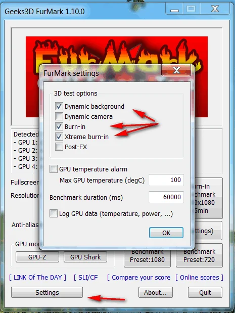

Итак, скачиваем и запускаем программу FurMark и выбираем следующие настройки: в главном окне программы нажимайте на кнопку Settings, в открывшем окне FurMark settings отмечайте пункты:
- Dynamic background
- Burn-in
- Xtreme burn-in

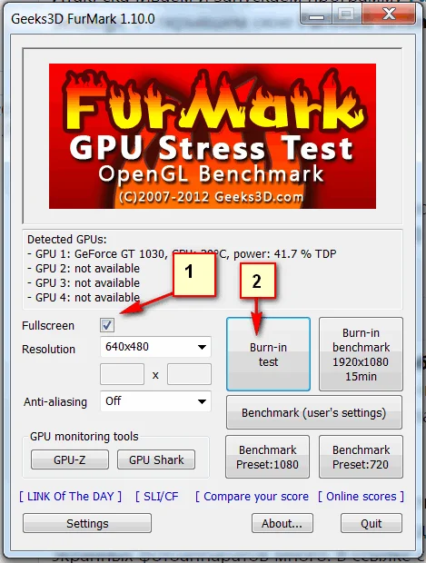

Начало тестирования: в главном окне программы отмечаем пункт Fullscreen и нажимаем Burn-in test для запуска. На предупреждение программы соглашаемся (нажимаем GO!)

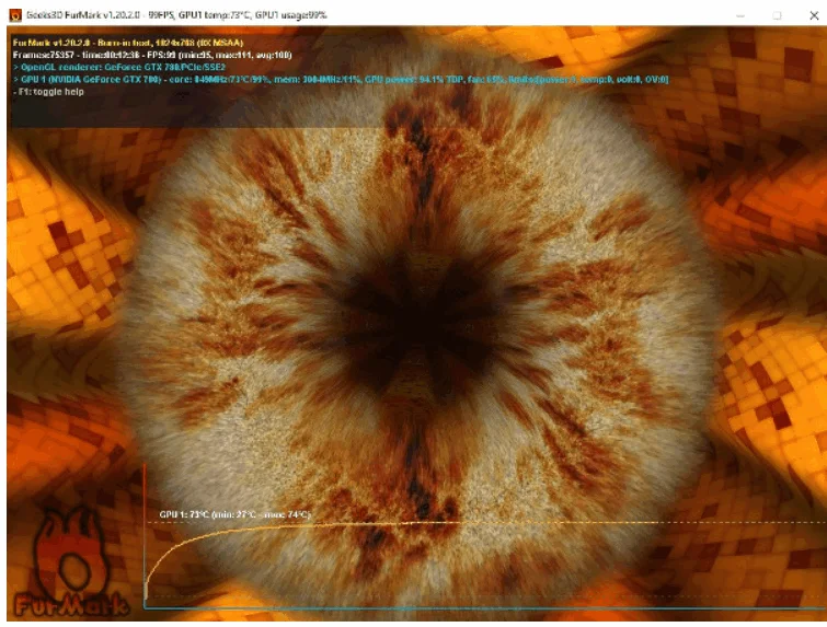

Запускаем тест нажатием на кнопку "Burn-in Test", появляется окно предупрежения, жмем "Go!". Ждем стабилизации температуры, обычно хватает 3 - 5, иногда больше, минут. При стабилизации температуры график пойдет горизонтально.
Внимание! Полупроводники очень чувствительны к перегреву! Если температура близка к критической и график имеет тенденцию роста, то лучше прервать тест, предварительно сделав скрин. Как сделать снимок экрана (скриншот). (Можно воспользоваться спецпрограммами, экранных фотоаппаратов много. В ссылке самый доступный метод).
Что касается критических температур, то здесь начало берется от 70-75 градусов Цельсия, в зависимости от производителя самой видеокарты, к примеру, нормальная температура видеокарты ATI 2600 — 56-62 градуса Цельсия. Встречал, когда FurMark-ом "кипятят" карты до ста и более градусов. (Это, наверное, чтобы она уже точно не работала) Электронные компоненты и микросхемы, из которых и состоит видеокарта, могут нормально функционировать при температуре вплоть до 80-85 градусов. На практике, при полностью исправном оборудовании, достичь температуры даже в 70 градусов удается крайне редко (даже при самых требовательных 3D приложениях). Температура в "состоянии покоя" определяется внутренней температурой в корпусе компьютера, которая зависит не только от самой видеокарты, но и от других комплектующих, системы вентиляции и охлаждения. При перегреве видеокарты, ядро процессора может попросту сгореть или выйдут из строя составляющие части карты.

zix Выложите скрин: "как нужно правильно настроить FurMark". В одной теме AleXo привел пример, как правильно нужно настроить FurMark. Вот: Пример. Добавлю: 1) в пункте Resolution пользователь должен выбрать свою разрешению монитора.
Нет . Наоборот, разрешение окошка, в котором будет производиться тестовая нагрузка выбираем меньшее, чем разрешение экрана . Чтоб во время теста можно было наблюдать и другие мониторинговые проги, находящиеся на экране .

А так даст полную нагрузку? Я сравнивал - 640х480 - 42градуса; 1280х1024 - 72. Разница ощутима..
Тестирование видеокарты с помощью програмы FurMark.
zix
Если на 640х480 - то видюшка выдаёт 300 фпс, если на 1680х1050 - то 50 кадров . Как вы думаете, нагрузка на видюшку будет разная ?
Тогда почему разная температура?
Ай донт ноу .... как это происходит у вас . У меня на разных разрешениях тестового окошка - одинаковый разогрев . Прога так устроена . Логично ?
Я не знаю, как она устроена. Я ей пользуюсь. По вашим рассуждениям все логично, но я гонял свою карту чисто ради любопытства. И результат получился такой. Причем с меньшим разрешением я запустил после разогрева, т.е. она у меня остыла :dntknw:
Приношу свои извинения камраду Солярис :blush: . Сегодня повторил тест, гонял несколько раз, на разных разрешениях и результат меня поразил. Стабилизация напряжения наступила на одной и той же температуре независимо от разрешения. Не пойму, почему первый раз результаты были другими :dntknw:
