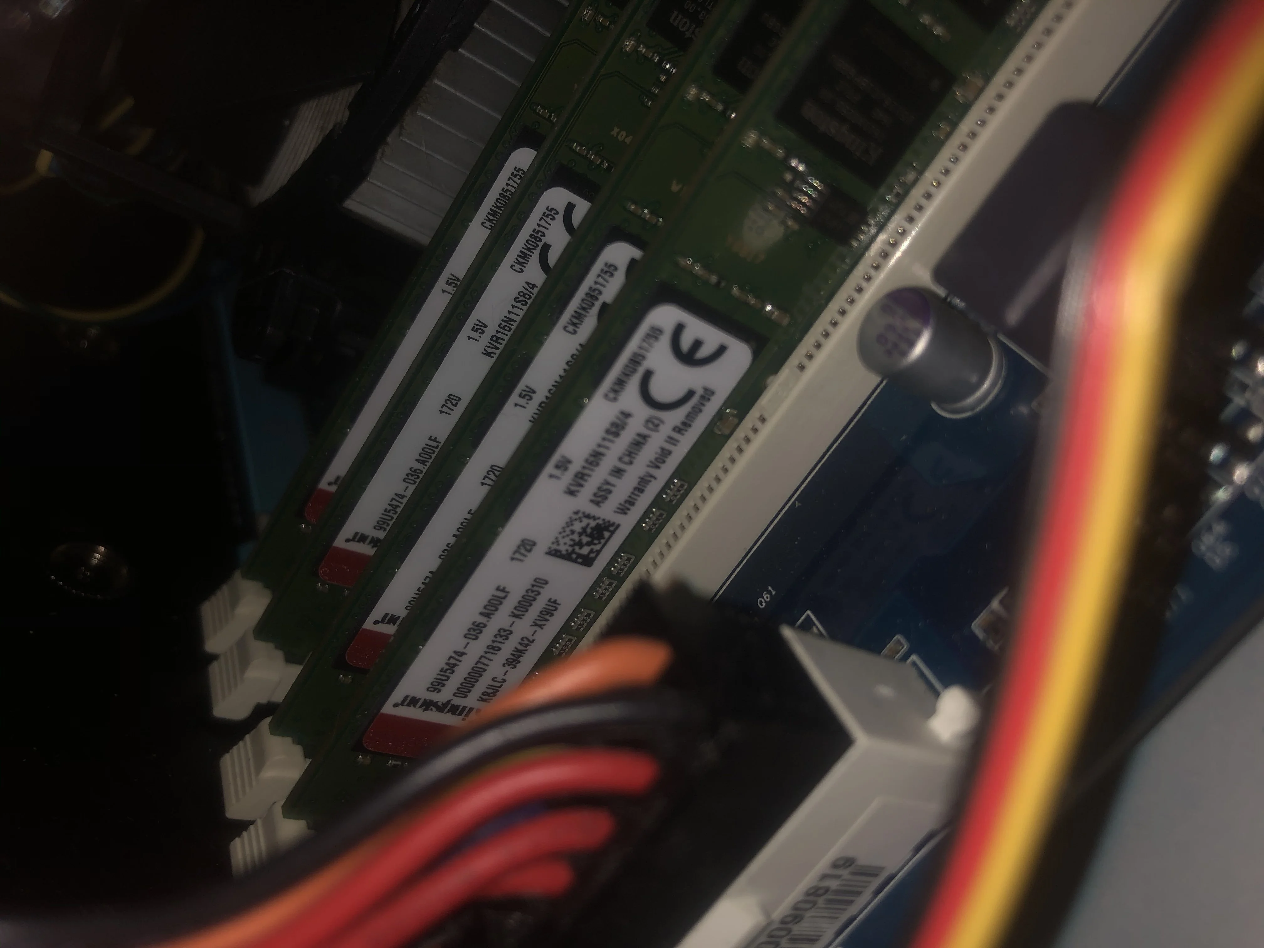

Здравствуйте , memtest не прогонял . Прогонял обычным тестом памяти для windows . Ошибок не найдено . Полное название оперативной памяти : Kingston KVR16N11S8/4

Rastok, вы пишите "Оперативная память новая ". Но вот проблема в том, что ваша материнка далеко не новая. В те времена, когда ее выпустили материнки поддерживал сугубо свой сектор модулей памяти, который содержится в списке "Совместимых модулей памяти" (по иностранному список QVL, он обычно опупубликован на сайте материнки.) Что, впрочем, достаточно характерно и для более современных.
Но вот проблема - то, что у вас на скрине, в списке совместимых с вашей материнкой не значится. Поэтому слушайте совет выше - мемтест, каждый модуль поочередно, далее парами. Если мемтест даст краш, тол просто меняйте модули на из списка, прилагаемого к материнке ( а еще проще -
на сайте материнки) А иначе нам удачи не видать - будет неработающий один - не будет работать вся гребенка. Будет несовместим хоть один - тоже самое. Самое смешное, что один модуль может работать даже с несовместимой платой. А сборка - уже нет.

Снова здравствуйте. Проверил память - без ошибок . В голову пришла одна мысль и начались раздумия . Суть такова : оперативная память 1600мгц , но на моем ПК автоматически работает в 1333 мгц . Есть ли такая вероятность , что из-за этого происходит сбой и все дело в том , что стоят неподходящие тайминги , напряжение и так далее ?
