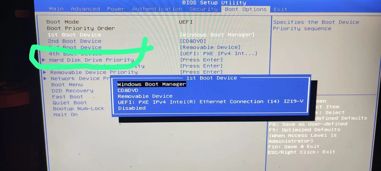

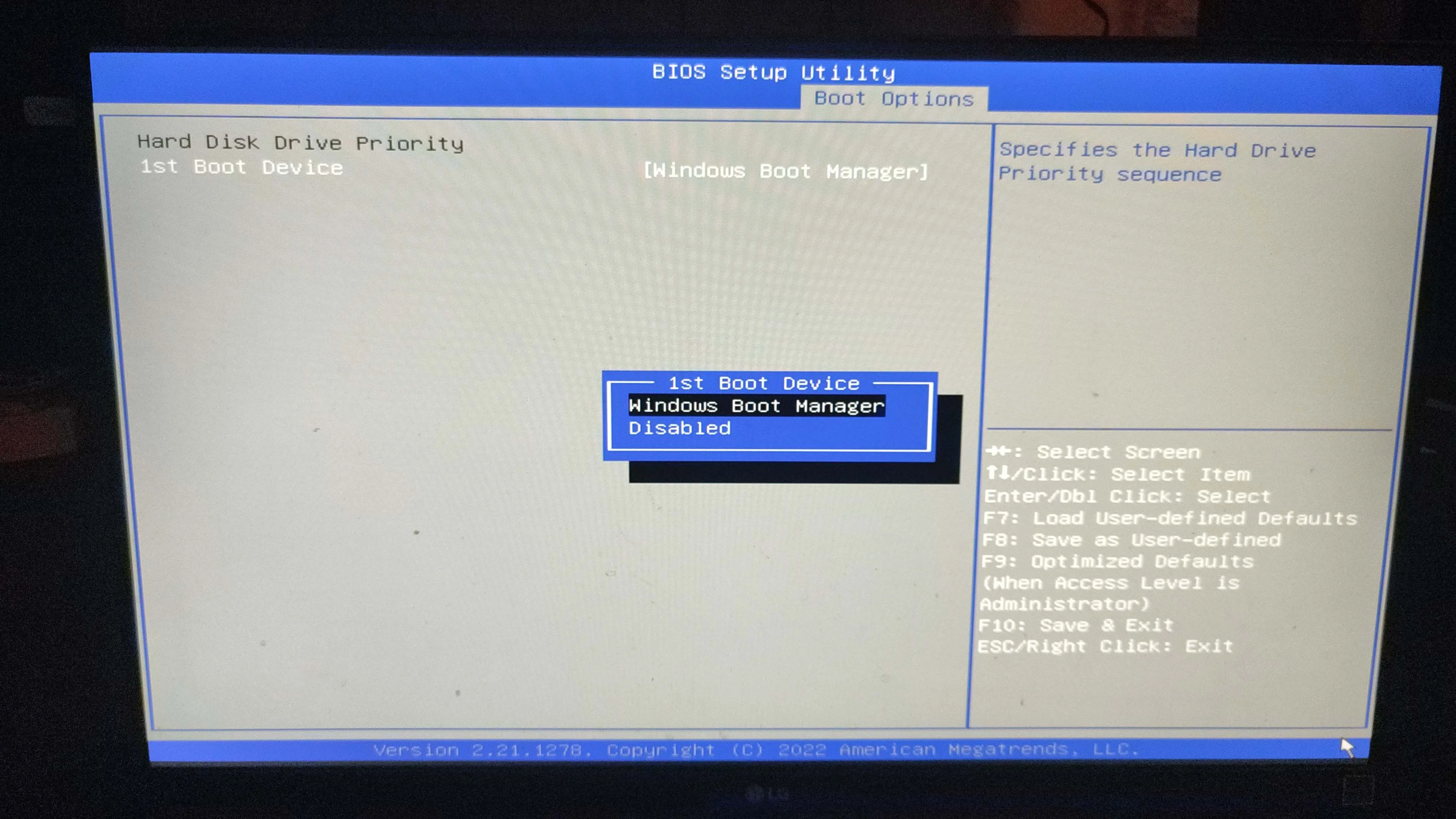

"ЗдаетЬся мне" что вы не там потеряли.
Диски видны чуть в другом месте. Вот какой на первой строчке, с того и грузится
Если, конечно, БП их не уволок с собой.
В БИОСе, конечно всё проще, UEFI то ещё... где-то в похожем месте все и лежит.

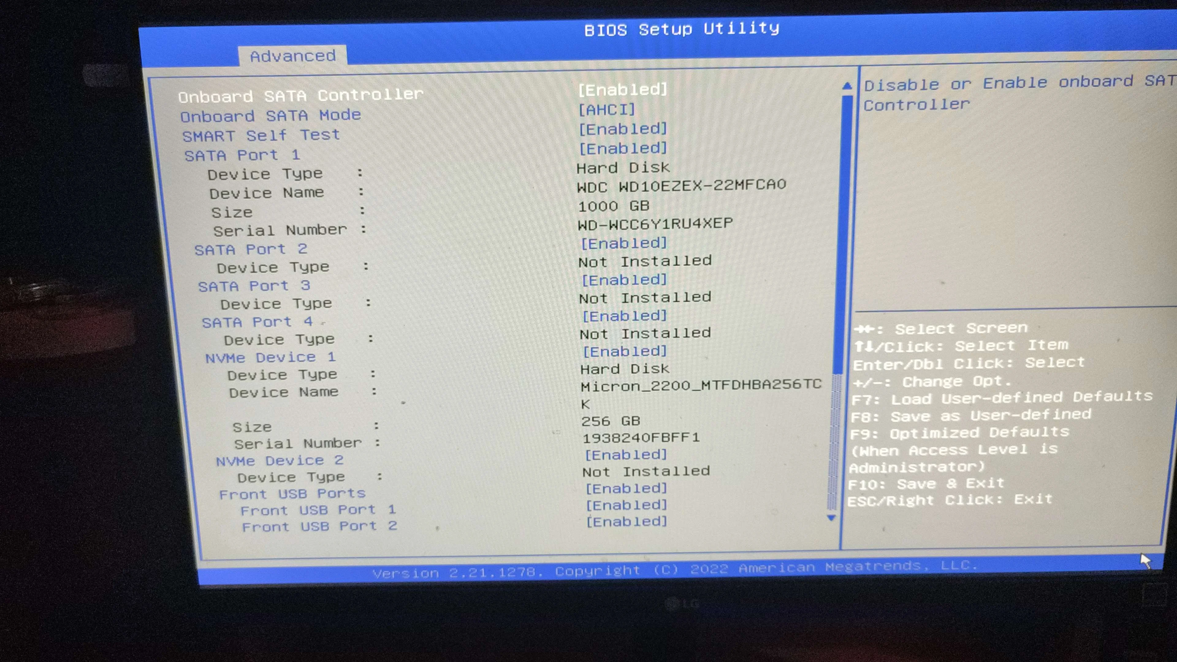

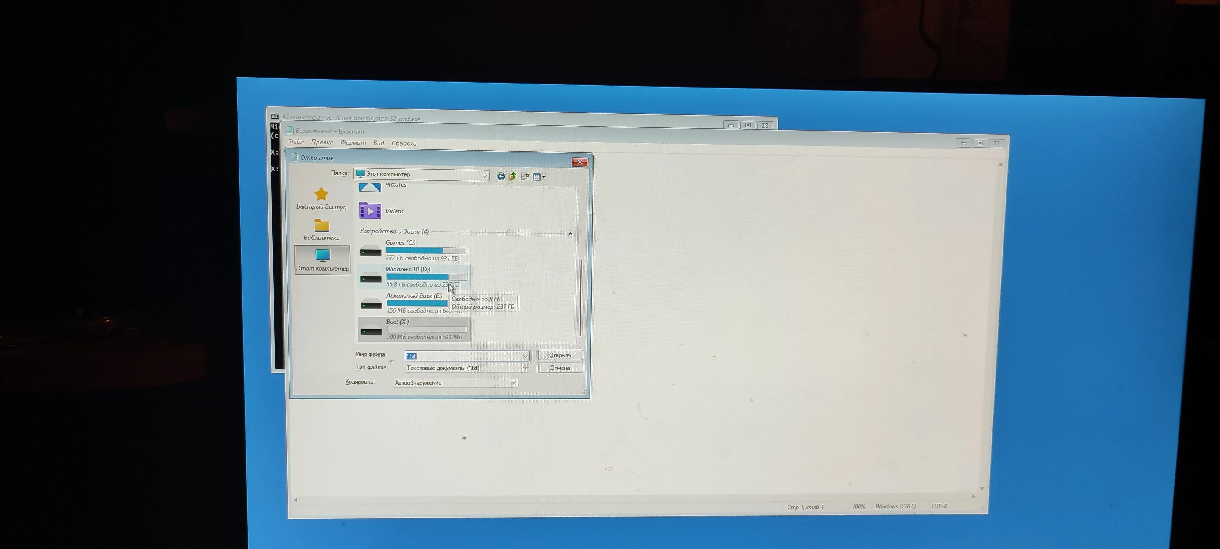

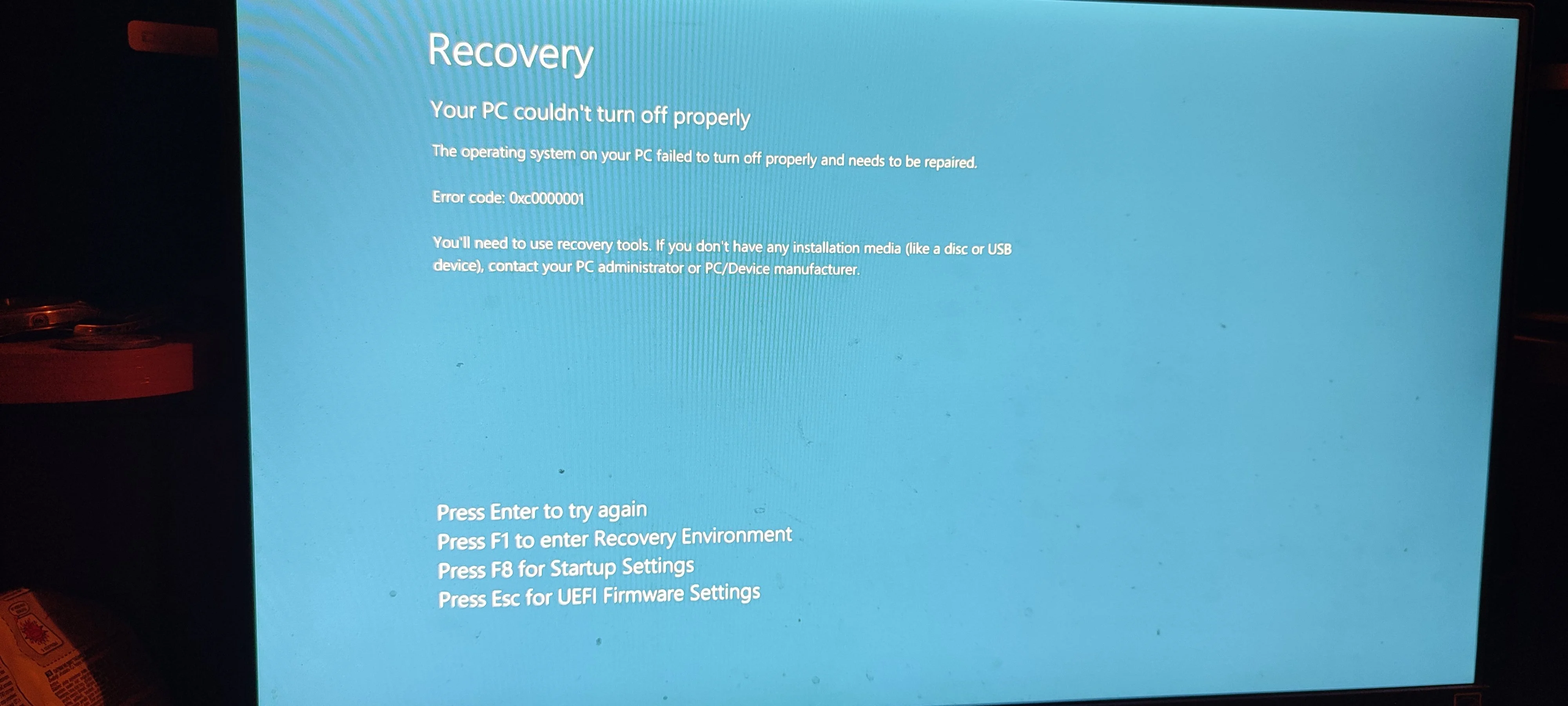

Ну с начала он хоть командную строку мог открыть а теперь вообще синий экран, не видит не флешки, то есть они всё работаю USB выходы, но в честь проблема наверно проще мать поменять

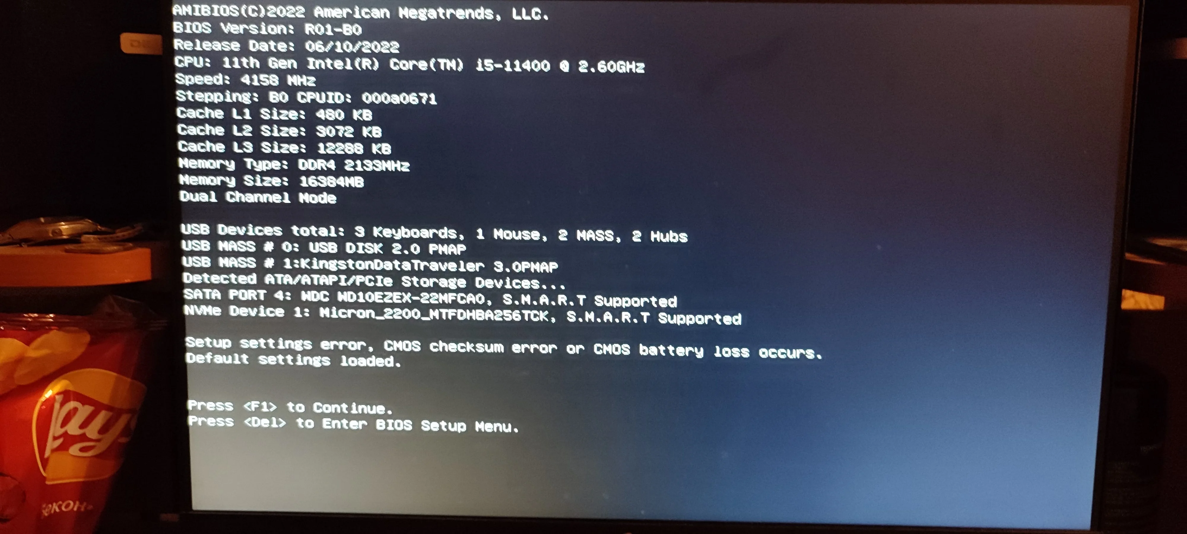

Там
ругается на батарейку.
И CMOS checksum error
Сменить, войти в БИОС, сбросить настройки и сохранить.
