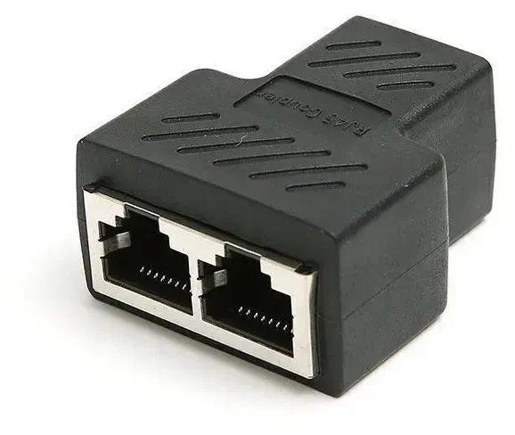

я спрашиваю не про вай фай. я спрашиваю, будет ли работать такой разветвитель с переходником или нет (адаптером Type-C to LAN). Хочу поставить такой, как на картинке. только 4-5 гнезд
    23.2 KB · Просмотры: 76
Разветвитель LAN преобразует один 4-парный порт RJ-45 (T568A/T568B) на входе в два 2-парных порта для приложений 10/100 BASE-T Splitter Разъем CAT5 LAN Ethernet Splitter адаптер 8P8C
Разветвитель локальной сети RJ45 UTP сплиттер Y-типа гнездо на два гнезда 8P8C US-09A
Этот Ethernet-Сплиттер позволяет двум компьютерам попеременно использовать одну линию Ethernet Обратите внимание, то он НЕ поддерживает одновременное подключение двух компьютеров к сети (для этого нужен коммутатор).

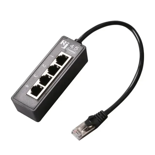

только 4-5 гнезд
Примечания:
Этот Ethernet-Сплиттер позволяет трем компьютерам одновременно использовать Ethernet-линию, но не поддерживает три компьютера для одновременного подключения к Интернету.
подключить старый ноут к адаптеру, чтоб проверить работу адаптера, не могу. с старом ноуте нет разъема USB-C
какую модель разветвителя Вы бы посоветовали на 4-5 гнезд? или они все дают инет только попеременно? компы для меня темный лес
