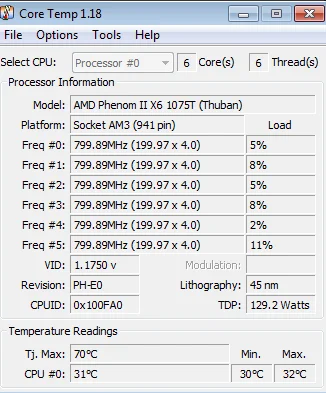

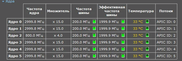

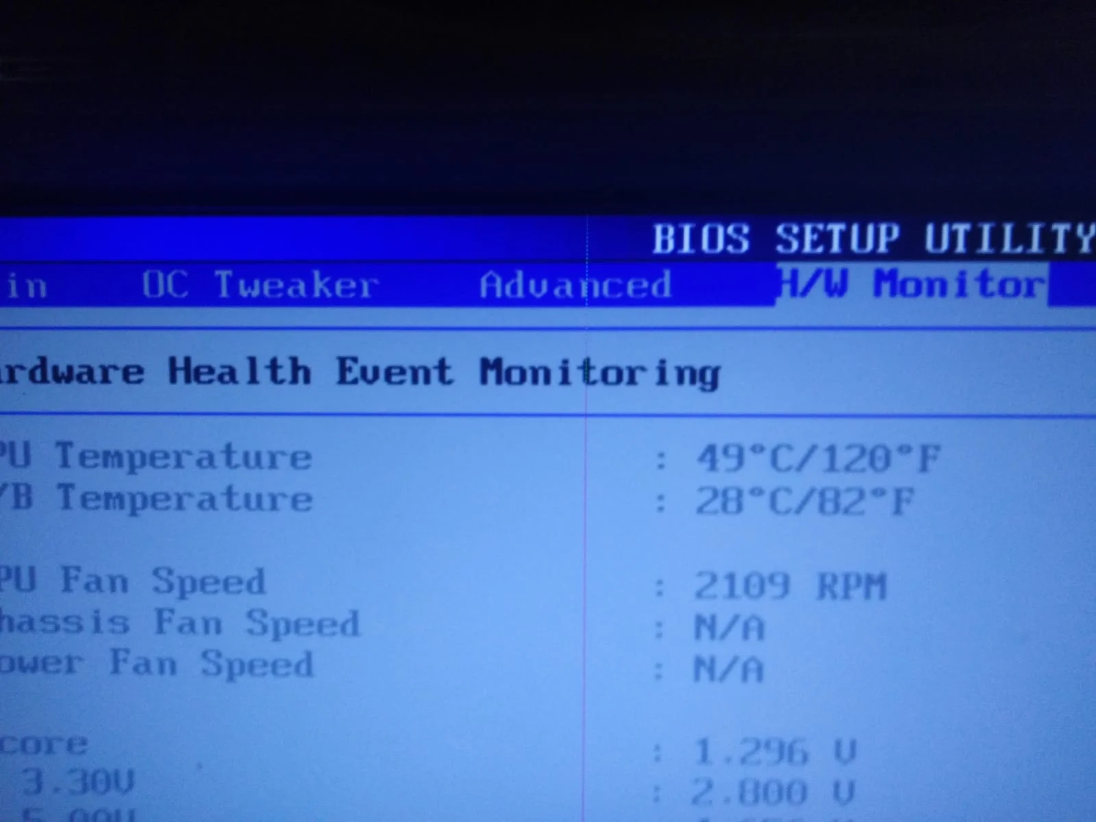

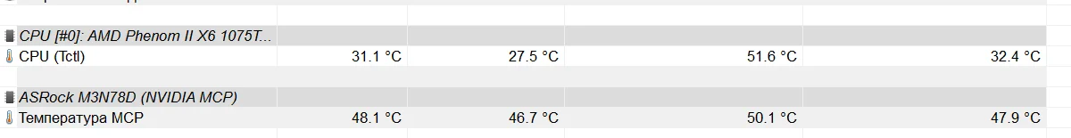

aletdin, В Биосе что температура показывает? Не предел а просто температура после запуска компа. БИОС лучше сбросить.
Аида может и соврать. Если температура гуляет по ядрам, а крышка холодная, то хз чего она там показывать может.
Температуру из Аиды и биоса - скрин/фото
WhatsApp Image 2024-10-10 at 07.18.31.webpаид.webpкоре.webpспеси.webpхвм.webp
Этому процессору не стоит сбавлять обормоты кулера, максимум его 70 градусов, если теряется контакт кристалла и крышки, то скачки будут очень быстрыми. Был у меня 1055 с TDP 125 на точно такой же маме, для стабильной работы сбавлял шину, иначе он чудил.

а почему температура тогда не изменяется?
и эта фигня с кулером началась ВНЕЗАПНО. вечером все нормально. утром включаю - а он завывает-тормозит.... очень резко.
