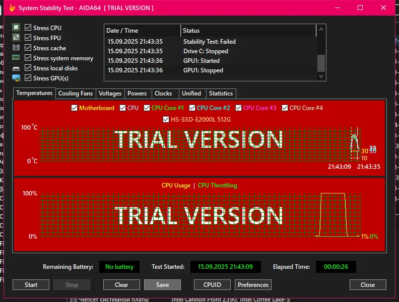

В общем сборка старенькая (2060 +9700, 32 озу, ссд) но в целом раньше таких проблем не наблюдалось.
Начались постоянные синие экраны ни с того ни с сего, любая вкладка в браузере выдаёт ошибку(исчезает если несколько раз обновить стр.), постоянно вылетают игры без каких-либо ошибок, просто на рабочий стол выкидывает и всё.
Винду переустанавливал, поменял место установки винды и всех игр на HDD (думал проблема в SSD) проблема не ушла, прогонял видяху через фурмарк всё ок, драйвера стоят все свежие. Сделал тест аиды, результаты ниже, я в этом вообще ничего не понимаю от слова совсем. Ничего никогда не разгонял и в биосе не ковырялся от слова совсем.
Подскажите куда копать вообще, в чем может быть проблема, может есть какое-то ПО которое мне поможет или какой-то умный человек? Заранее спасибо

Если нужны какие-то доп скрины или инфа - запрашивайте, всё скину

с впном разобрался с рутрекером, скачал полную взломанную аиду, никаких различий на глаз не увидел, так же секунд через 5 CPU Usage начинает падать со 100 % до 50 и в этот момент выдаёт ошибку и загорается красным. может какие-то конкретные окна нужно заскринить?

утилиту касперского установил, проверил на вирусы, никаких подозрений не обнаружено :(
сравните свои три скрина и один мой ;)
