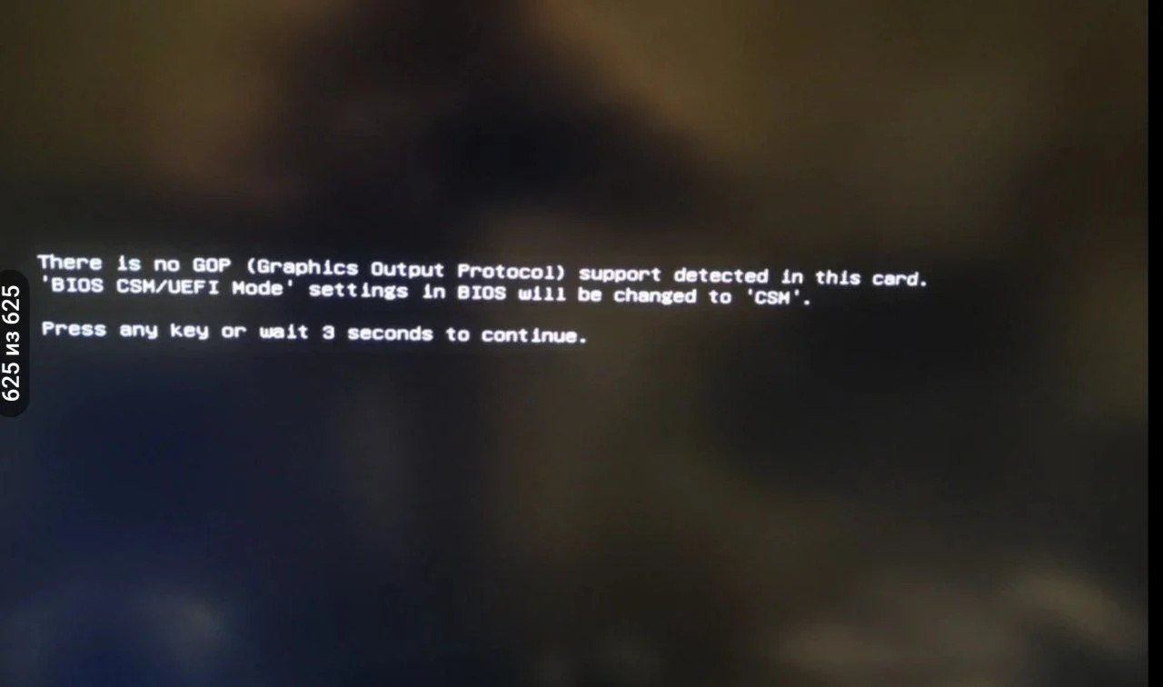

Доброго времени.
Возникла проблема после апгрейда видеокарты и БП. На холодную (после простоя компа от часа) при включении начинает загружаться и через пару секунд выключается и цикл повторяется минут 10, после этого загружается и работает без нареканий (пробовал проводить тесты, нагружать и камень и видеокарту всеми возможными бенчмарками, все работает стабильно питания хватает сполна).
Иногда монитор успевал пробудится быстрее и возникала вот эта картина, но в системе так же стоит UEFI.

Решил попробовать отдельно отнести карту на другом сетапе запустить. Нашел другого мастера по компам, пришел поставили на его комп карту, старт с первого раза без проблем. Далее он мне дал попробовать другой БП на киловатт, принес, поставил, так же ситуация. После предложил отсоединить все провода от матери кроме питания и замыканием контактов запустить, та же проблема. Так же пробовал на столе без системного блока (из за лени, получилось на старой матери и камне так как не разобрал их), проблема сохранилась.. Но той ошибки которое на скрине, больше не наблюдал. Так же заметил что при загрузке горит индикатор на матери VGA и перед тем как ребутнуться на мгновение загорается CPU. Может что то надо в биосе тыкнуть того чего не знаю.

  • Сообщение про GOP значит, что BIOS не видит UEFI-часть прошивки карты и включает CSM. Для современной карты это ненормально.
