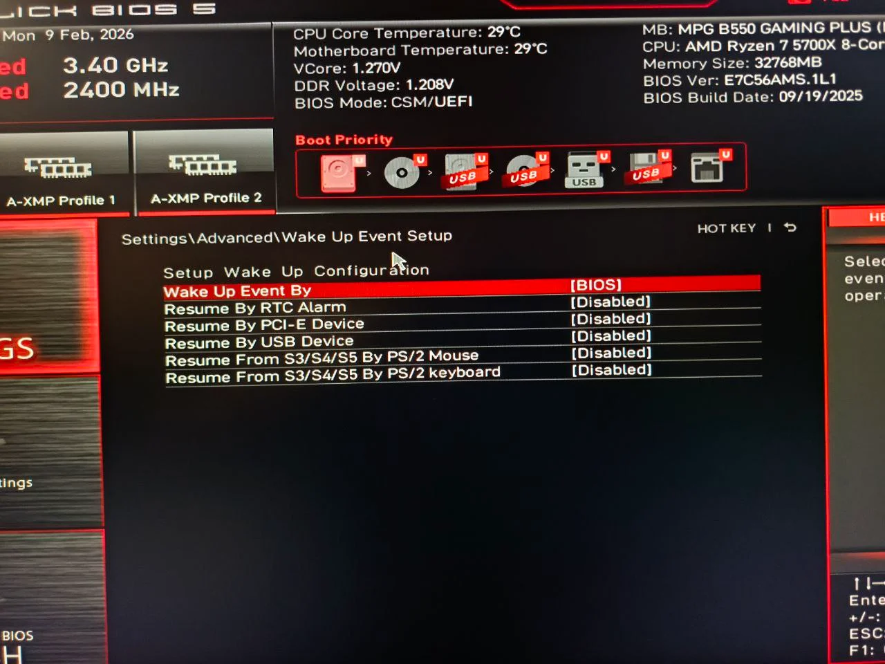

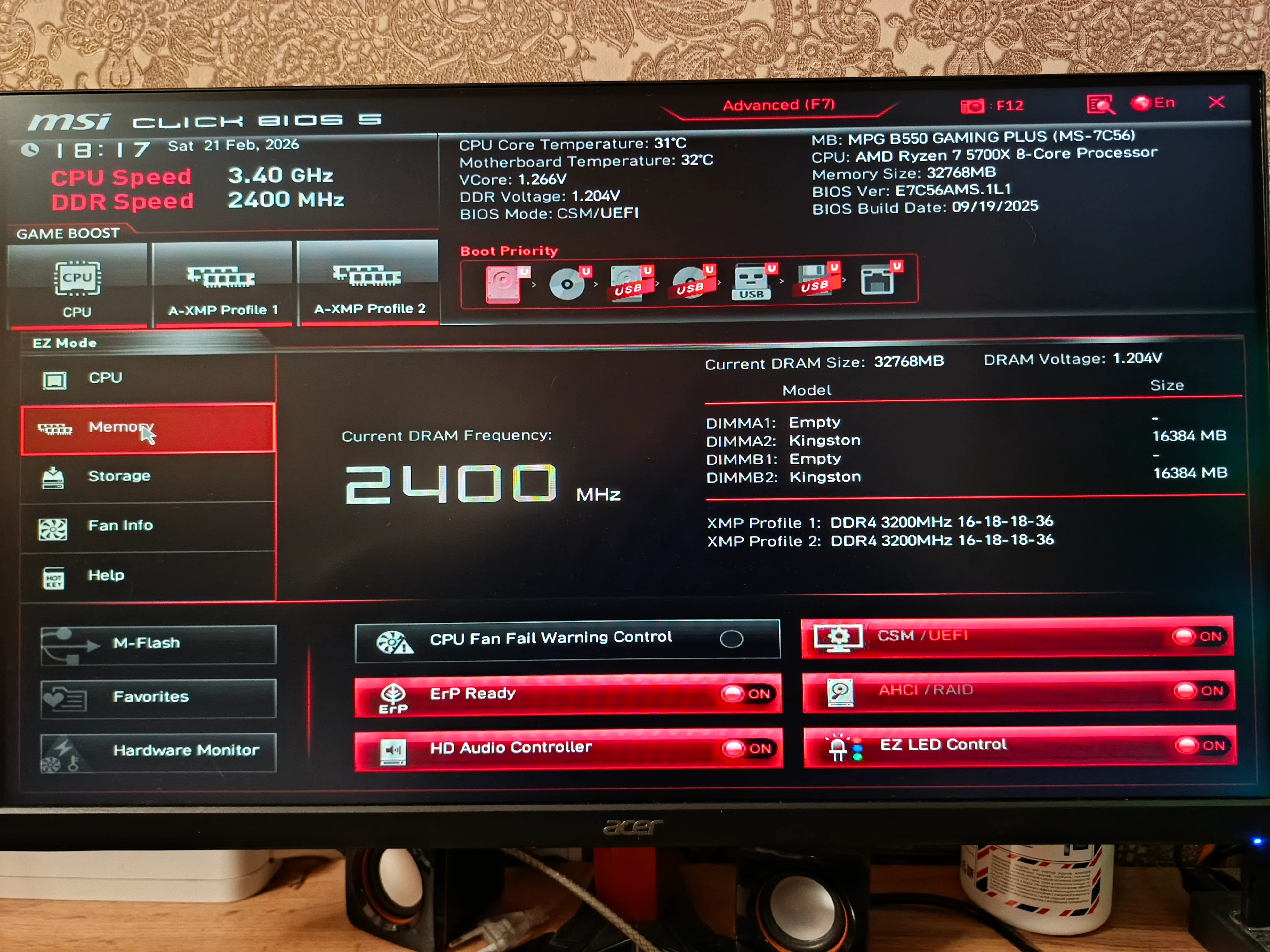

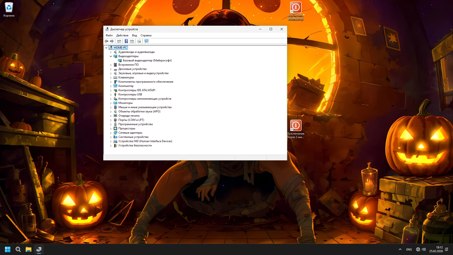

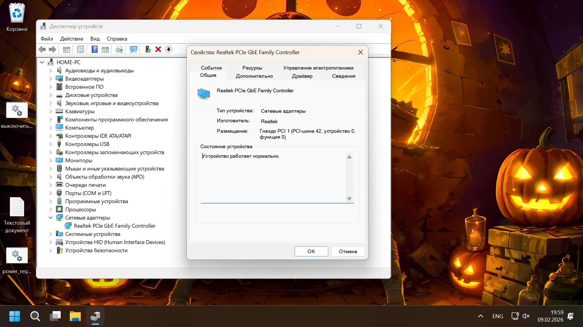

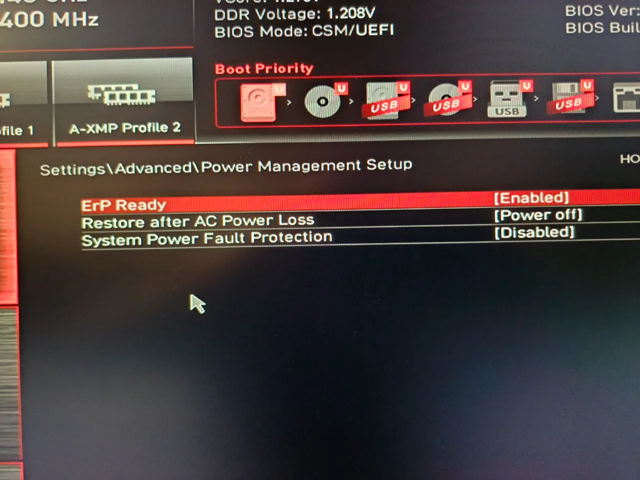

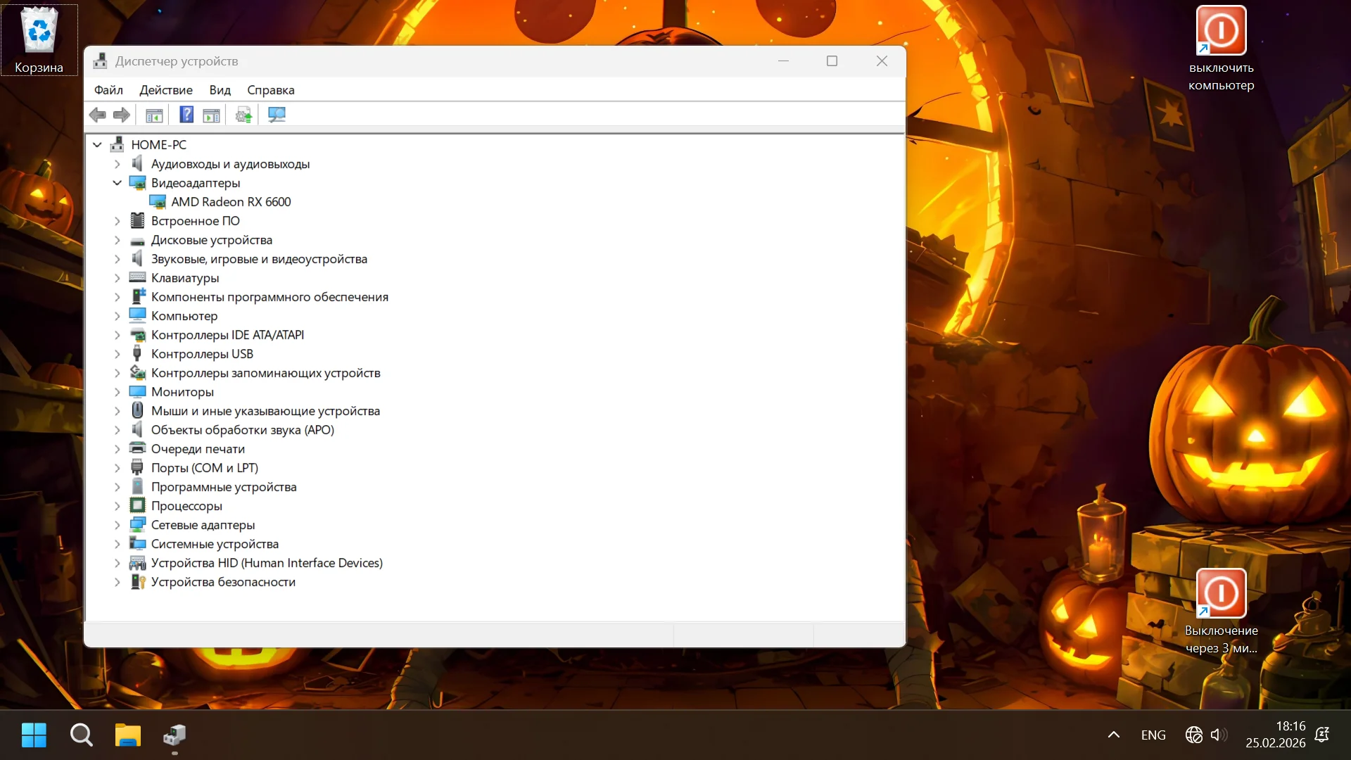

Все сделал в Биосе, что надо?
В диспетчере устройств сразу пропали лишние сетевухи и прочее. Во вкладке дополнительно отключил, что рекомендовали. Надеюсь Resume это то, что надо?

Отлично, раз тебе эти пробуждения и питание USB в выключенном состоянии не нужны, тогда вообще без жалости руби всё это, и будет проще понять где собака зарыта.
MemTest86 логичнее делать так: сначала 4 прохода без XMP, чтобы зафиксировать базовую стабильность. Потом включаешь XMP и гоняешь снова, но я бы не тратил сразу ещё ночь на 4 прохода, сделай хотя бы 1–2 прохода и если там уже вылезет ошибка, дальше можно не мучиться, диагноз понятен. Если без XMP чисто, а с XMP сыпет, это не “брак всей системы”, это конкретно режим памяти не держится, и дальше два пути: либо оставляешь без XMP или ставишь 3000/2933, либо уже лезешь в тонкую настройку напряжений и таймингов, либо меняешь комплект на нормальный с гарантией.
По BIOS делай прямо сейчас: включи ErP Ready, отключи Wake on LAN, Power on by PCI-E, USB wake, RTC alarm, и если есть “USB power in S5” или “ErP disables USB power” включай то, что отрубает питание USB в S5. В Windows оставь снятыми галки пробуждения у мыши и клавы, и на Realtek выключи Green/Energy Efficient/Power Saving, чтобы он не чудил.
По скринам в BIOS ты сделал ровно то, что надо. “Resume by …” это и есть разрешения на пробуждение из S3/S4/S5, и раз у тебя RTC, PCI-E, USB и PS/2 всё Disabled, значит никто снаружи не имеет права поднимать систему. ErP Ready включен тоже правильно, он как раз рубит дежурку и питание на USB в выключенном состоянии, так что твои наушники перестанут жить своей жизнью.

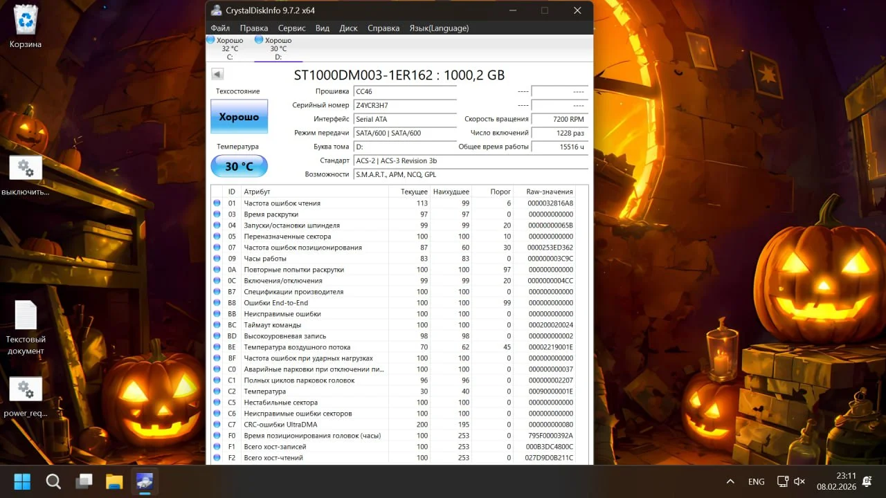

На всякий случай сделал скрин кристалл диска, система на ssd находится

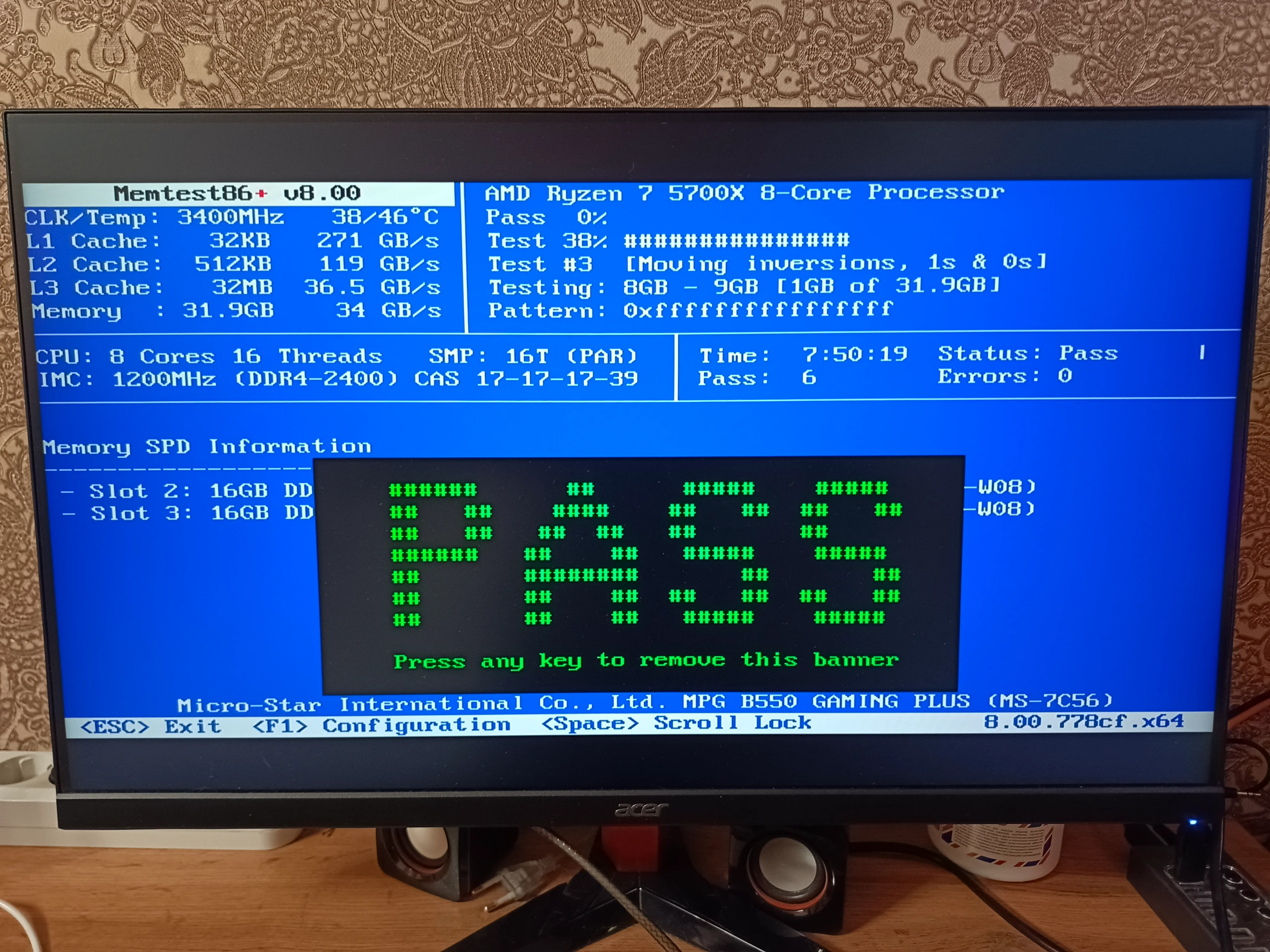

Пришел домой, прогнал выходит 6 циклов, ошибок вроде как нет. Это без XMP. Сегодня уже с XMP не успею прогнать, завтра запущу. Почему то тут пишет, что оперативка слот 2 и 3, но у меня слот точно 2 и 4. Это подтверждает БИОС и мои глаза

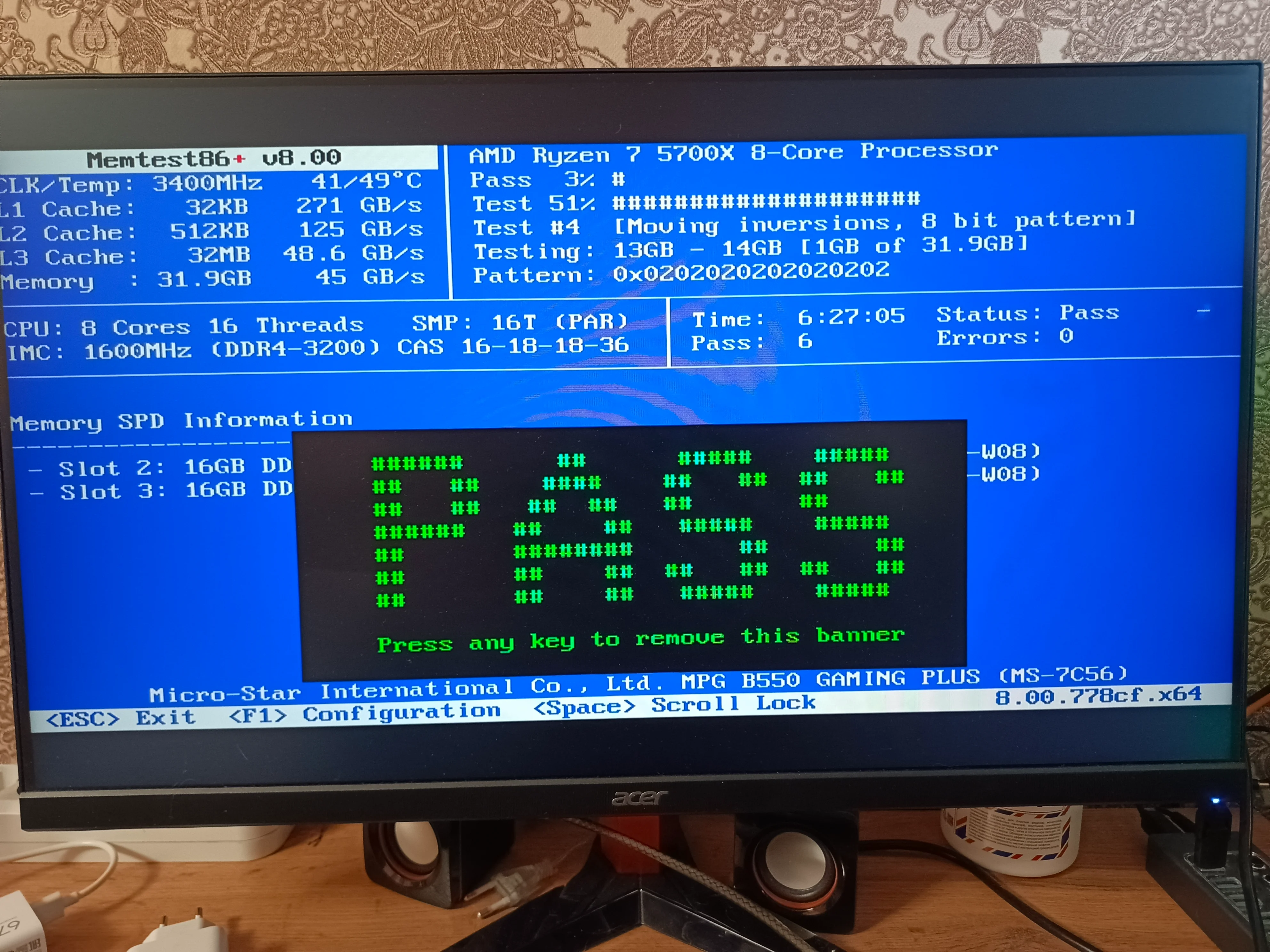

C включенным XMP 6 прогонов и все снова отлично.

на всякий случай поменяй SATA-кабель и порт для SSD, потому что на скринах есть счётчики внезапных отключений питания
Этот счётчик у меня рос после каждого вынужденного выключения через долгое удерживание кнопки, я постоянно слежу за состоянием жёсткого диска

Мемтест у тебя чистый и на 2400, и на 3200, так что “плашки битые” почти точно мимо. Но это не отменяет пограничные глюки именно на переходах питания, и то что CapsLock вообще не реагирует говорит не про “кто-то разбудил”, а про реальный подвис системы на уровне ядра при уходе в S5, часто это связка драйвер видеокарты плюс питание PCIe плюс свежая винда, а XMP просто повышает шанс словить этот клин. Про “слот 2 и 3” не парься, Memtest86+ часто нумерует не как на плате A1 A2 B1 B2, у тебя по BIOS видно что стоят где надо A2 и B2.

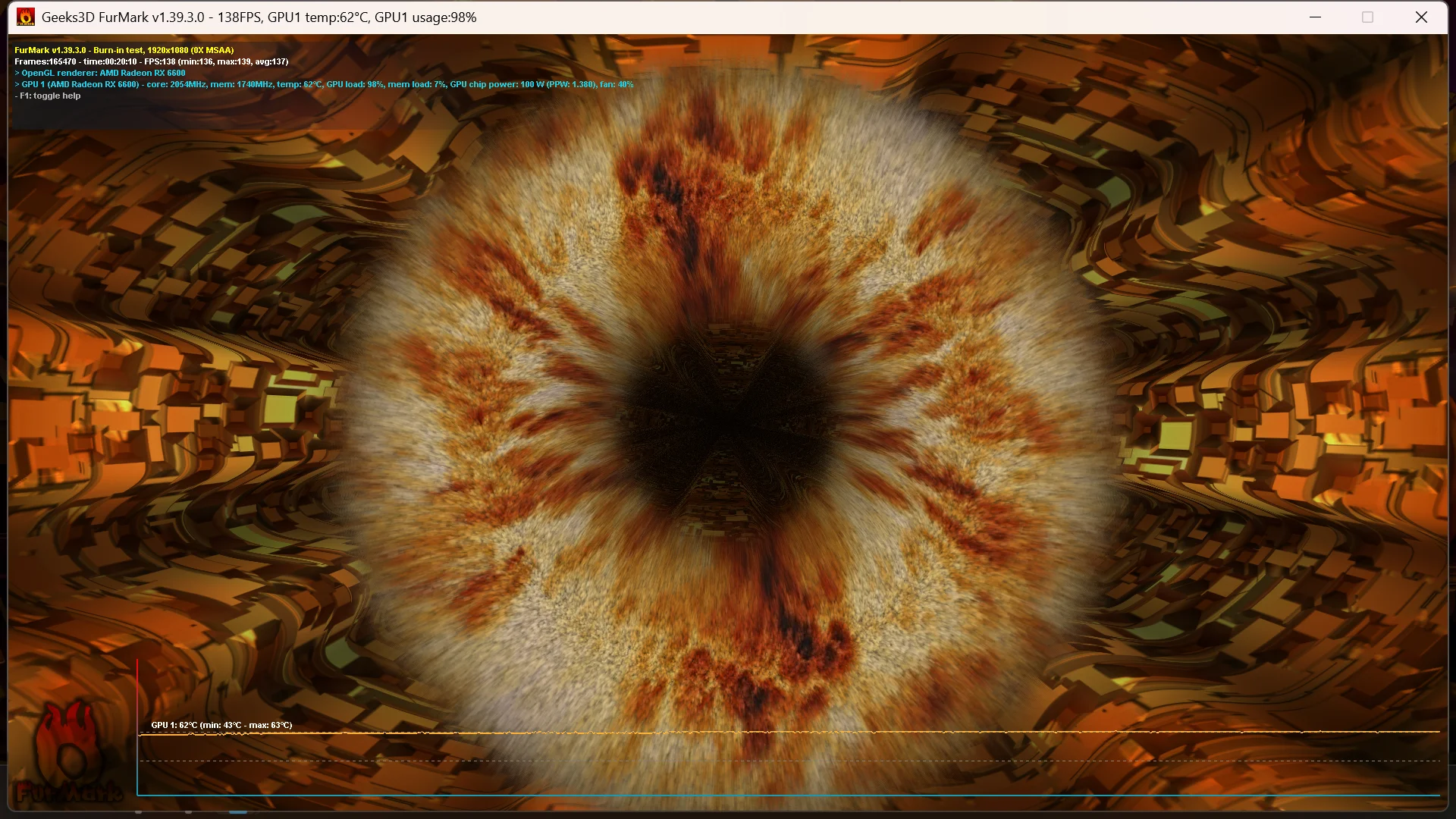

И зависание при выключении бывает если вообще не запускать игры, а просто погонять нагрузку на GPU типа FurMark и сразу выключить?
Прогнал фурмарк 20 минут со включенным XMP. После сразу выключил через Пуск, в итоге опять вентиляторы светятся и крутятся, а компьютер выключился или делает вид, что выключился. В общем не в игре дело

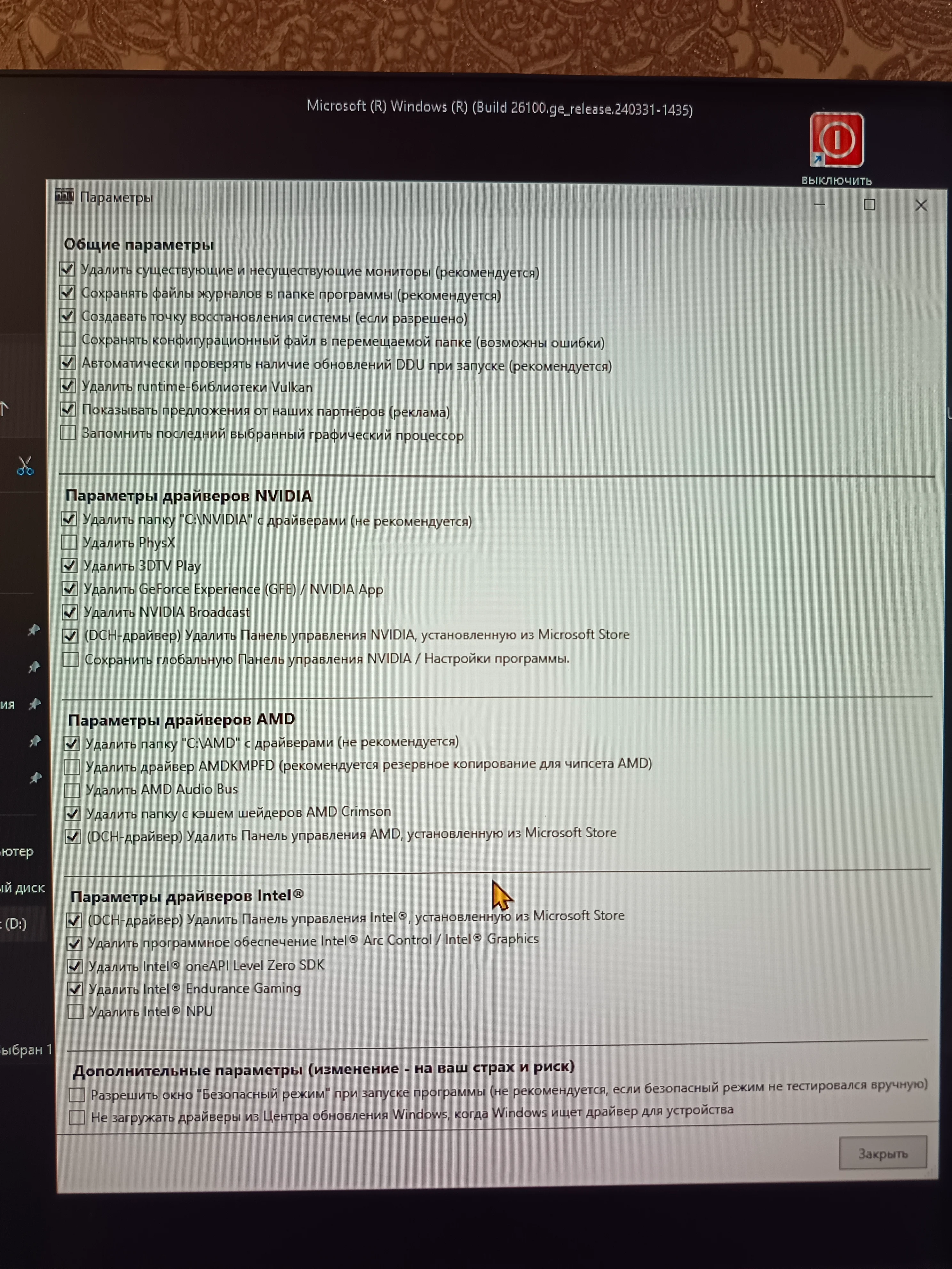

чистую переустановку видеодрайвера через DDU так: заранее скачай DDU и свежий AMD WHQL драйвер, отключи интернет чтобы Windows не подкинула свой драйвер, зайди в безопасный режим, запусти DDU и выбери очистку AMD GPU с перезагрузкой, после обычной загрузки поставь драйвер заново и выбирай минимум без лишних компонентов, потом уже включай интернет.
Всё, через безопасный режим удалил, галки боялся лишние ставить в настройках DDU, надеюсь все верно сделал и поставил где надо. В графе параметры драйверов AMD не поставил галочку на удалить драйвер AMDKMPFD и удалить AMD Audio Bus. Посмотрите, пожалуйста, вдруг надо заново удалять, все ли галочки стоят, где надо было поставить. А то на разных ресурсах по разному ставили галочки
При загрузке винды показал, что нет драйвера. Скачал заранее с офф сайта полный пакет для моей видяхи AMD Software: Adrenalin Edition 26.1.1 (WHQL Recommended) File Size 913 MB Release Date 2026-01-21 и поставил driver only, Галку, чтоб отсылать все данные для диагностики убрал.

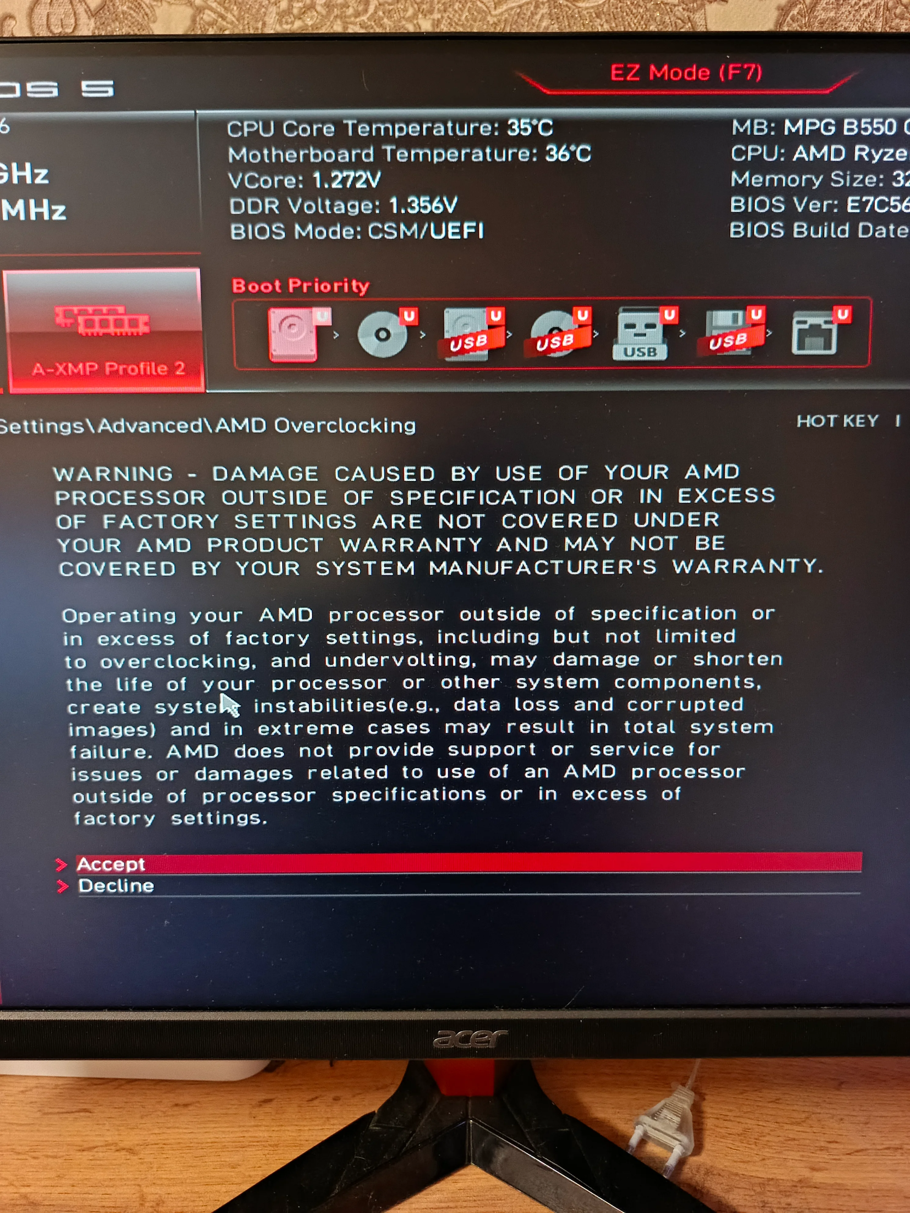

Про C-States и Power Supply Idle Control да, это стоит попробовать, это классическая штука для Ryzen, когда на низких нагрузках и на переходах питания система чудит. Это не “лечит железо”, но часто убирает подвисания и ребуты на простое и на выключении, особенно с некоторыми БП и с агрессивными энергосберегающими режимами.
Сделай Global C-State Control в Disabled и Power Supply Idle Control в Typical Current Idle и оставь так на пару дней, потом воспроизведи тест после FurMark и после игры и смотри, исчезнет ли именно подвисание на выключении. Оставь ErP включенным и все Resume отключенными как ты уже сделал, это правильно. Не парься из за DDU, то что ты не ставил галки AMDKMPFD и AMD Audio Bus не критично, AMDKMPFD трогать вообще не обязательно, а Audio Bus нужен только если у тебя звук по HDMI или DisplayPort, при driver only он и так обычно переустановится как надо. Если после C-States и Typical Current Idle всё равно будет виснуть только с XMP, не упирайся в 3200, выбери профиль XMP-3000 который у тебя виден в CPU-Z как XMP-3002 или поставь руками 3000 или 2933 с теми же основными таймингами и DRAM Voltage 1.35–1.36, часто этого достаточно чтобы переходы питания перестали ломаться. Если хочешь прям железно доказать, что это не софт, самый честный тест это на отдельном SSD поставить обычную стабильную винду не 26200 и проверить выключение там, потому что твой билд реально подозрительный именно по теме питания.

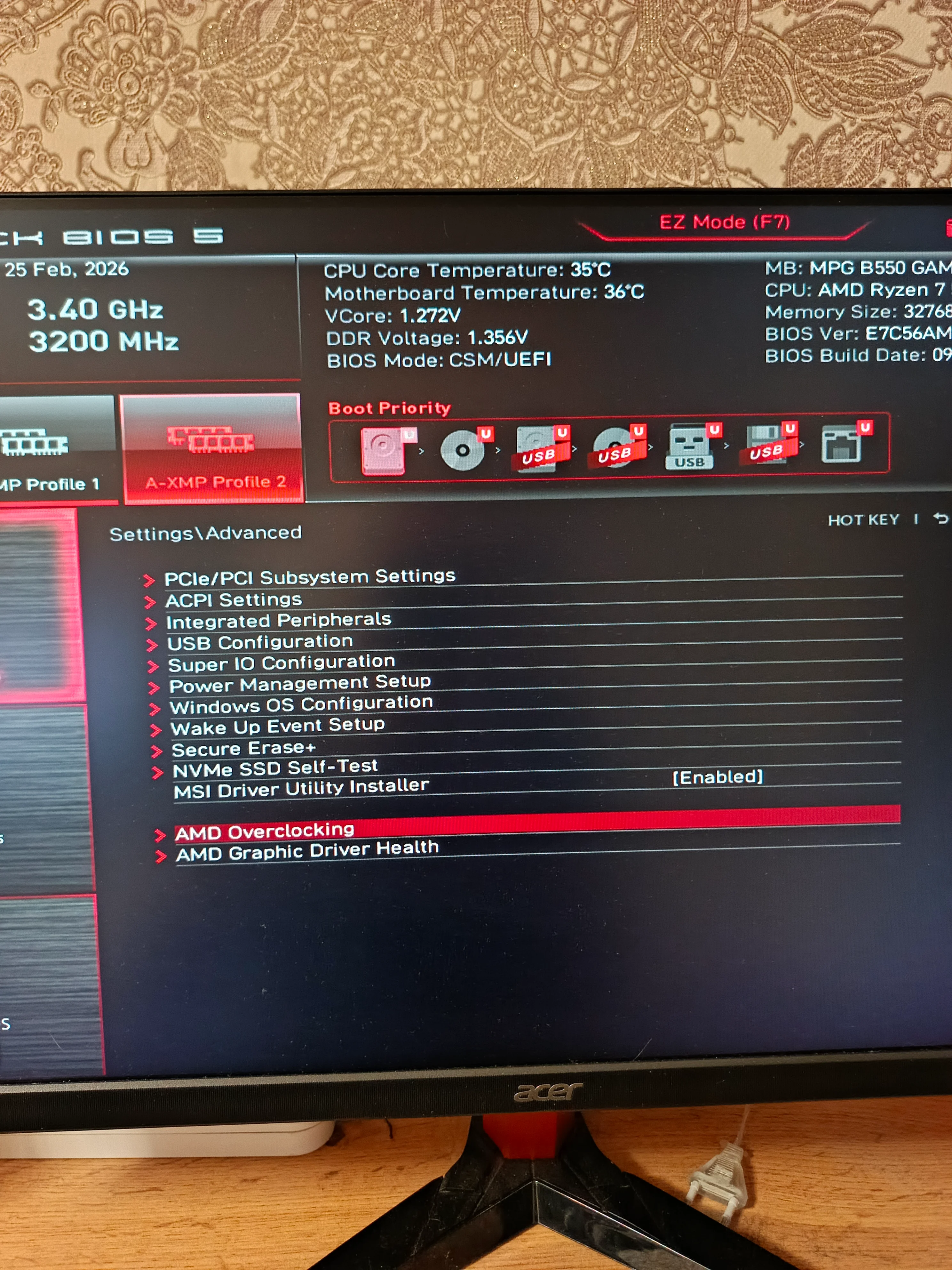

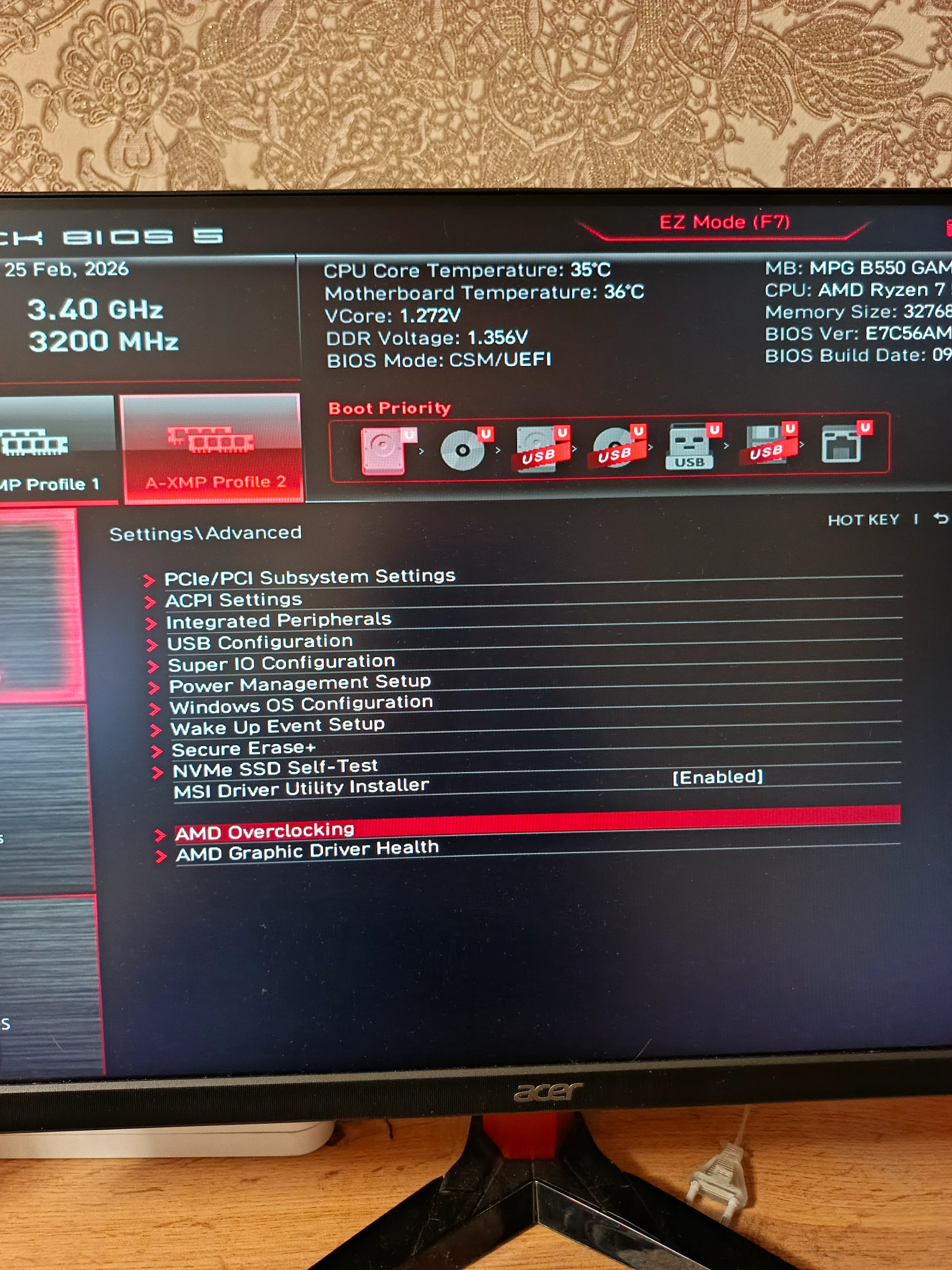

Не могу что то найти в Биосе про C-States и Power Supply Idle Control, Есть предположение, что в AMD Overclocking, но он так убедительно пугает туда не заходить

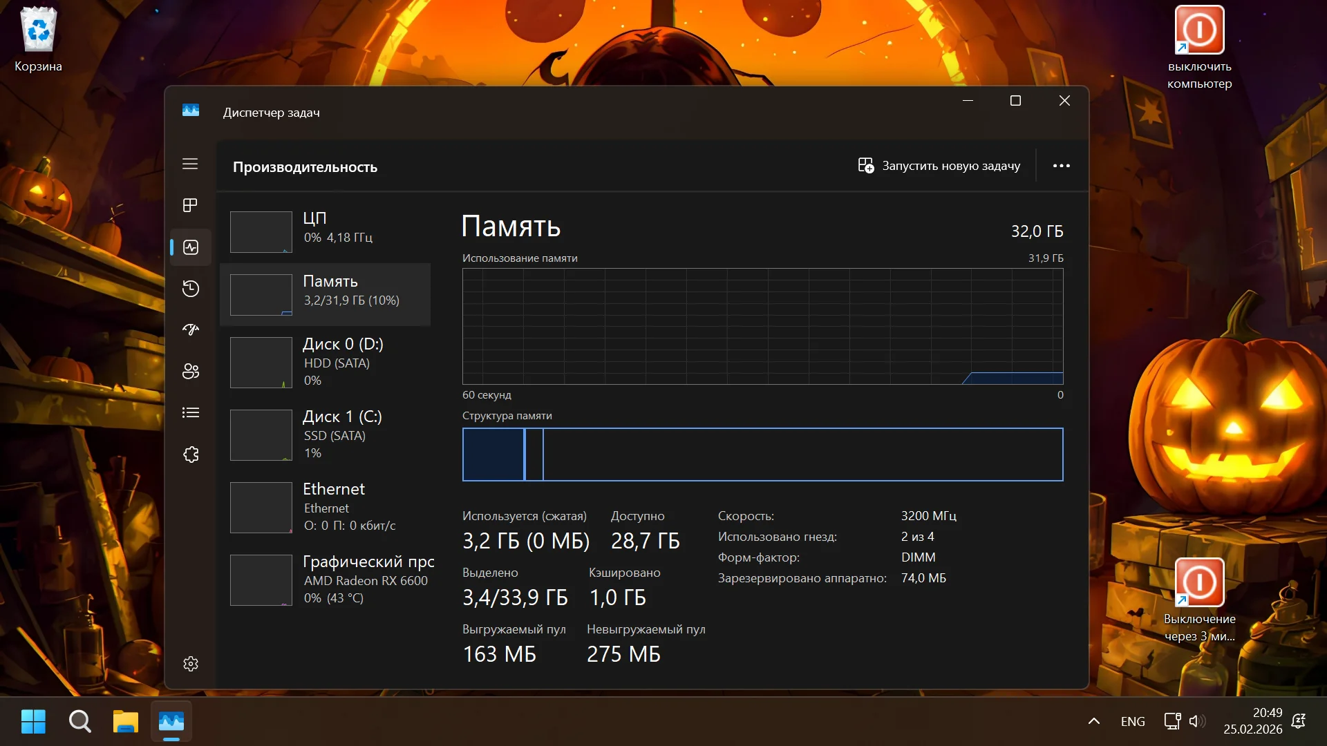

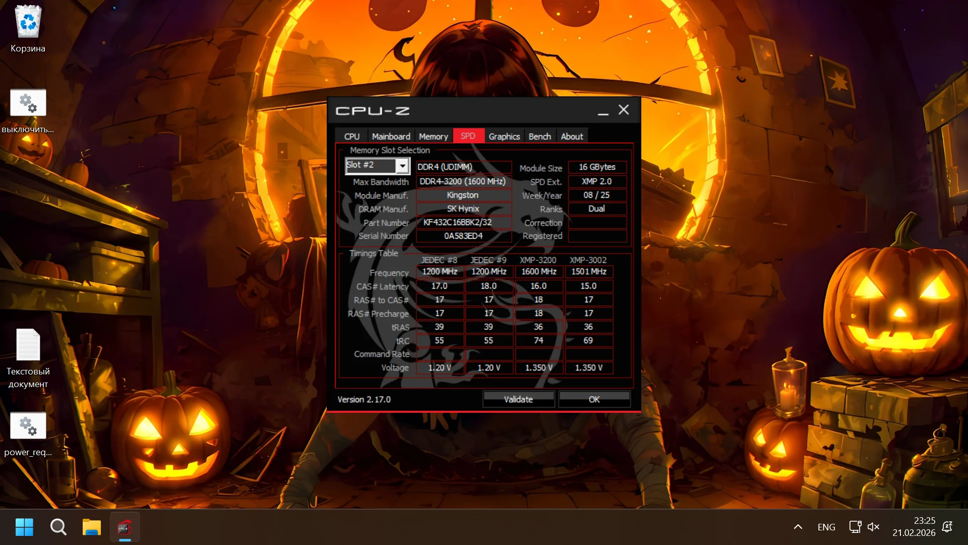

Да вот странность, в CPU-Z пишет на XMP-2 3002, а Биос и диспетчер задач пишет 3200
