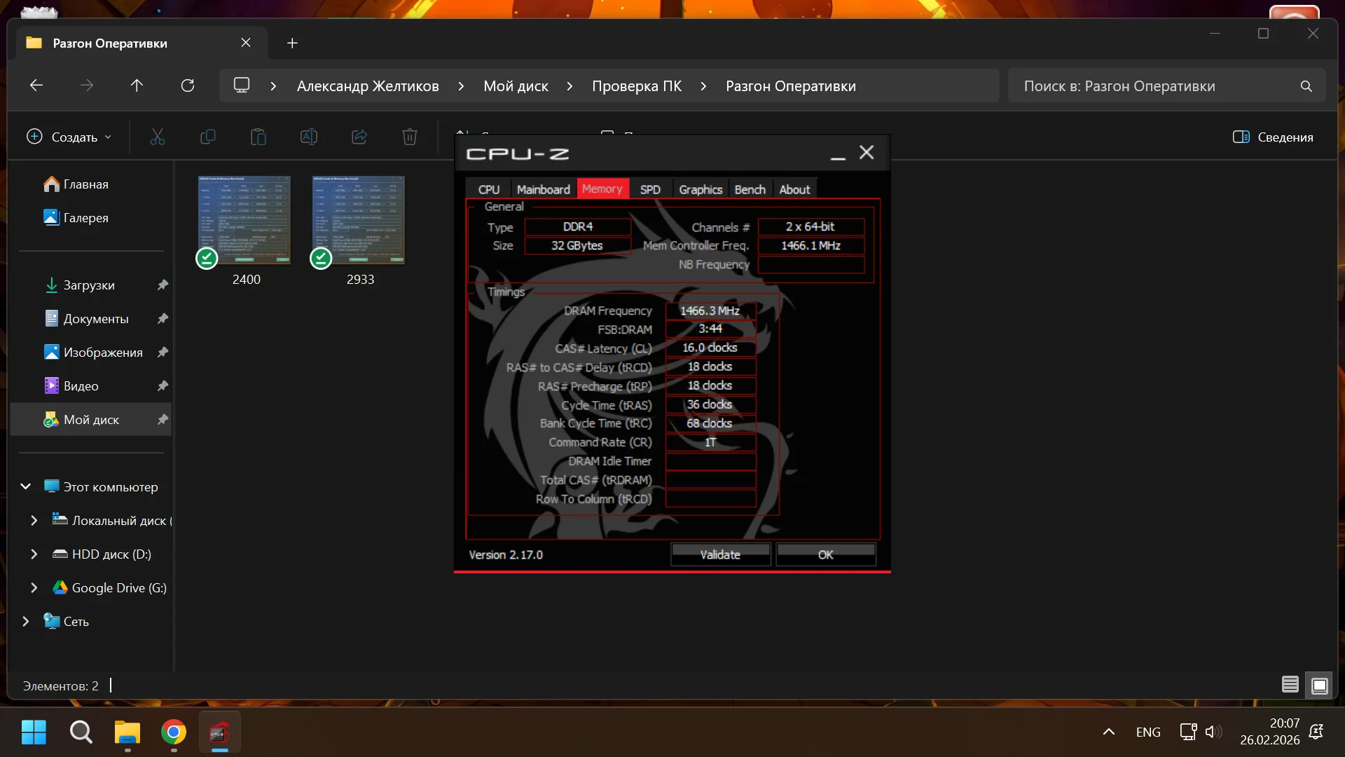

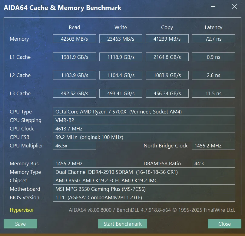

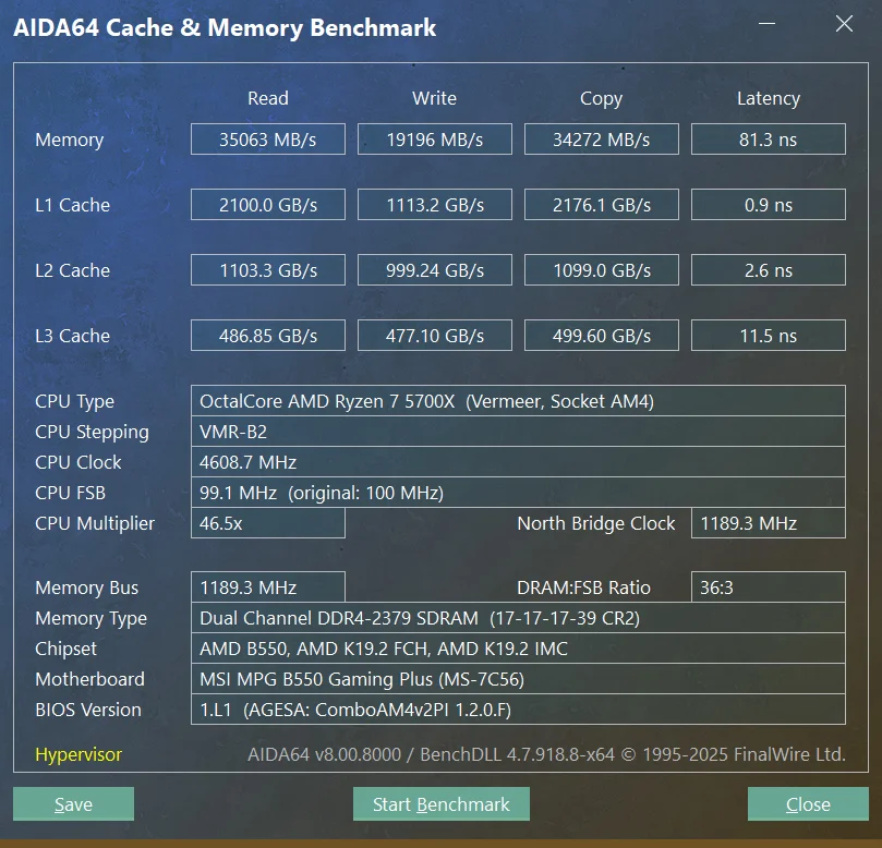

Сейчас я пока ждал отключил XMP и с 2400 поднял до 2933, напряжение не менял пока. оставил все все на авто, он сам выставил по умолчанию 1,356V, тайминги судя по CPU-Z такие же, как с XMP.

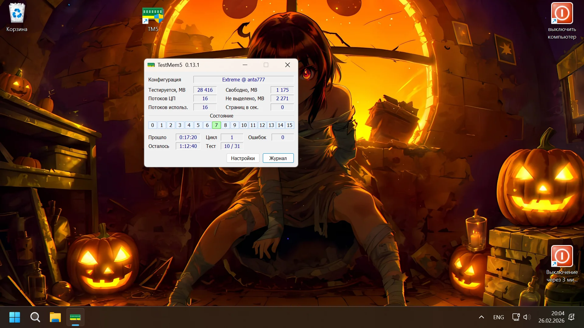

После поднятия прогнал тестмем5 с анта777 15 минут, без ошибок. В принципе прирост тоже хороший дало, если все пройдет без проблем, то буду доволен.
    88.8 KB · Просмотры: 130
    176.6 KB · Просмотры: 164
    74.1 KB · Просмотры: 141
    73.9 KB · Просмотры: 146
Да, сейчас ты всё правильно мыслишь. Ты нашёл рабочий компромисс: 2933 при тех же таймингах и около 1.356V выглядит как “почти XMP, но без клина на выключении”. И да, пока ты проверяешь это на реальных выключениях после нагрузки, C-States и Power Supply Idle Control лучше не трогать, иначе потом сам себя запутаешь, что именно помогло.
Только 15 минут TM5 это вообще разогрев, а не проверка. Если хочешь закрыть тему и спать спокойно, оставь 2933 и запусти TM5 anta777 хотя бы на полный прогон профиля или минимум на 1.5–2 часа, а ещё лучше потом повтори твой “злой” сценарий: 20 минут FurMark или час игры и сразу выключение раза 3 подряд, без пауз, чтобы попытаться поймать старую проблему. Если на 2933 оно стабильно выключается, считай ты доказал, что клин был на грани именно в режиме 3200 и на переходе питания, а не в SSD, не в игре и не в драйвере.
Дальше уже по желанию. Можно оставить 2933 и забыть, потеря производительности минимальная. Можно попробовать 3000 или 3066 тем же способом и посмотреть где граница. А C-States и Typical Current Idle я бы оставил “план Б”, если вдруг даже на 2933 иногда повторится, тогда уже включай этот рычаг и проверяй снова.
