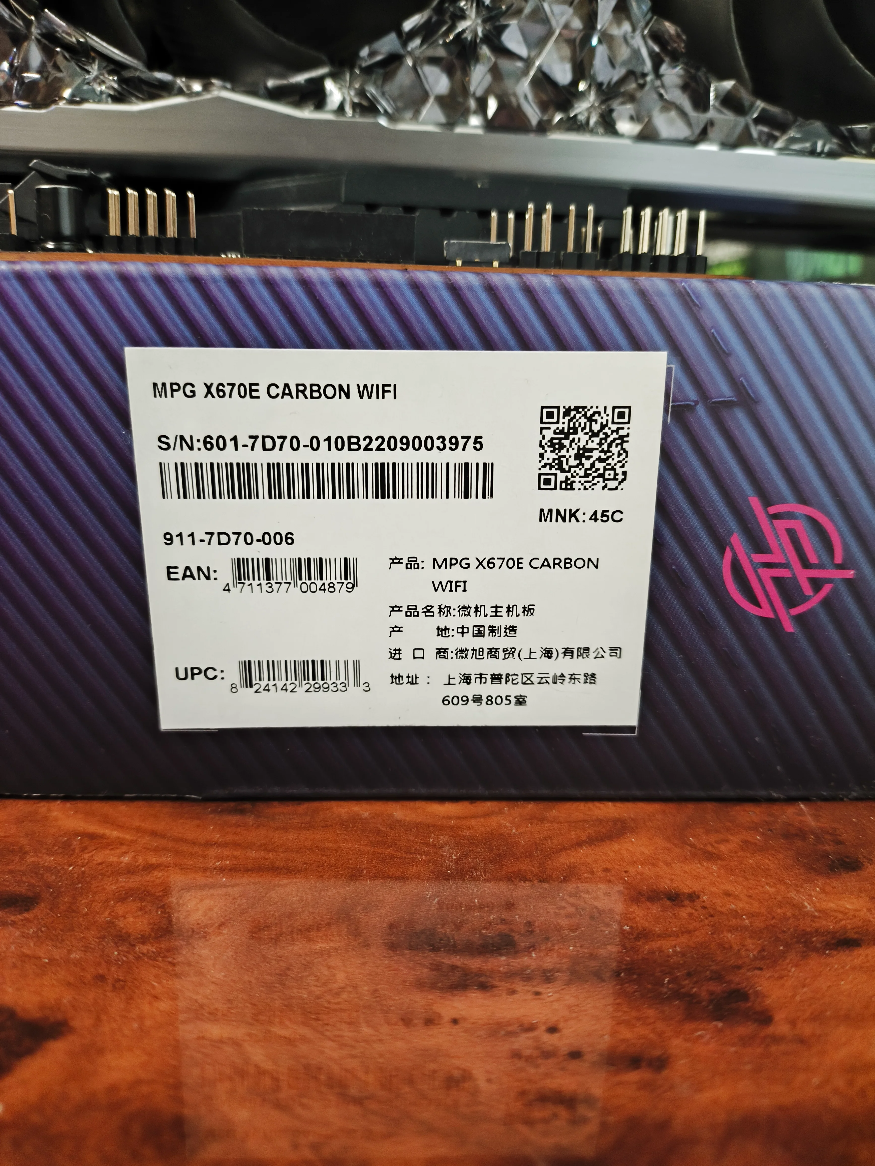

Можете выложить полное наименование материнской платы с ревизией?
А лучше фото шильдика с коробки от материнки.
    1.4 MB · Просмотры: 800

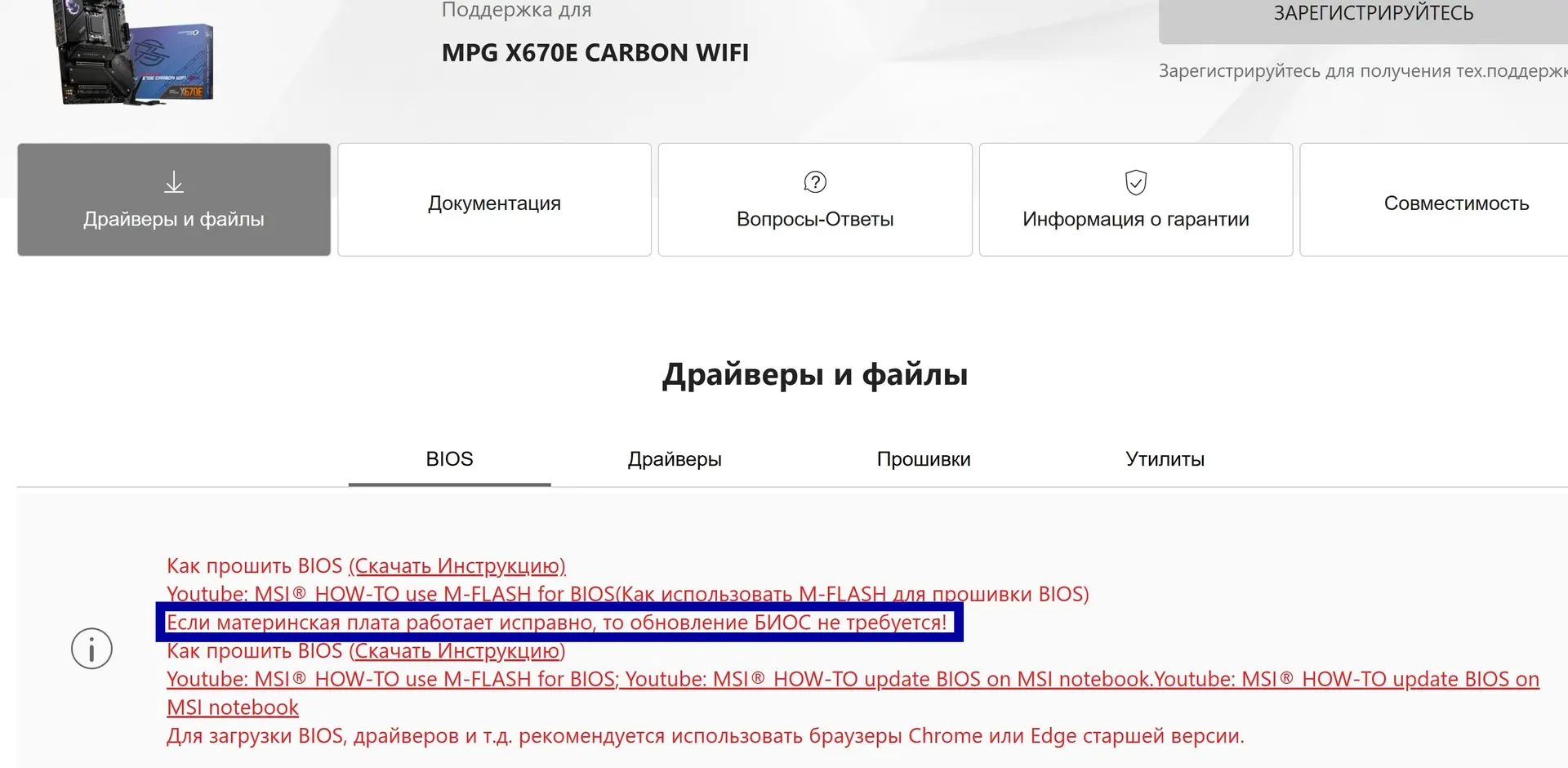

Какая версия прошита?
Стабильный только 7D70v1Q. Из последних. Остальные beta.
Обновил вчера Биос и теперь ПК не запускается
На сайте сказано -
