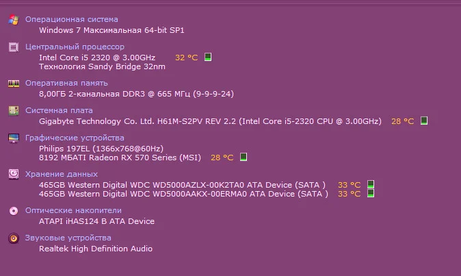

У меня Ведьмак 3 идет на ультра - а комп на 2025г - динозавр!сокет 1155
    31.3 KB · Просмотры: 63
