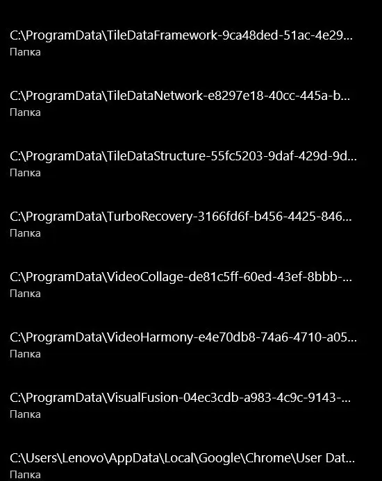

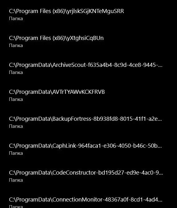

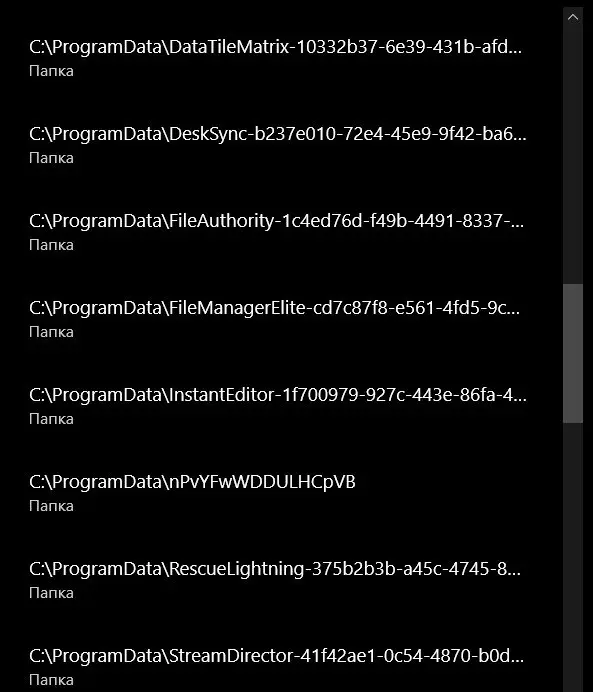

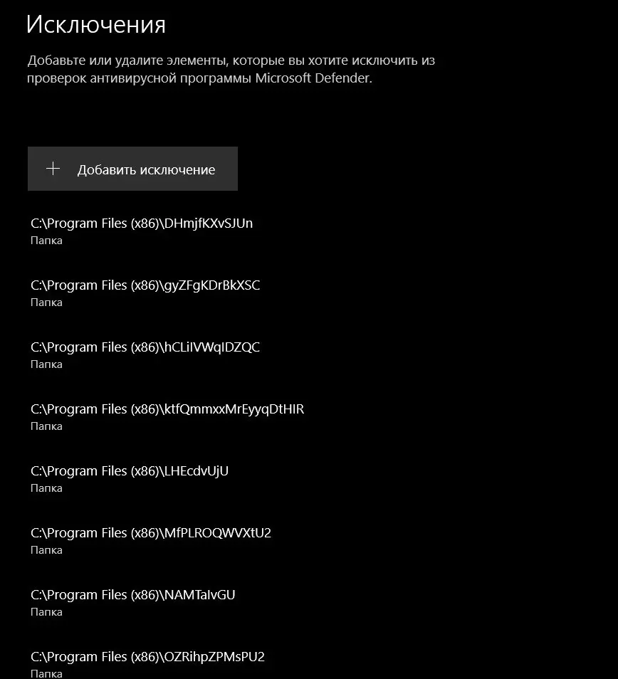

Был проведен глубокий скан в Microsoft defender, ничего не нашло,но выскочило такое уведомление.В исключениях файлы такого формата,которые нельзя удалить.Установила malwarebytes,он всё просканировал и занёс в карантин опасные файлы,которые в следствие я удалила.На данный момент он их больше не находит,но эти исключения всё ещё присутствуют.Пыталась удалить их через regedit,но папка пуста, только файл по умолчанию.
Dr.web curelt тоже ничего не нашёл.gpedit.msc просто не открывается
Поможет ли вернуть в исходное состояние или теперь только переустанавливать винду?Серьёзно ли это?
Похоже, что вредонос добавил в Microsoft Defender кучу исключений (эти рандомные папки в ProgramData/Program Files выглядят именно так). Само уведомление значит только одно: Defender пропустил проверку по этим путям. Если Malwarebytes всё удалил и сейчас чисто — переустановка не обязательна.

Удалила их в итоге через командную строку,потом проводила полное сканирование и проверку malwarebytes и kaspersky virus removal tool,пока только автономным модулем не делала,но исключения больше не появляются.На ноутбуке есть только игра с внутренним входом и яндекс в котором открывалась почта и веб мессенджеры тип тг,надо ли поменять пороль на почте,от аккаунта Яндекс и в самой игре,могло ли что-то произойти с тг?Поменяла пороли и проверила сессии и входы (потов вышла везде)в гугл/яндекс/тг и учётки игры, ничего подозрительного нет, только мои входы.Само по себе никогда ничего не замечала,решила проверить просто так и наткнулась.Со всем этим есть риск кражи данных? Просто ч понятия не имею сколько по времени этот вирус находился,может быть продолжительное время.

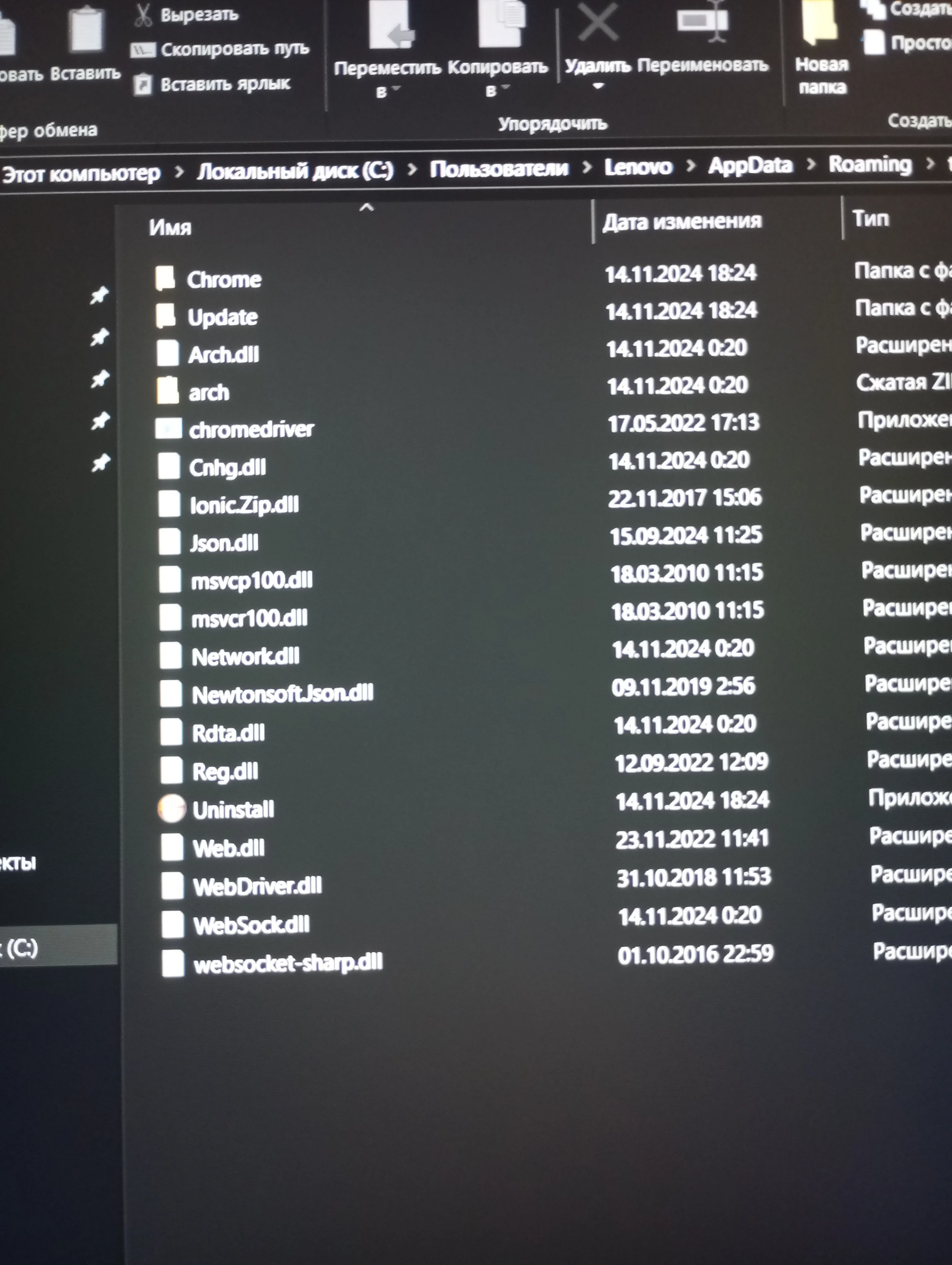

В папке roaming есть папка tok и внутри неё вот такие файлы,что это можете подсказать?
    551.9 KB · Просмотры: 93
Чистая установка системы это "вернуть в исходное положение" или этот вариант не поможет?
Встречный вопрос - у Вас ноутбук? Если да, то модель укажите. (от этого зависит ответ)
вот такие файлы
Голосом Малышевой "Это норма"©

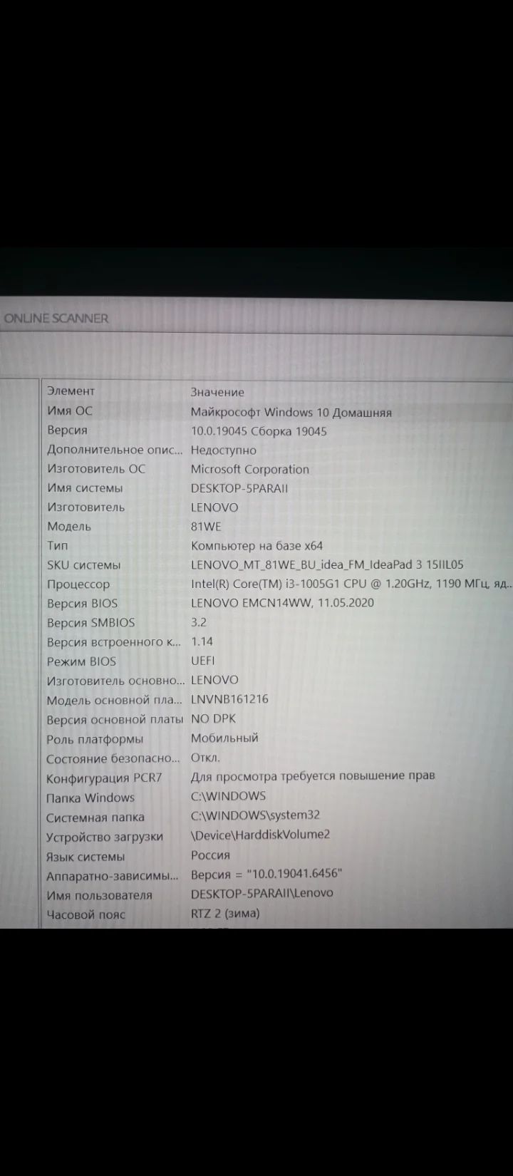

Ноутбук.Lenovo 81WE.На вский случай фото приложу.
