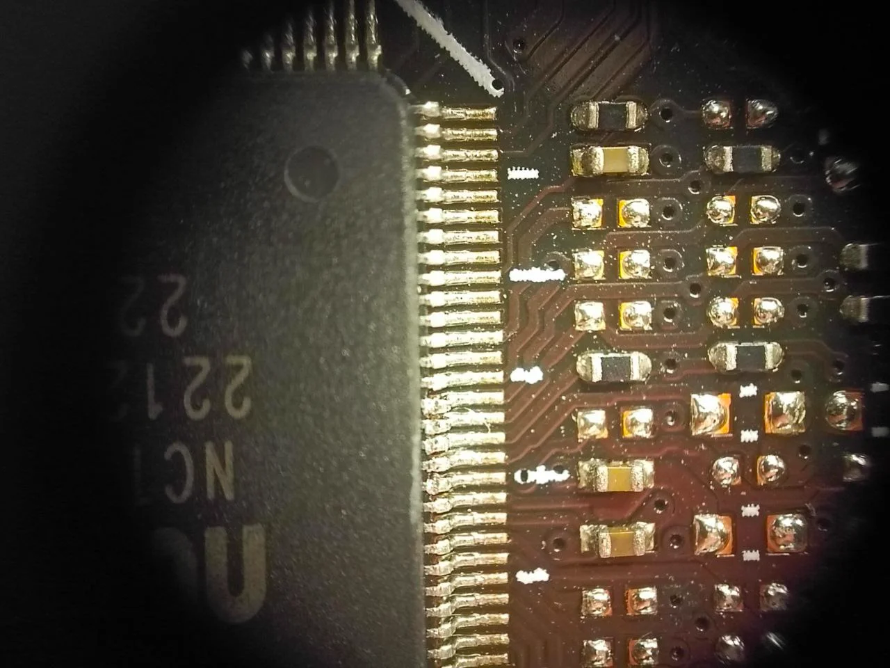

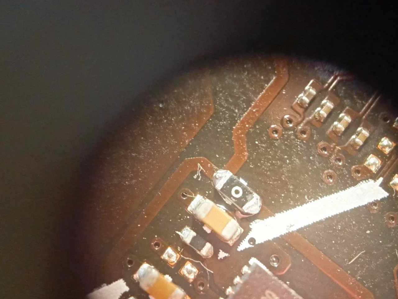

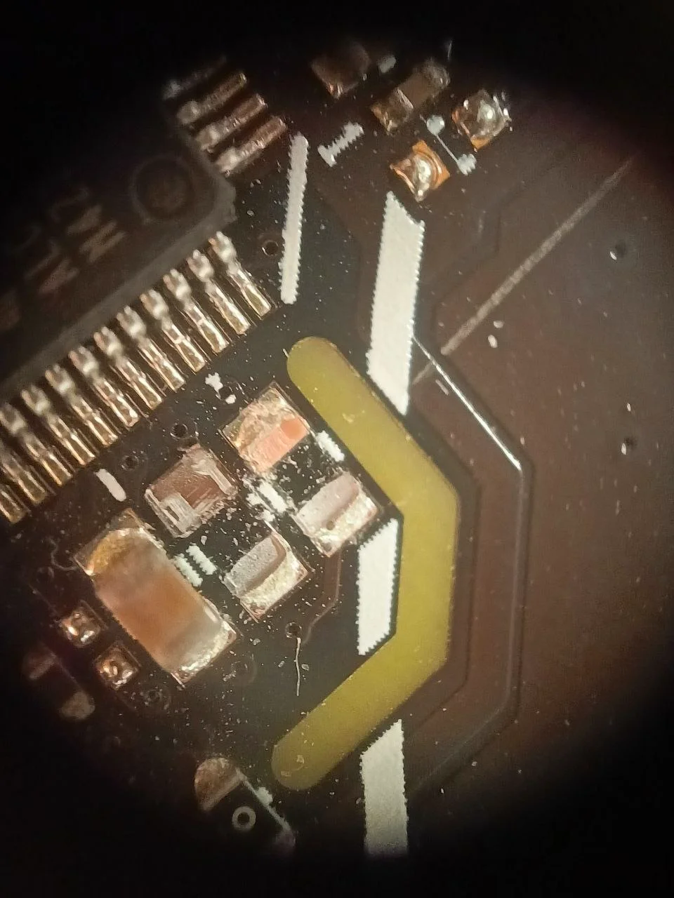

Всем привет! Вопрос к знающим людям по материнской плате asus prime b650 plus. Дело в том, что перестал запускаться ПК и проблема оказалась в неисправном на тот момент БП и повреждениями на мат плате, которые сам не знаю как произошли, есть фото из сервиса с повреждениями но сам я не разбираюсь и прошу помочь понять из за чего повреждение и стоит ли материнскую плату ремонтировать либо же приобрести новую.
руками, исключительно руками.
Снесены smd компоненты чем то тяжелым или твёрдым - отверткой, видеокартой и тд. и тп. Кроме этого материнка ещё неплохо так поцарапана. Чем то острым.
Если есть приличный сервис с доступом к service manual ASUS - однозначно стоит. Но! Если нужно БЫСТРО реанимировать комп - проще купить новую материнку.
А эту (после ремонта) продать.
