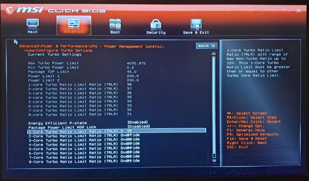

1.Да частота всегда держится в отметку 3-3,1 Гц на низкой и высокой загрузке в играх.
2.Я еще Core Voltage Offset поставил на минус 60. Это дает какой то толк или лучше не трогать эту функцию?
3. Какой из них регулировать power limit?

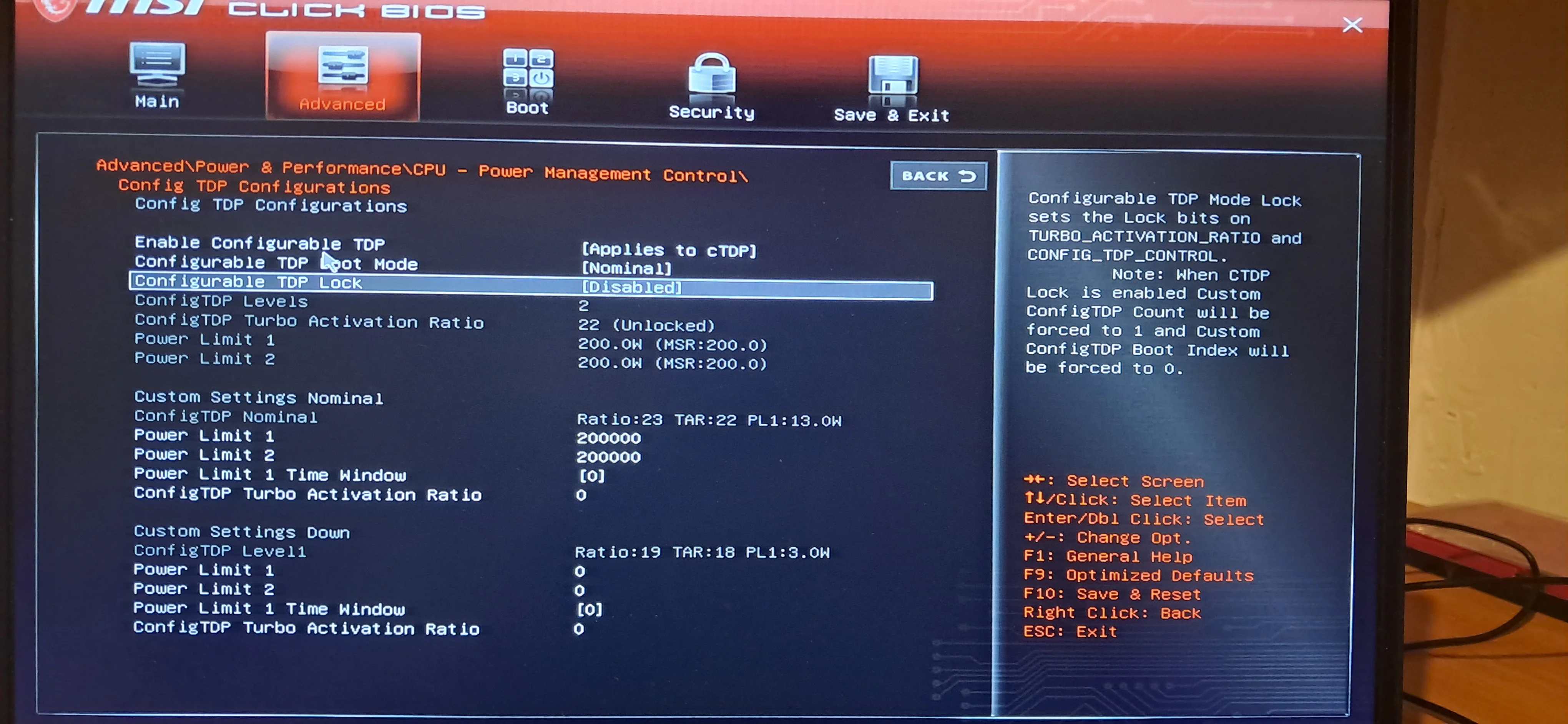

Сделай так:
  • В меню Turbo Ratio Limit поставь 6/7/8-core = 37–38 (или вообще всем 1–8 одно значение 37, чтобы не ловить сюрпризы). Сейчас у тебя 8-core явно задушен.
  • В этом меню со скрина (cTDP) для теста выключи Enable Configurable TDP (или верни всё в Auto/Default). Иногда cTDP “помогает” так, что потом всё ведёт себя странно.
  • Если цель именно температура — лучше душить через PL1/PL2, а не множителями: поставь что-то типа PL1 35–45W, PL2 55–70W (примерно), и оставь turbo-лесенку нормальной.
  • Offset -60 можно оставить, если стабильно. Пойдут вылеты/фризы/WHEA — откатить ближе к нулю (-40/-30).
Какие у тебя сейчас значения в Turbo Ratio Limit для 6/7/8 cores (цифры)?

для 6/7/8 cores поставил теперь по 37, для 1 cores 38 и дальше остальные по 37. Да теперь в играх работает проц до 3.7Гц. Но честно я изменения в фпс не заметил. Что в игре при 3.1гц были 100 кадров. Что при 3.7гц остались 100фпс. Проверял на прожорливых играх
Получается так и должно быть :) Если было 100 FPS на 3.1 ГГц и стало 100 FPS на 3.7 ГГц - значит упор вообще не в частоте проца. Либо видеокарта упирается, либо у тебя где-то стоит лимит ровно на “100” (в игре, драйвере, RTSS, V-Sync, лимит герцовки/VRR).

  • Что значит (В этом меню со скрина (cTDP) для теста выключи Enable Configurable TDP (или верни всё в Auto/Default). Иногда cTDP “помогает” так, что потом всё ведёт себя странно.) - это как понимать? в плохом смысле? Может мне лучше не трогать или я не так понял?

Да, “в плохом” но не в стиле “сломает железо”, а в стиле “может устроить тебе тихий цирк с частотами”.
cTDP это настройка, которая даёт процу жить в другом теплопакете/лимитах мощности. В итоге он может:
  • раньше упираться в лимиты и держать низкую частоту,
  • странно буститься (то есть “вроде выставил”, а по факту держит другое),
  • вести себя по-разному в разных нагрузках (игры/рендер/стресс).
Поэтому я и говорю: для теста выключи cTDP или верни Auto, чтобы исключить, что ты сам себе зажал проц или оставил кривой профиль. Это не “опасно”, просто мешает диагнозу.
Что сделать:
  • Зайди в BIOS → найди cTDP → Disable / Auto / Default (как там называется) и сохрани.
  • Заодно сбрось всё, что связано с лимитами мощности (PL1/PL2/TAU) в Auto, если трогал.
  • В винде проверь план питания: “Сбалансированный” или “Высокая производительность” (без экзотики).
  • После этого посмотри частоты/потребление в HWInfo/XTU под нагрузкой (игра + какой-нибудь стресс).
  • Если после возврата в Auto проц нормально бустит - значит “странности” были от лимитов, а не от железа.
Если коротко, то выключаем cTDP не потому что оно “плохое”, а потому что оно легко маскирует реальную причину и делает поведение непредсказуемым.

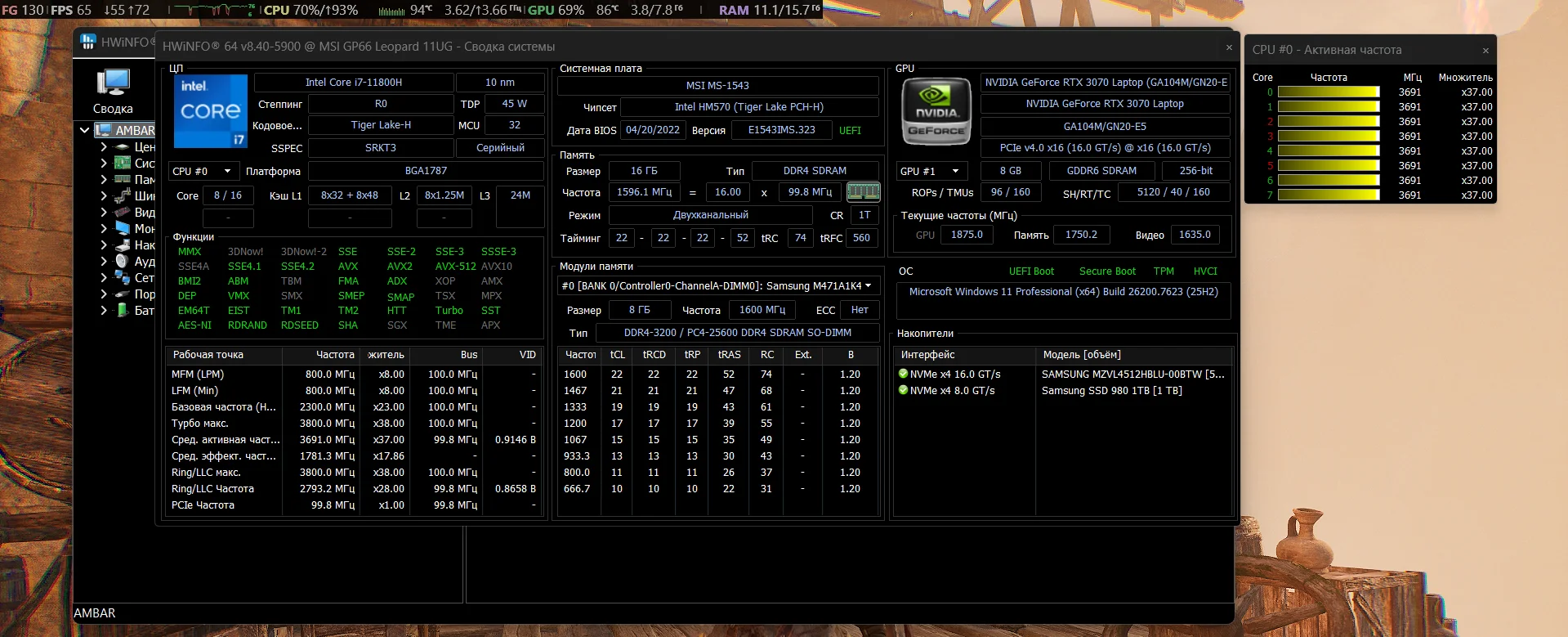

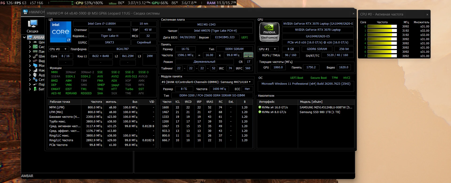

  • Вроде отключил. До и после никакой разницы. Включил обратно. Максимум ещё раз поигрался с лесницей в Turbo Ratio Limit. Нормально если использовать такой вариант с 3.1Гц? Или можно правильнее сделать? просто по крайне мере температура доходит до 86, а не до конских 94градуса.
  • Есть какие нибудь актуальные проги регулирующие (реально) скорость вентиляторов ноутбука или всё через биос? Использую MSI Center, но регулировать не могу только два режима работает (на сбалансированном 3800-4000RMP, на экстремальном 5000RMP, но не юзаю из-за шума)
    197 KB · Просмотры: 94
    185.3 KB · Просмотры: 96
